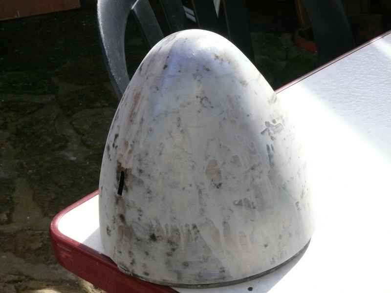

je vois que sous la peinture il y a un peut de rouille qu'il faut vraiment arréter . et je n'arrète pas dis penssé sa me turlupine la téte alors en fin d'aprés midi je mi attelle . le ponçage bien joli mais sa attaque beaucoup le métal .
alors a ma façon pour que la corrosion ne ressorte plus.sans attaquer le métal
s'y suis aussi sur le réargentage d'optique de phare sur le forum vos traction je me suis tromper
Commentaire: avant de sortir la peinture

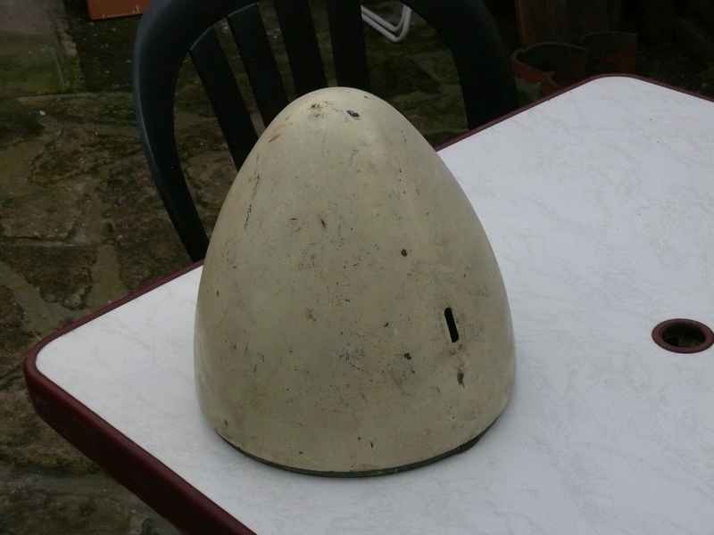

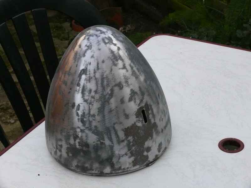

j'ai oublier de metre le reste
Commentaire: décapage a la brosse plastique sur une perçeuse a colone

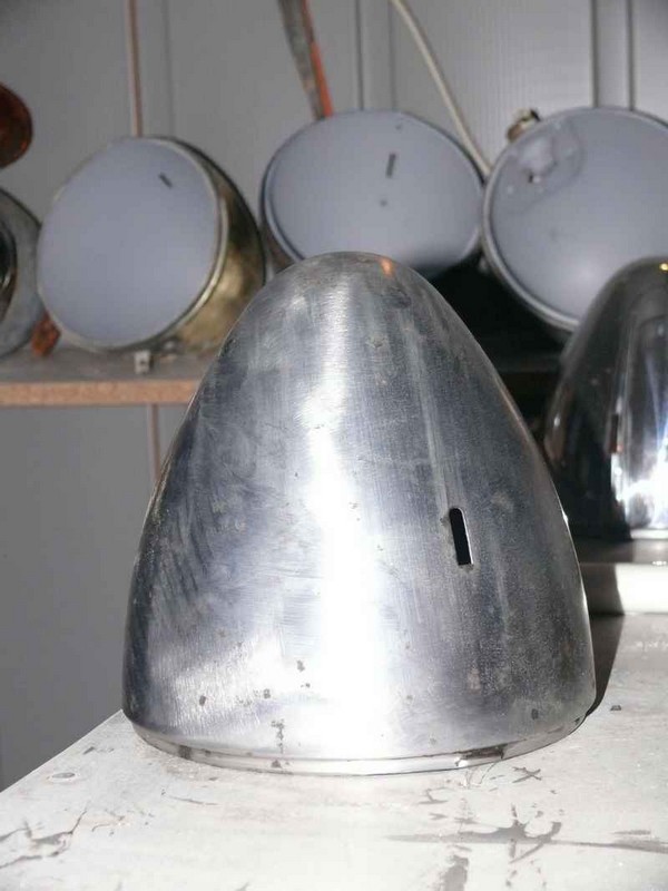

Commentaire: et un lavage a l'eau clair et pour que la corrosion ne ressorte plus un passage a l'acide phosphorique dilution a 10% d'eau distillé que sa sèche dépot blanc a ne pas retirer et peinture d'aprés phosphorique

Voila avec la couche d'acide phosphorique , aprés séchage un coup de chiffon sec. Tous le blanc vas partir
Et s'est prés a ètre peint en peinture d'après . Et peinture final .
Idem pour l'intérieur s'y besoin
