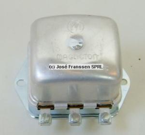

 Sujet du message: Re: Lampes à leds en 6 Volts - Régulateur 6 volts
MessagePosté: Lun 09 Fév, 2009- 07:36
vu pour vous un traditionnel , mieux que rien
Art No 700.700
Régulateur 6 Volts Prix : 44,00 €
Prix TVA incl.
Salutations
PS : pas trouvé d'électronique pour l'instant
Rég 6v.jpg [ 8.34 Kio | Vu 14997 fois ]
