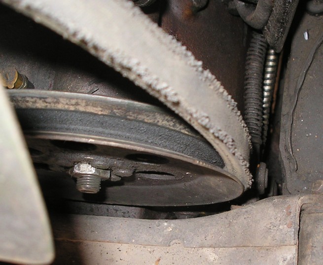

Ca me semble juste pour passer sans endomager soit la couroie, soit la poulie ! ! ! voir photo jointe

... effectivement, c'est plus que juste ! ... mais çà passe, en pivotant la courroie 1/4 de tour.
J'ai changé la mienne sans dégâts. (au pire, mets un peu de gras, çà aide... )
