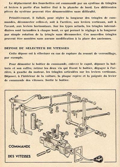

Un petit scan de la notice qui se trouve dans la boîte à gant..
rbvta.jpg [ 80.98 Kio | Vu 5605 fois ]
