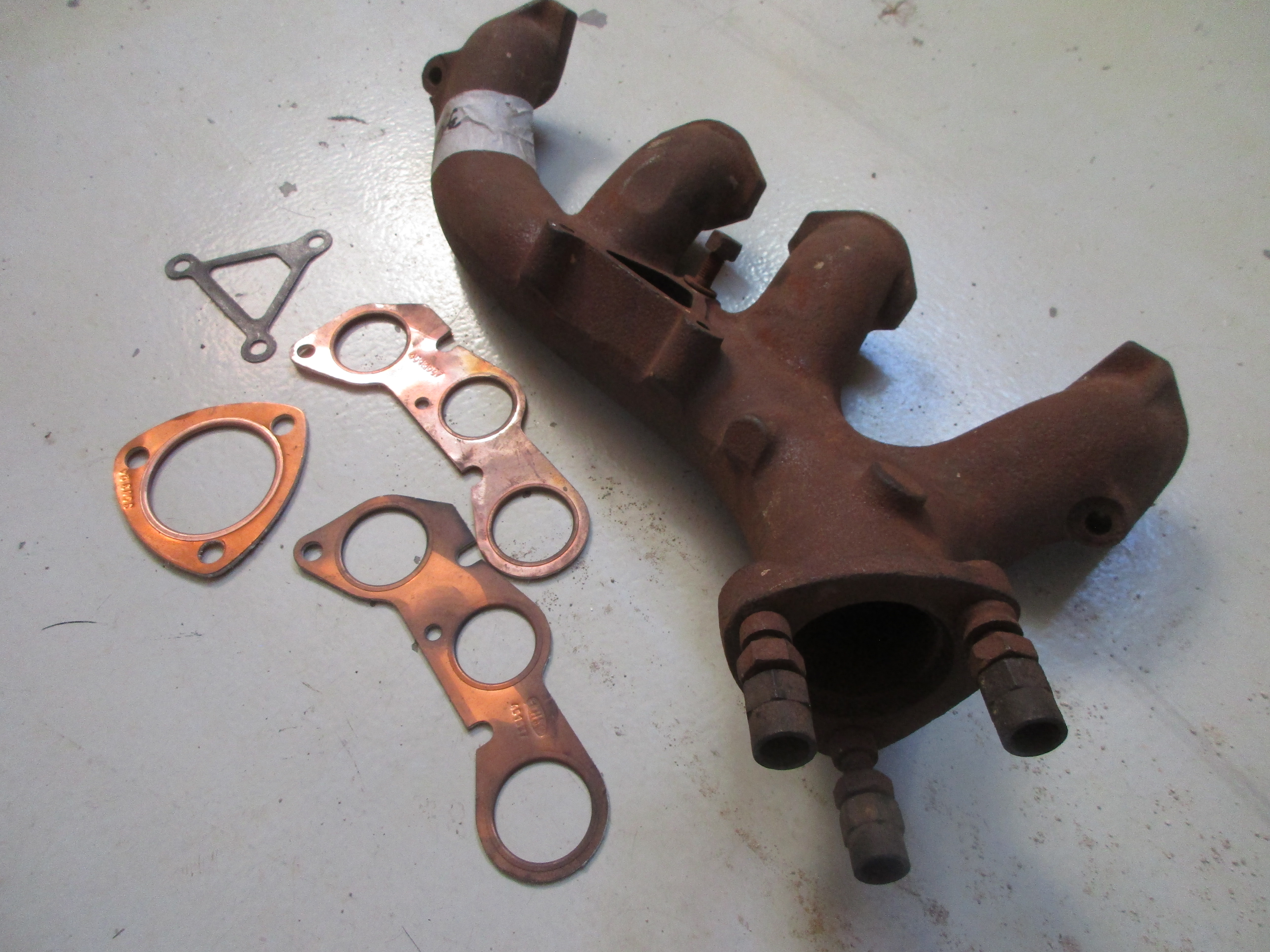

 Sujet du message: Re: COLLECTEUR D'ECHAPPEMENT
MessagePosté: Dim 27 Sep, 2026- 12:23
Messages: 667
Oui les deux bossages sont présents et non usinés, certainement une pièce de transition, ce serait bien de voir quelle est sa référence.
Elle peut être utilisée pour une T.A. une plus ancienne d'à partir de la direction à crémaillère, même si la position de la boîte bilame a évoluée au fil du temps.
Les dernières pipes d'échappement ont conservé les deux bossages différents de la dernière prise de température du thermo-starter.
J'en ai trouvé une de ce modèle, avec tous les joints qui vont bien pour dépanner la T.A. de 52 du président de mon Club, à Hoerdt vendredi, comme quoi on trouve encore de la pièce d'époque.
