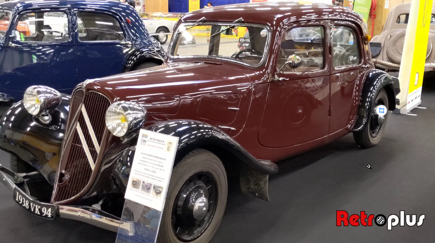

Je recherche la référence moderne de la peinture Rouge Excelsior pour une Citroën Traction Avant.
Il s'agit de la teinte d'origine :
Rouge Excelsior
Ailes et cache-roues noirs
Couleur de série sur les 7C, 11AL et 11BL de 1936 à 1939.
Quelqu'un connaîtrait-il la référence actuelle (RAL, PPG, Glasurit, Standox, RM, Sikkens, Spies Hecker, etc.) permettant de faire préparer cette couleur chez un fournisseur de peinture ?
Merci d'avance pour votre aide !
ce que je voudrais faire
2026-06-30 14_32_47-Greenshot.png [ 2.32 Mio | Vu 173 fois ]

La question est: est-ce que cette T.A. est bien rouge excelsior ?
C'est certainement dû à la photo et aux conditions d'éclairage mais je le trouve très/trop clair.
Désolé mais je serais très surpris que tu trouves réponse à ta question.....
Autre question: le rouge excelsior n'est-il pas aussi d'origine sur les 7A-7B ?
J'ai un doute car le rouge du fabricant Duco pour les 7 de 34 n'a apparemment pas la même référence que le rouge excelsior toujours de chez Duco pour les années suivantes.
Chez Duco j'ai ces deux références de rouge: Grenat D 14421 pour la nouvelle 7 en 34, et rouge excelsior CS 41049 pour 37.

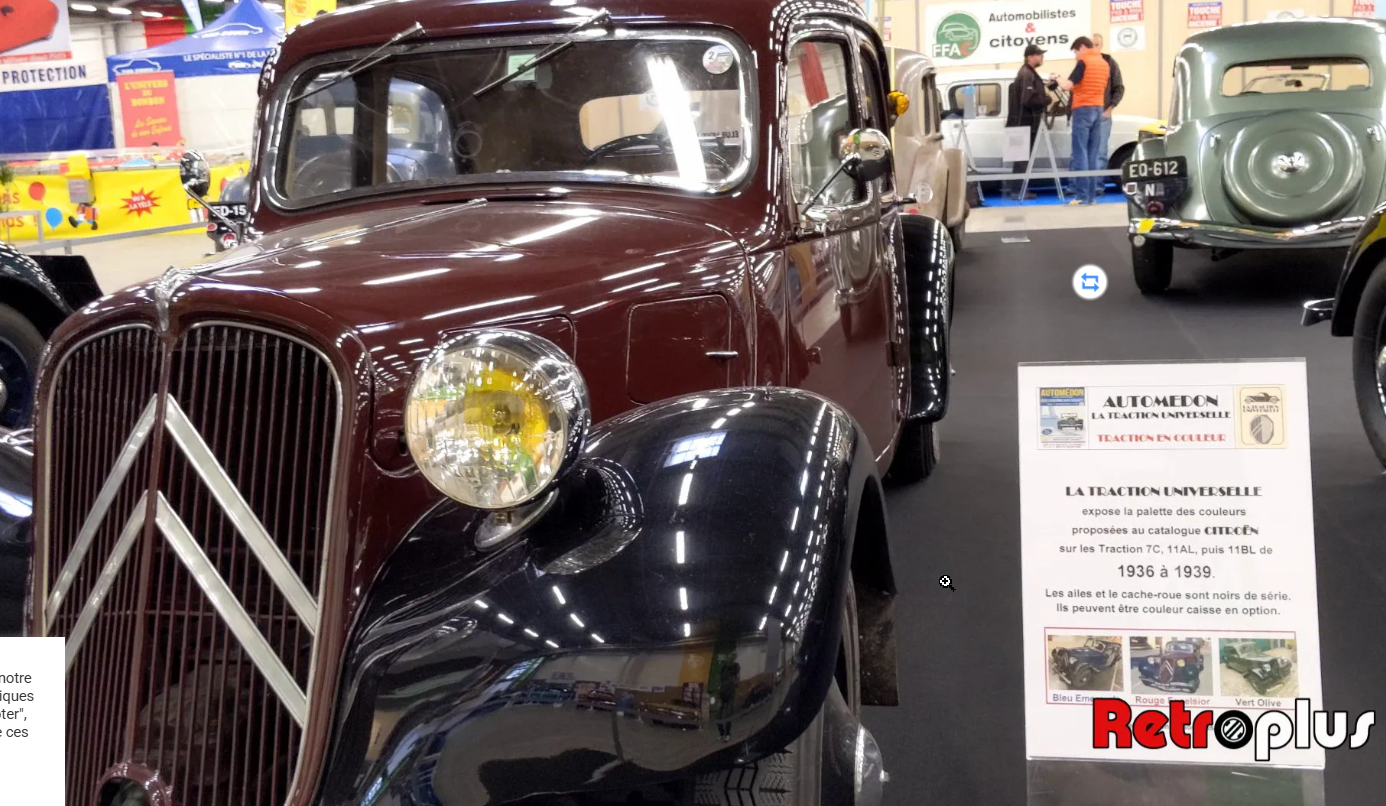

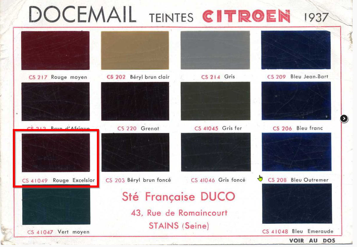

j ai trouvé ce nuancier
139e57d8-6b2a-4a5a-8464-5a75a7d0044f.png [ 1.13 Mio | Vu 177 fois ]
sur le site retro plus la description de la couleur est bien Rouge Excelsior
2026-06-30 14_18_53-Greenshot.png [ 2.52 Mio | Vu 186 fois ]

Oui je connais cet article sur Automédon, mais comme c'est une voiture repeinte, est-ce réellement le vrai rouge excelsior ?
Après ce doit être assez facile de contacter le propriétaire via le Club T.U. puisque ce sont eux qui ont organisé cette expo.
Celui qui a fait repeindre sa T.A. devrait pouvoir communiquer les infos sur la formule utilisée, via son carrossier.

La Traction en photo à Automédon n'est pas Rouge Excelsior, il s'agit du rouge moyen CS 217
Pour la teinte il faut demander à Davy, son père possède une vraie Rouge Excelsior de 37 qui est bien plus foncée.

Marco tu confirmes ma première impression, je trouvais ce rouge Excelsior trop clair, normal si c'est un rouge moyen.
