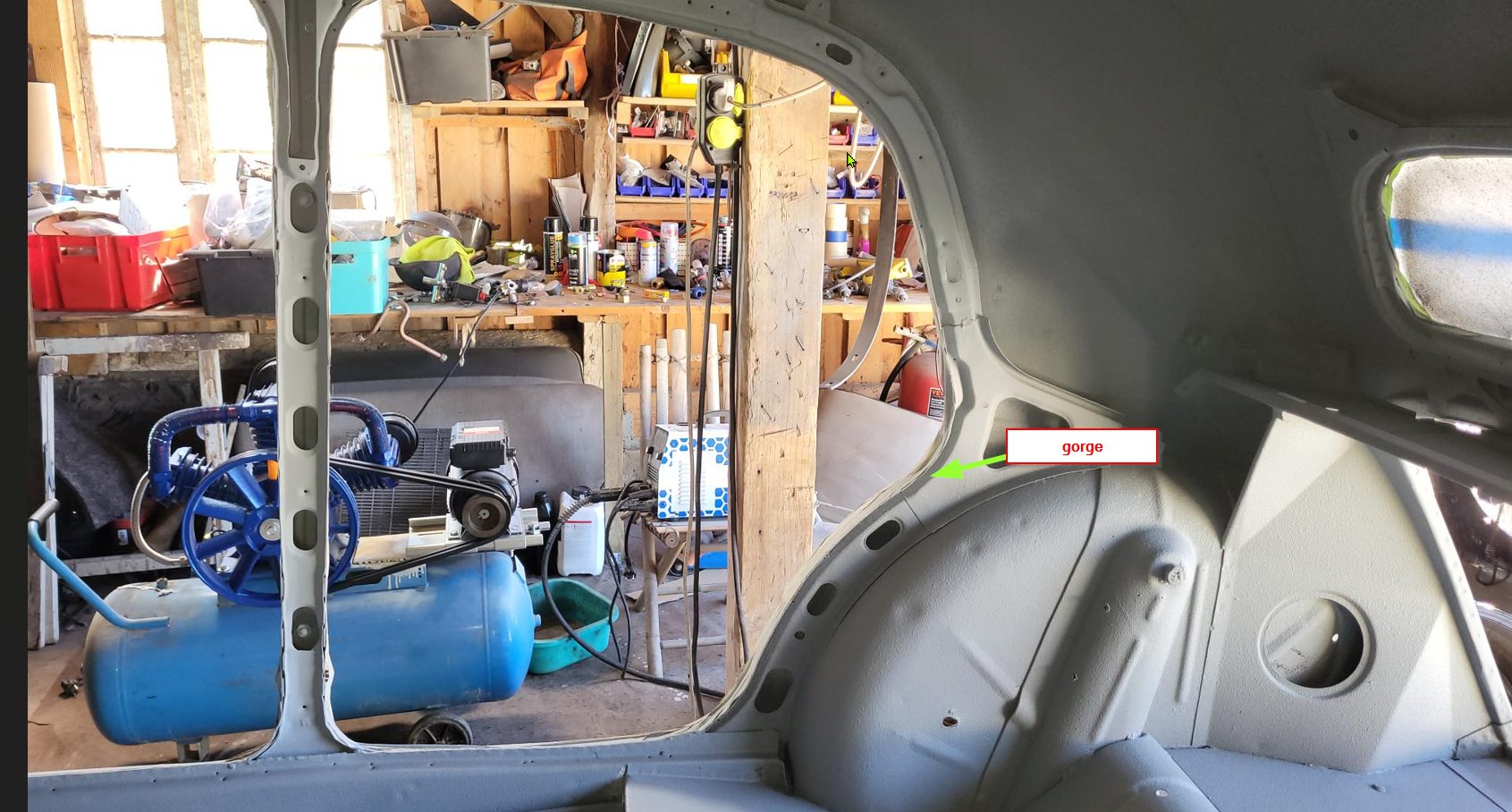

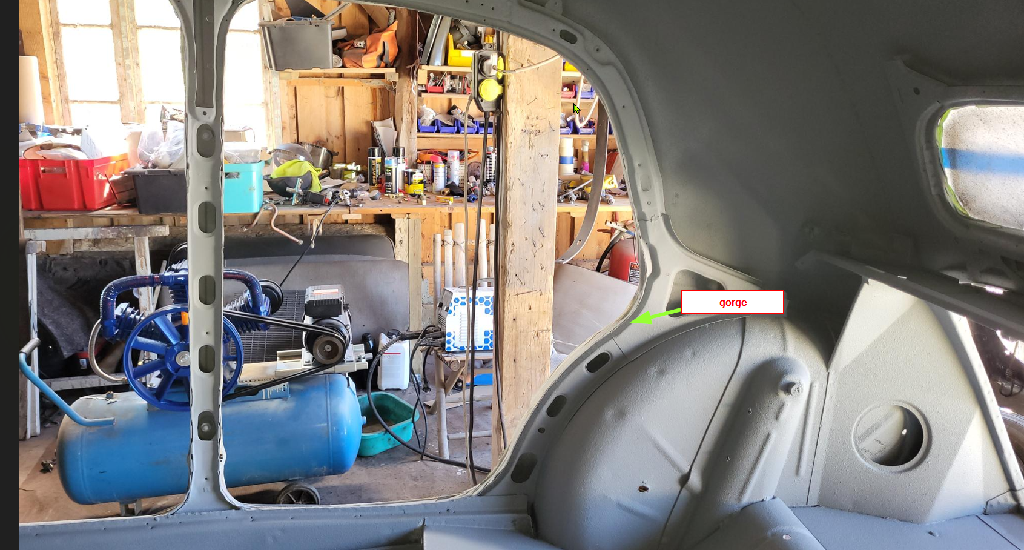

Je suis actuellement en train de restaurer une Traction 11 BL et je m'apprête à remonter les joints de portes.
Je ne comprends pas bien le mode de fixation de ces joints dans la gorge présente sur la caisse. Les joints semblent trop petits pour être maintenus seuls.
Y a-t-il une baguette, un jonc ou une autre pièce qui vient à l'intérieur de la gorge pour assurer leur maintien ?
auriez vous des photo d une renovation qui a utilisé ce type de joint ?
mon joint
shared image (88).jpg [ 107.79 Kio | Vu 217 fois ]
la gorge dans la voiture
2026-06-13 13_17_59-shared image (87).jpg.png [ 3.11 Mio | Vu 221 fois ]
Merci par avance pour vos conseils.

Pour autant que mes souvenirs soient encore frais, quand j'ai fini la mienne il y a 25 ans, il me semble que le joint rentre en force, et j'ai peut etre mis quelques points de Néoprène. D'autres vont sans doute réagir.

Non, la partie plate est clouée sur le cordon qui se trouve dans la rigole au pourtour des ouvertures et le boudin sera débordant par rapport à ll´encadrement.

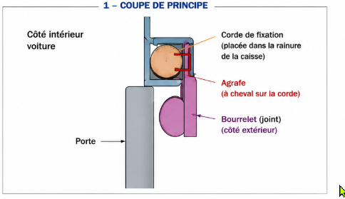

Si j'ai bien compris,
il faut d'abord fixer la corde dans la rainure de la caisse, puis agrafer le bourrelet sur cette corde.
2026-06-14 00_08_15-Présentation3 - PowerPoint.png [ 123.28 Kio | Vu 4160 fois ]

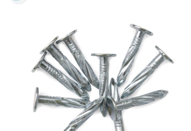

Exactement mais au lieu des agrafes prends plutôt des clous torsadés

THE QUO a écrit:
... prends plutôt des clous torsadés
AUTOPOLIS à 29.04
 Sujet du message: Re: changement joints de portes
MessagePosté: Lun 15 Juin, 2026- 19:00
Inscription: Jeu 18 Sep, 2025- 13:41
Messages: 31
merci du conseil , je vais commander des clous de tapiriser torsadés

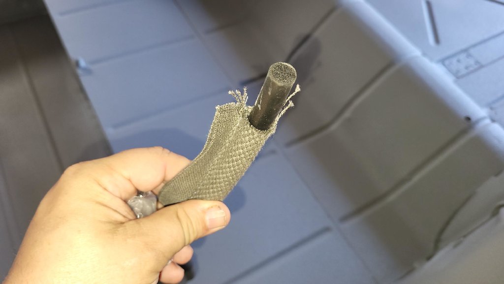

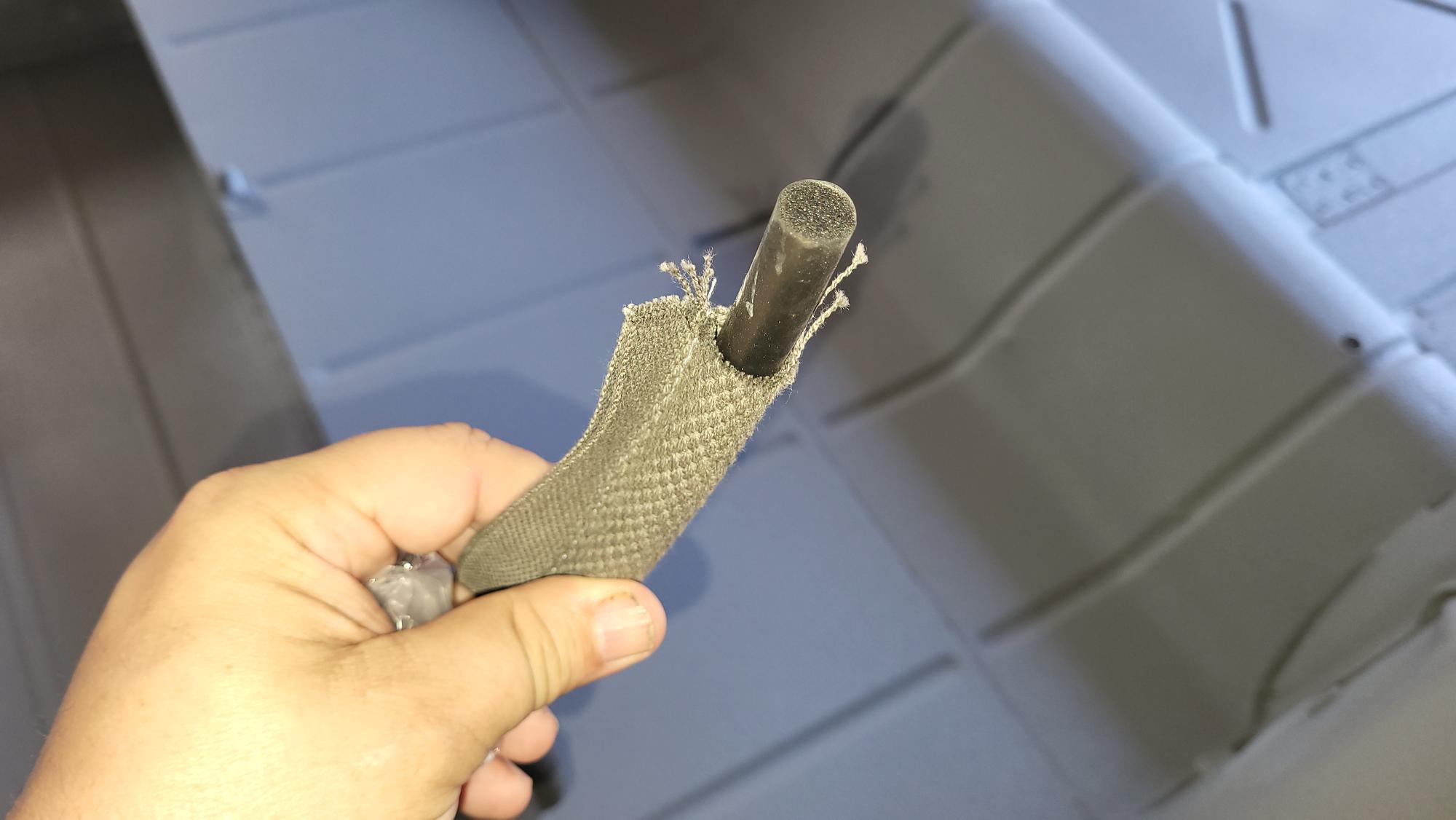

Corde mise en place
Je poste deux photos pour les suivants qui se poseront la question
Quelqu un aurait il une photo de la barre de seuil pour voir comment le joint est fixe dessus
photo corde en place
shared image (99).jpg [ 446.2 Kio | Vu 202 fois ]
shared image (100).jpg [ 378.85 Kio | Vu 202 fois ]

si j ai bien compris , le joint s arrete au debut du seuil
pas de joint en bas de la porte
