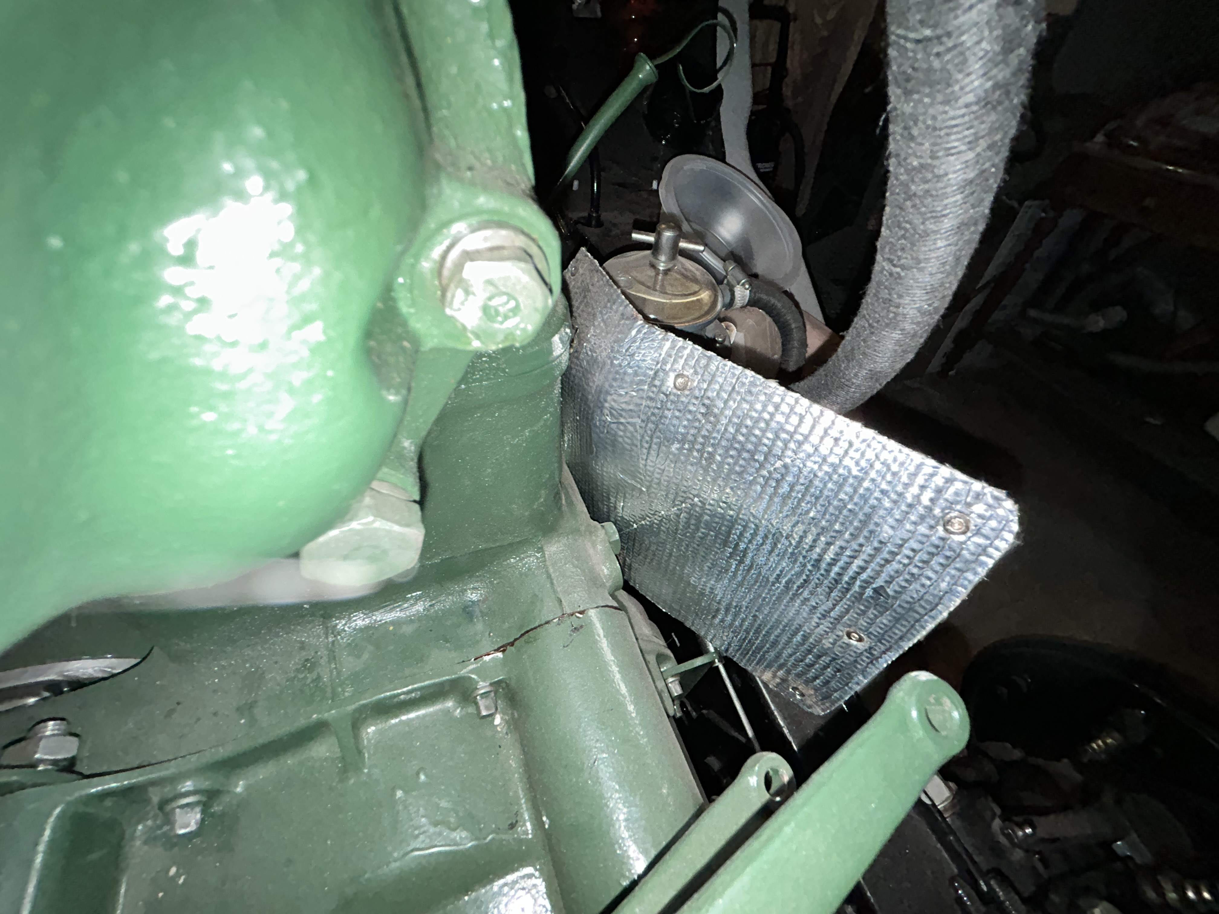

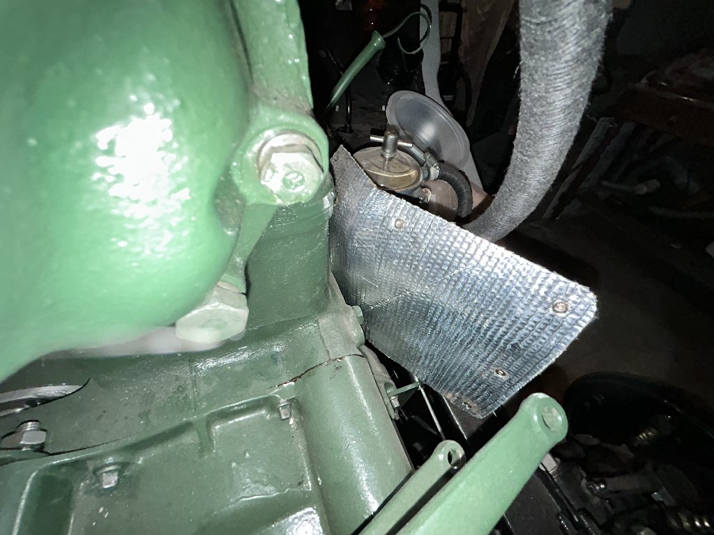

....j'ai suivi les conseils de "The Quo";j'ai acheté chez Daffy cette plaque thermique, que l'on découpe avec des ciseaux, puis rivetée comme à l'origine et c'est parfait puisqu'elle est autocollante...

J´aurais mis l´solant sur l'autre face de la tole

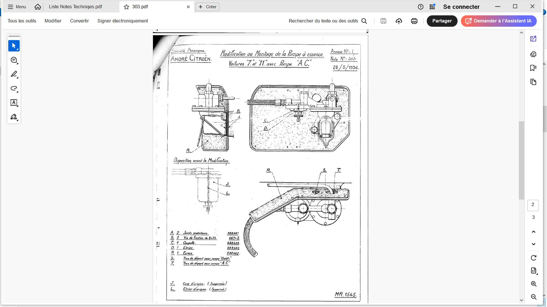

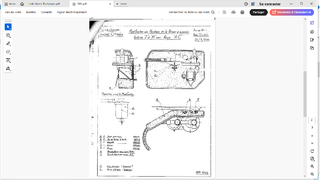

L'écran thermique est bien positionné côté bloc moteur, c'est-à-dire côté source de chaleur, l'empreinte en relief du bloc pour la fixation de la pompe-à-essence est découpée.
Voir la NT 303 du 25/05/1936, et c'est valable jusqu'à la fin.
Bien évidemment il faut un joint papier ou liège de chaque côté de la tôle.

je ne suis pas d'accord avec toi, car l'isolant doit empêcher la tôle de chauffer, et se met obligatoirement entre la source de chaleur et la pièce à protéger. C'est également le montage d'origine, et sur les 2 autres écrans :carbu et démarreur , l'isolant est également monté comme cela... :wink:
