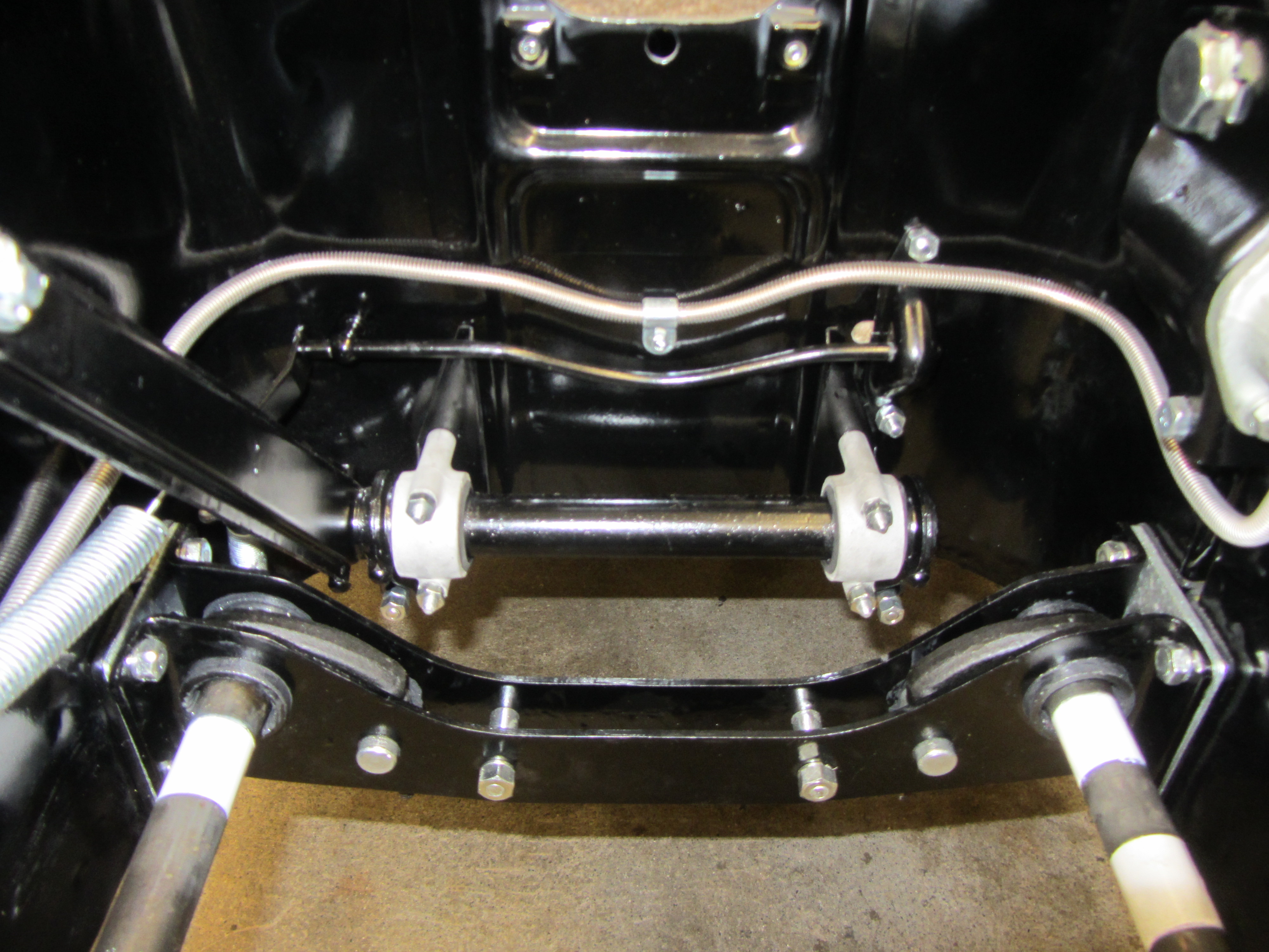

Avant de rentrer le moteur dans son compartiment, je dois repérer les barres de torsion.
Pouvez-vous me confirmer que :
- le repérage de la barre de torsion de gauche (coté conducteur) --> 2 cercles de peinture blanche
- le repérage de la barre de torsion de droite (coté passager) --> 1 cercle de peinture blanche
Le catalogue des pièces détachées édition 1955 fait référence à un stade 1. Que cela signifie-il? Y-a-t-il une codification pour ces repérages : taille, positionnement, ...
Amicalement

Ci-dessous, sur ma 11BL de 38
IMG_2332.JPG [ 2.16 Mio | Vu 224 fois ]

Merci Marco
