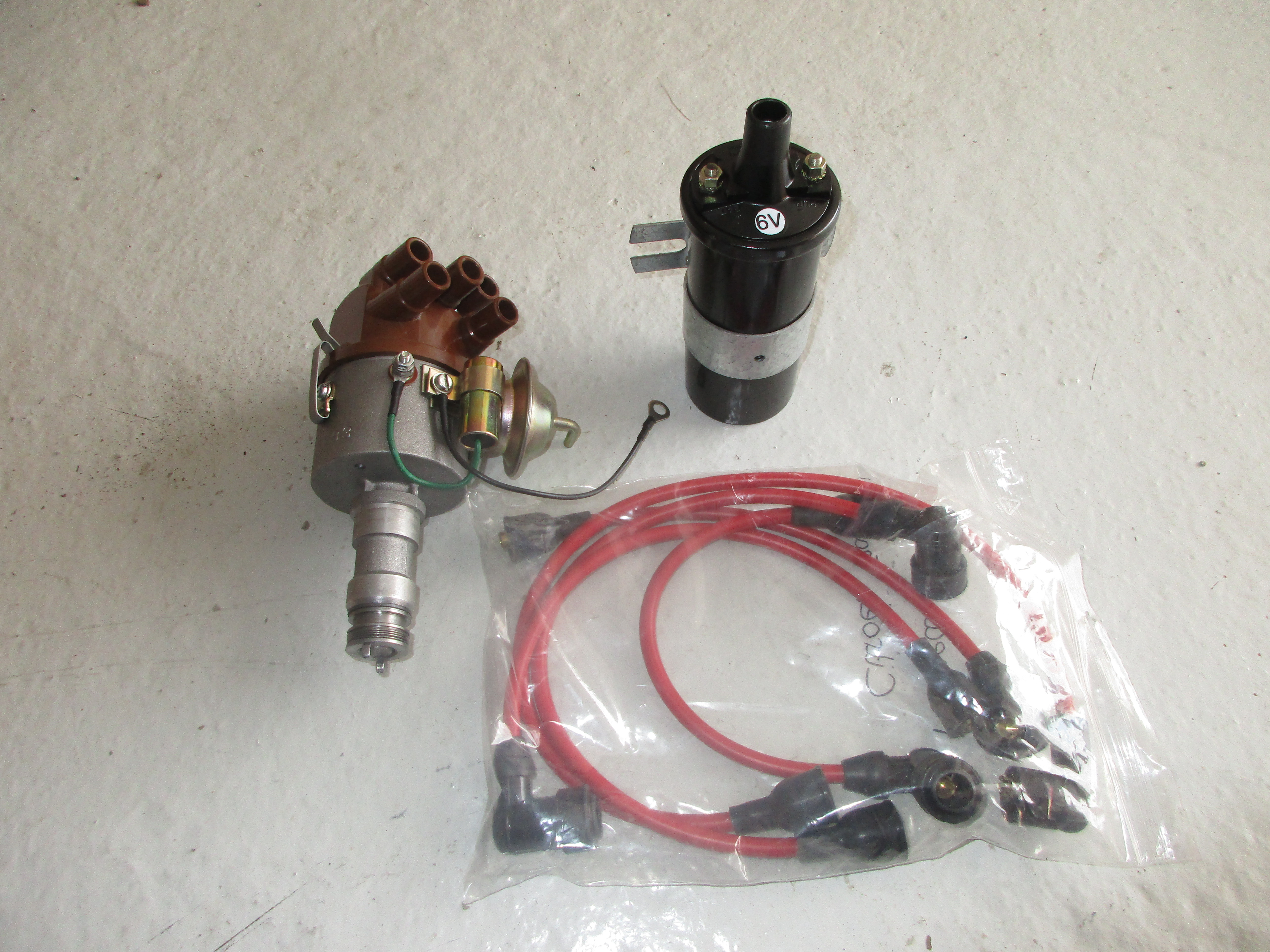

j'ai sur ma 11 BL de 1950 un allumeur Ducellier
M12 2164 K
en regardant de plus prêt il correspondrait à un allumeur pour Peugeot 203 ou 403 avec une courbe M12
En consultant sur Elecancetres il me faudrait un Ducellier 3993 a dépression
je trouve que sur mon allumeur il y a beaucoup de jeu
est-ce que mon allumeur actuel est compatible sur mon moteur
ou dois je en changer
merci pour votre aide
cordialement
allumeur ducellier.jpg [ 709.3 Kio | Vu 734 fois ]

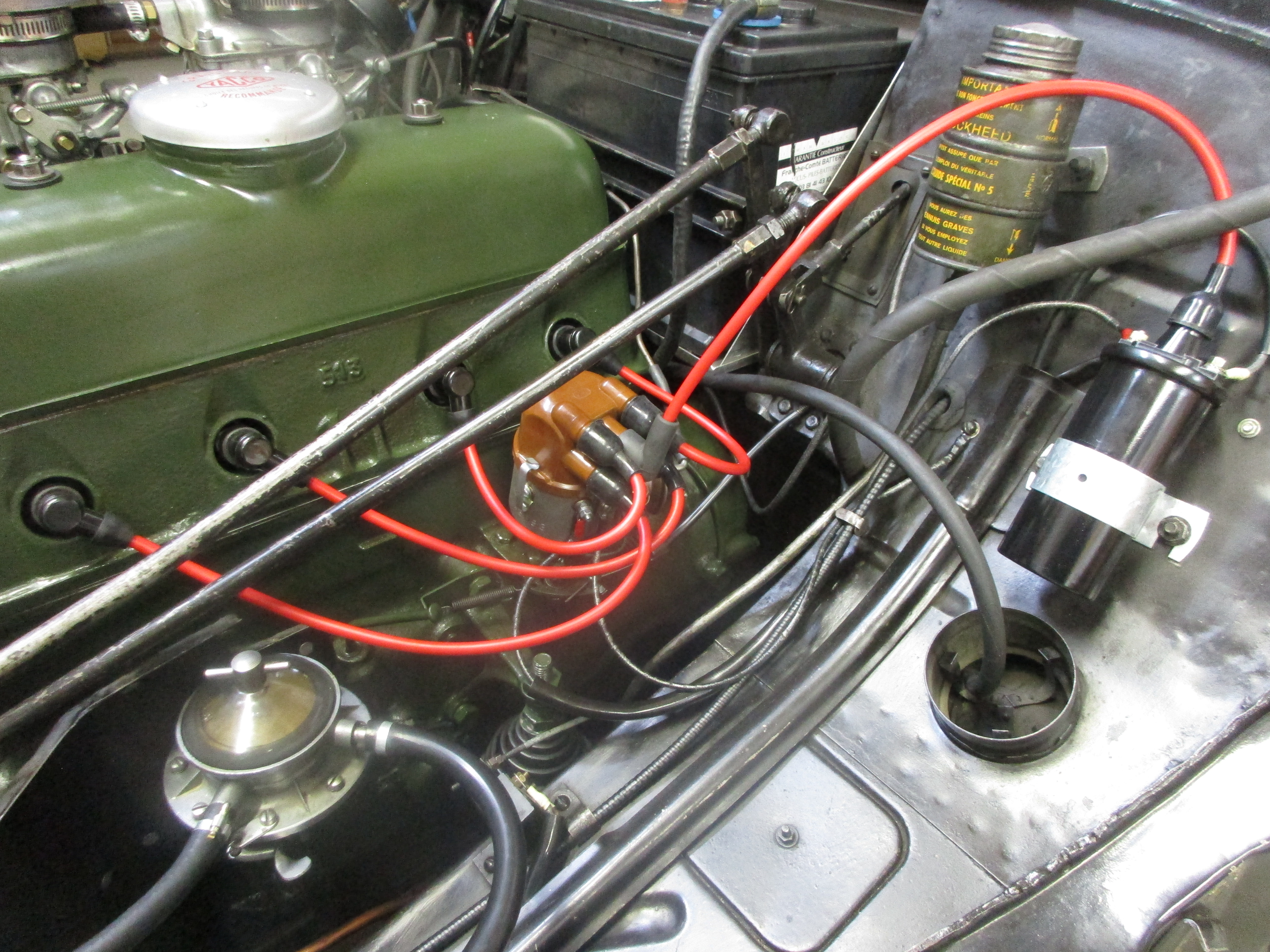

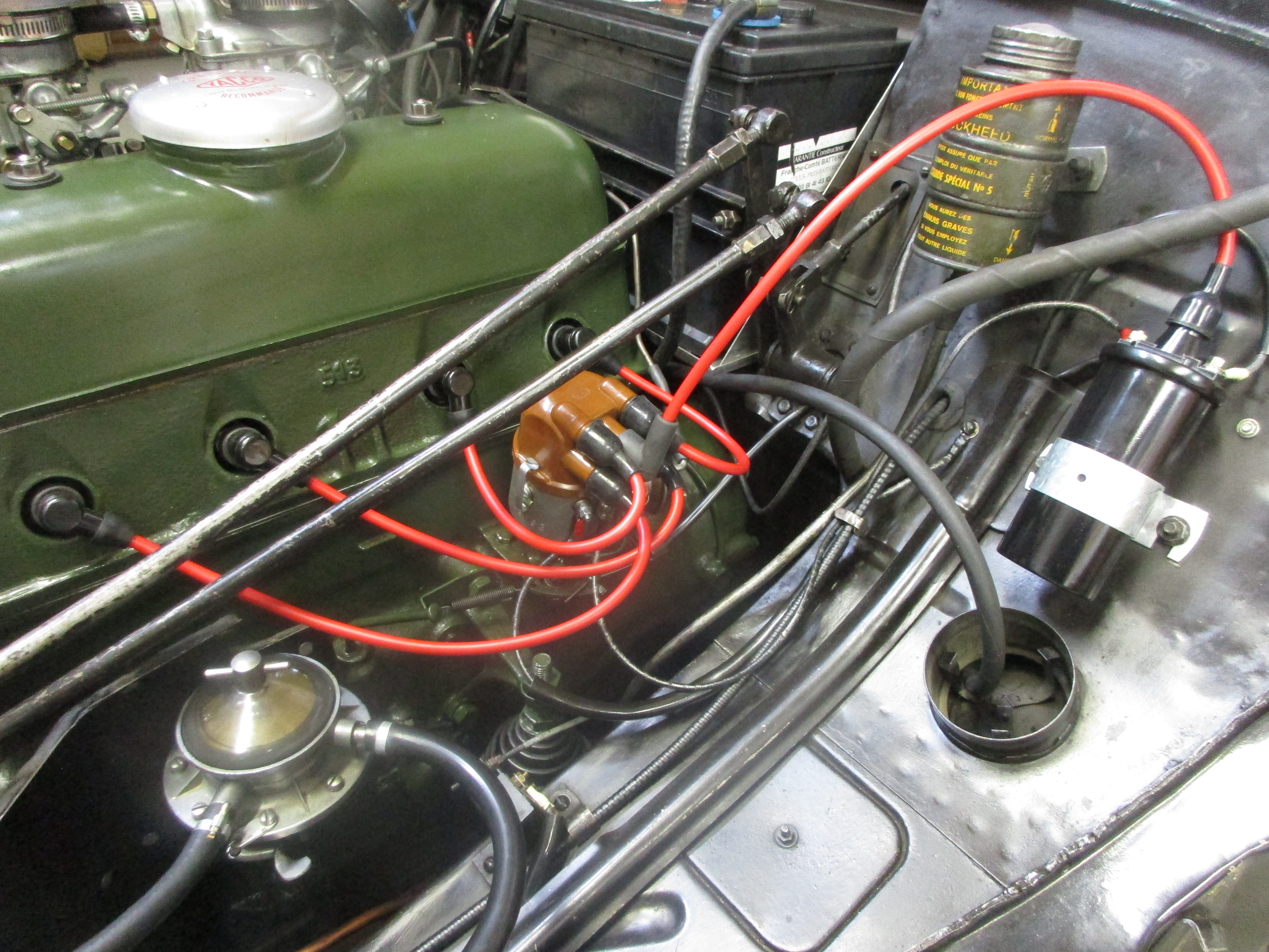

IMG_5776.JPG [ 4.71 Mio | Vu 730 fois ]
IMG_5782.JPG [ 5.41 Mio | Vu 754 fois ]
