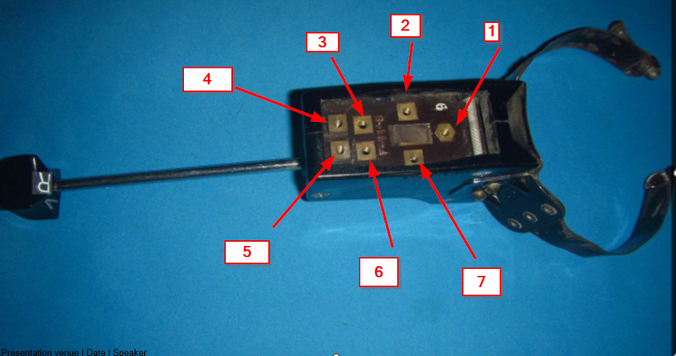

quelque un peut-il ma donner la fonction de chaque connexion du commodo de phare de ma traction 11bl ?
2026-02-02 13_40_49-Présentation1 - PowerPoint.png [ 997.12 Kio | Vu 2005 fois ]
cordialement

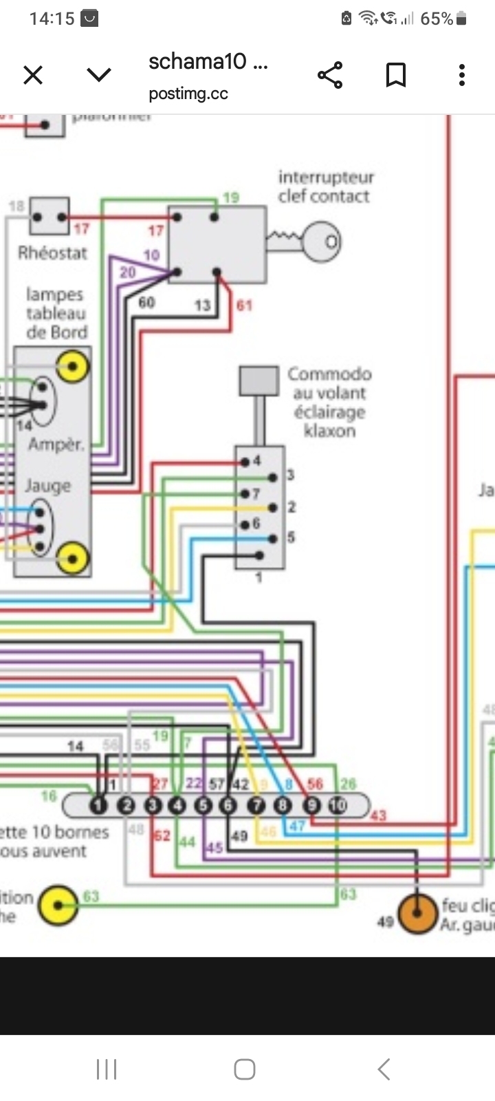

Screenshot_20260202_141554_Chrome.jpg [ 292.04 Kio | Vu 199 fois ]

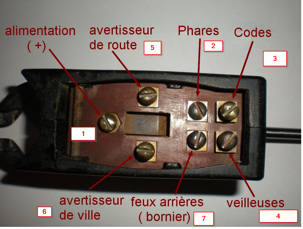

]bonjour
j ai trouvé l info avec les nuereaux de cable du schemat electrique
2026-02-02 18_57_24-Greenshot.png [ 1.21 Mio | Vu 1969 fois ]
