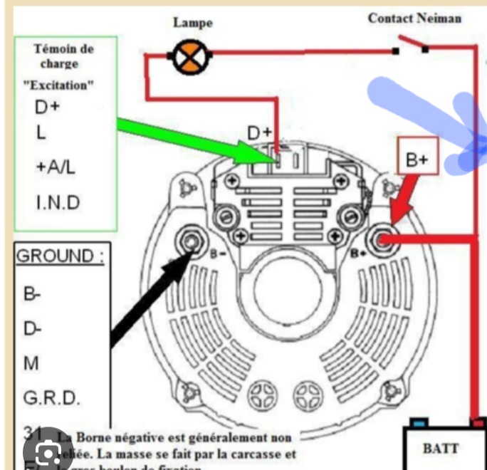

Screenshot_20260125_221815_Google.jpg [ 112.03 Kio | Vu 4301 fois ]
Ton plan semble correct si ce n´est le raccordement de l´amperemetre qui se fait sur le + . Voici un dessin je t´ai mis une flèche bleue ou tu peux connecter ton amperemetre. et bien sur ton fil issu de l'alterneteur ira au + apres contact .

Bon, je ne dois pas être attentif !!!!! mais je ne vois pas où va la flèche bleue.
Si mon plan est correcte, il reste ma question : le fil qui vient de l'alternateur vers l'ampèremètre va-t-il coté consommateurs sur l'ampèremètre ?

MessagePosté: Mar 27 Jan, 2026- 11:05
La flèche bleue indique le fil rouge qui va au + contact.
Quand au fil venant de l´alternateur il me semble avoir répondu et il va se brancher après les consommateurs.
Reste à identifier sur ton amperemetre l´entrée +.
D´ailleurs sur le plan du schéma électrique que je t´ai envoyé tu remarqueras que ce fil qui part de l´alternateur correspond exactement au fil jaune qui rejoint la dynamo en passant par le régulateur.
