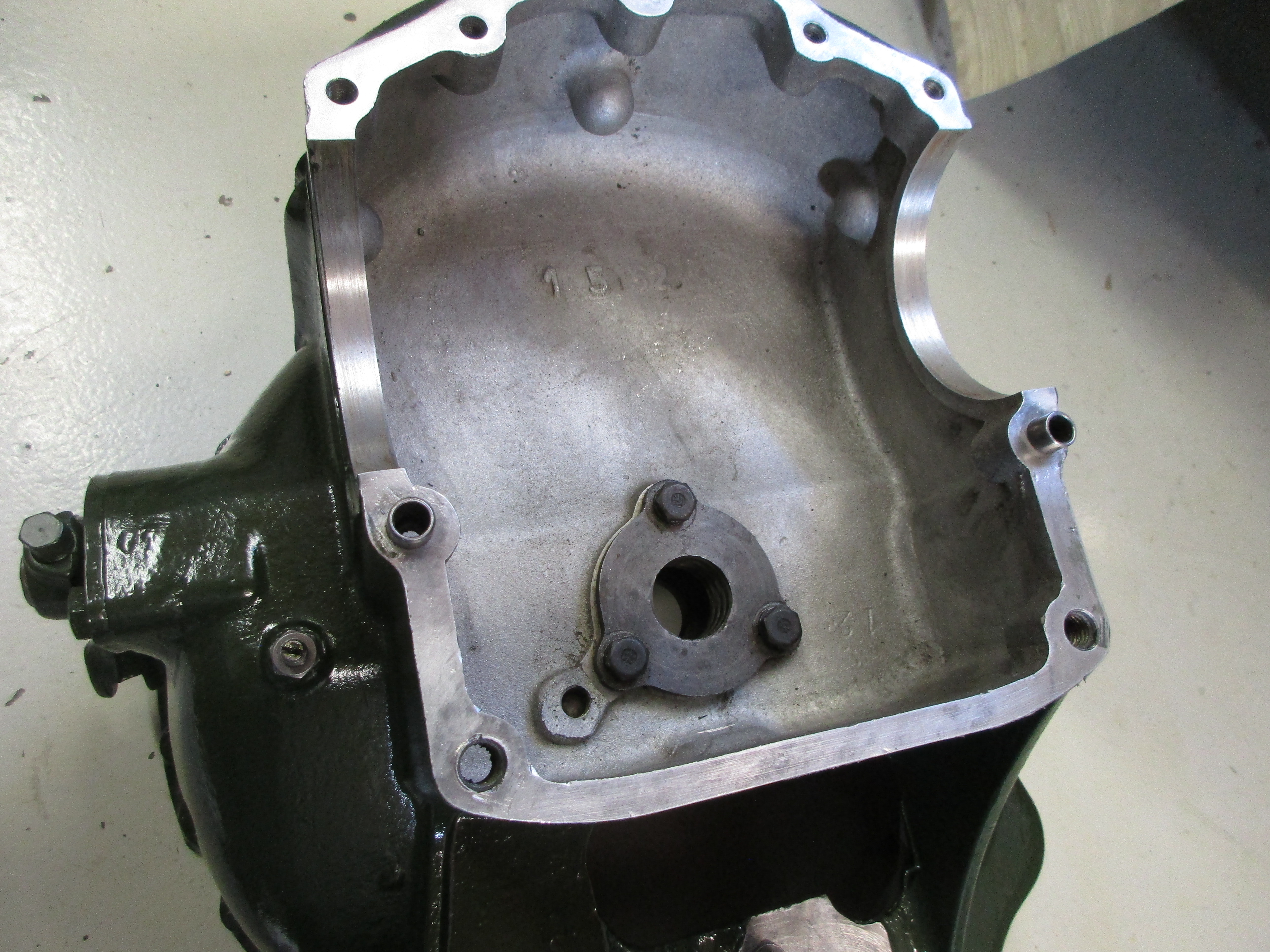

Il faut vérifier que le nouveau carter d'embrayage est identique à celui qui est remplacé, pas un 11D pour remplacer un Perfo par exemple.
De 1934 à 1957 il existe un certain nombre de variantes, en fonction du type de direction ( crémaillère ou à boitier ) et si le volant est à gauche ou à droite, etc.
Une façon simple de voir si c'est le bon modèle, outre la référence de la pièce, très souvent il est indiqué en fond du carter côté différentiel, la date de fonderie du carter d'embrayage.
Sur cet exemplaire on devine 1-5-52, ce qui est d'ailleurs étonnant car cela signifierait que le 1 er Mai 1952 n'était pas chômé pour les employés de la fonderie Citroën.

Justement, je suis en plein dans le domaine technique en rappelant, ce qui n'est pas une évidence, qu'il y a plusieurs versions de carters, et n'ayant pas de photo des cloches concernées il est judicieux de préciser les choses.
Encore plus dans la technique: Gwenran, pense à bien étancher les fixations M7 du bas du carter car les cinq goujons sont débouchant, donc pâte-à-joint sous les rondelles plates.
