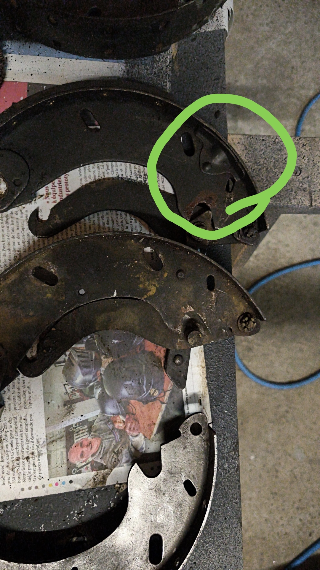

j'ai un souci sur les références traction il y a 2 références pour les segments de frein arrière un doit et un gauche
après démontage je m'aperçois que la différence porte sur un ergo en haut (voir photo)
ma question est :
cet ergo doit il être a l'intérieur ou à l'extérieur
ou ça n'a aucune incidence
en vous remerciant pour votre aide
cordialement
segment de frein.jpg [ 1.46 Mio | Vu 316 fois ]

 Sujet du message: Re: segment de frein 11 BL 1950
MessagePosté: Jeu 30 Oct, 2025- 16:40
Messages: 667
C'est très simple si vous regardez ou sont positionnés ces renforts, on voit qu'ils sont dans la zone des excentriques de réglage, donc qu'en déduisez vous ?????

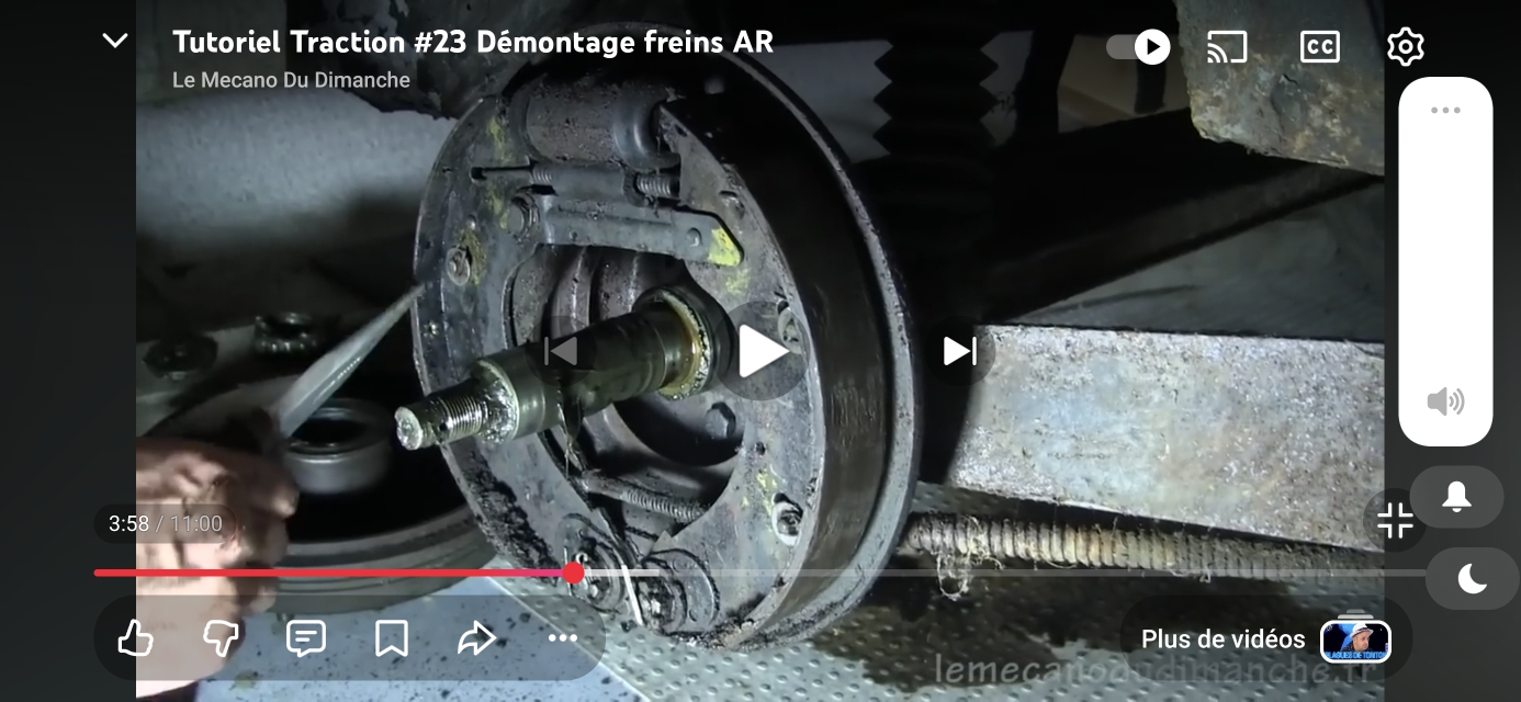

mais bon nombre de renforts sont montés a l'intérieur donc a l'envers
j'ai regardé sur youtube et vu que sur le mécano du dimanche le renfort était à l'intérieur
personnellement quand j'ai démonté les miennes et pris des garnitures que j'avais achetées il y a quelques années je me suis aperçu que la garniture arrière était dans l'autre sens d'où ma question
merci pour cet éclaircissement nécessaire
cordialement

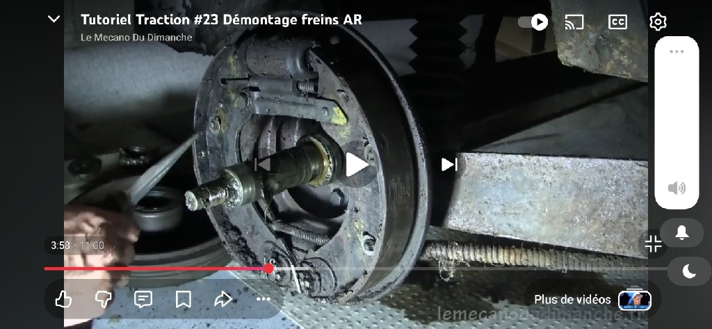

MessagePosté: Sam 01 Nov, 2025- 11:07
Messages: 86

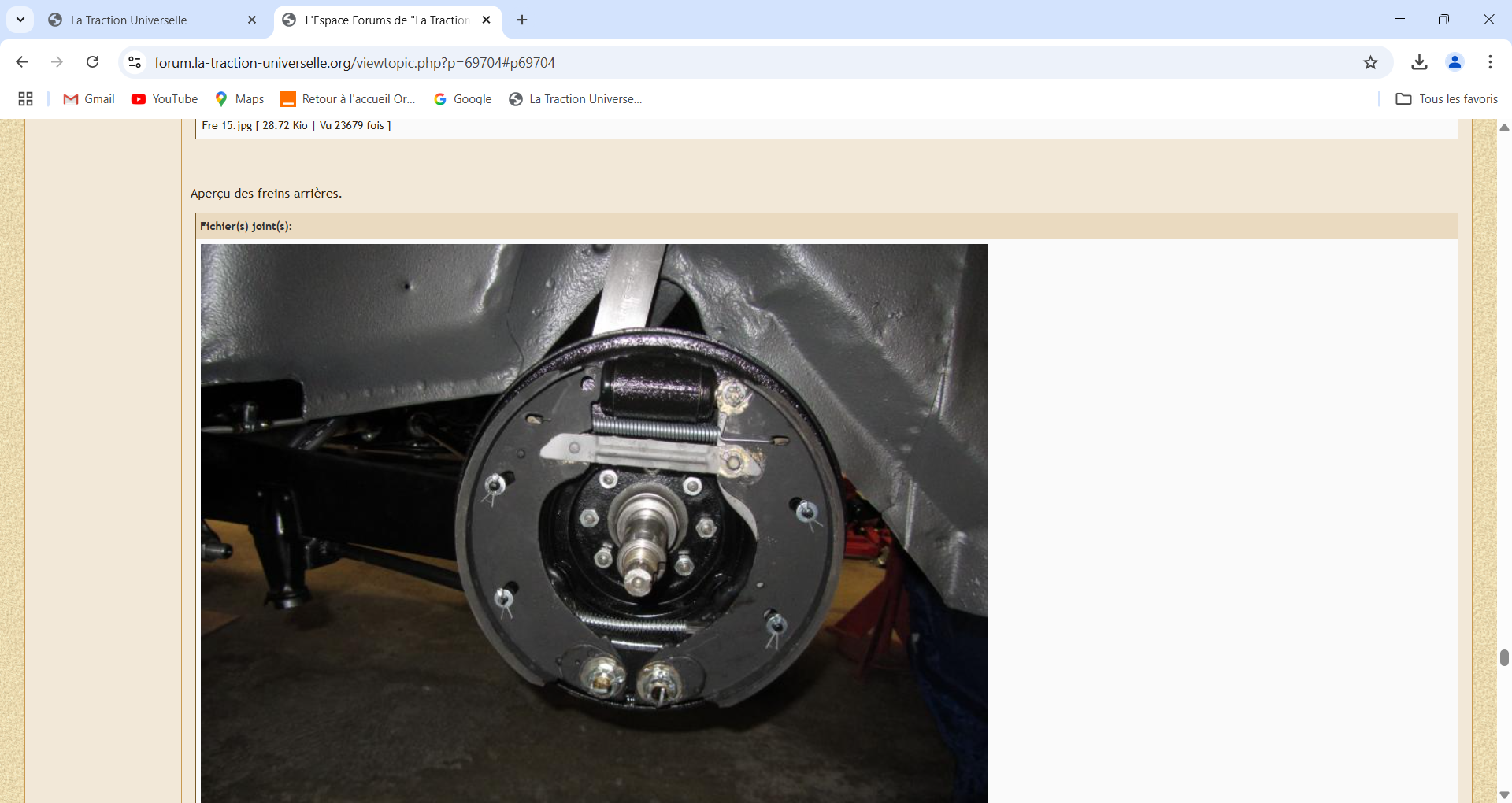

voici une capture youtube
machoires de frein ergot.jpeg [ 2.58 Mio | Vu 312 fois ]

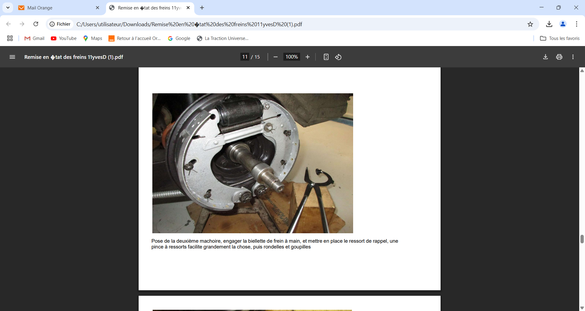

MessagePosté: Sam 01 Nov, 2025- 11:08
Messages: 86
Re
photo de mr POUSSARD
MessagePosté: Sam 01 Nov, 2025- 11:12
Messages: 86
ERREUR
VOICI CAPTURE YOUTUBE
TUTO FREIN youtube.jpg [ 423.59 Kio | Vu 349 fois ]

.. en fait, je ne sais toujours pas;
ce serait bien que YvesD donne la réponse à sa devinette ...
Ce qui me met le doute, c'est que J-L Poussard les ai montées dans le même sens que nous, ainsi que "La Traction du Val de Serre" et qui ne sont pas des manchots !!...à suivre .
MessagePosté: Sam 01 Nov, 2025- 14:21
Messages: 220
...je viens de vérifier encore une fois sur le DR, et rien n'est précisé, sauf à mettre le grand segment vers l'avant, mais leur planche d'illustration n° 76 montre bien la garniture ( le petit segment) avec ce renfort à l'extérieur...
Je considère donc que notre montage est correct..
Si quelqu'un à une objection, qui la dise maintenait ou se taise à jamais !" :lol:

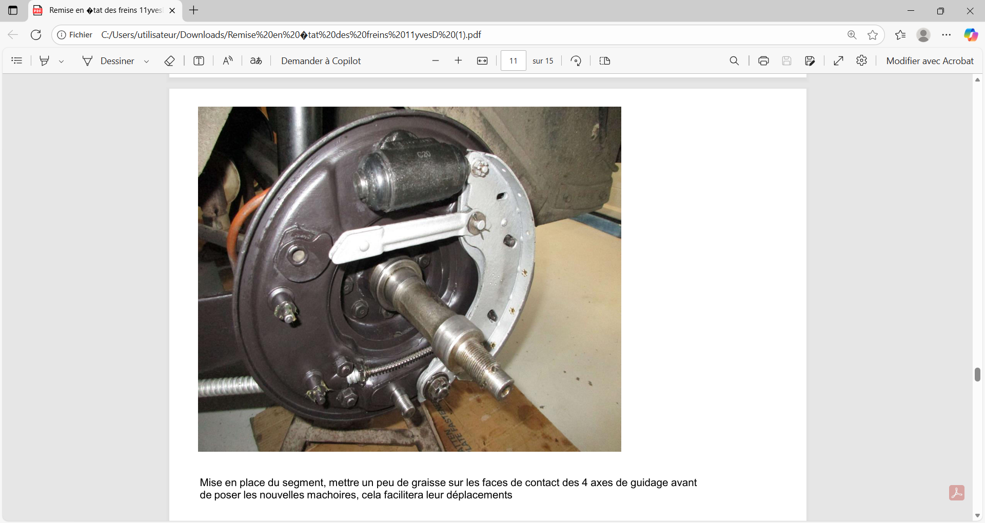

Messages: 86
voici ce que j'ai trouvé sur le forum
il semblerait que le renfort soit à l'intérieur ????
frein arriere yvesd.png [ 577.12 Kio | Vu 309 fois ]
segment frein ar yvesd.png [ 919.35 Kio | Vu 307 fois ]

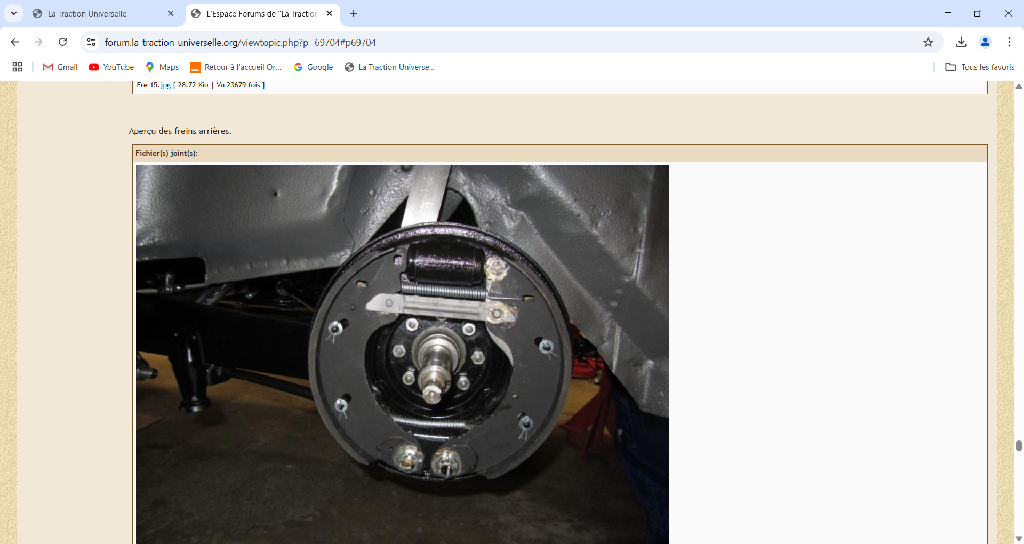

MessagePosté: Dim 02 Nov, 2025- 10:52
Messages: 86
mystère
Capture d'écran 2025-11-02 095116.png [ 1.02 Mio | Vu 317 fois ]
