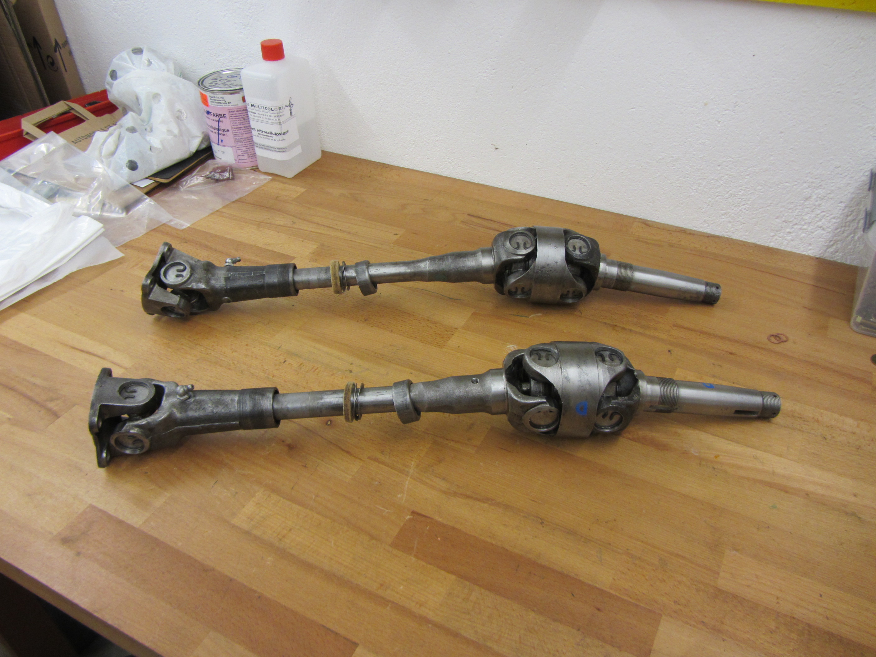

Il faut surtout vérifier que les chapes soient bien alignées afin d'annuler les effets non homocinétiques des cardans simples.
Photos ci-dessous, les chapes sont dans le même plan.
IMG_6446.JPG [ 1.27 Mio | Vu 197 fois ]

Effectivement comme un idot je m aperçois que les chappes ne sont pas en ligne comme sur la photo, vous pensez que ça peut faire ce bruit en tournant les roues?

Ce jeu est complètement anormal, il faut redéposer ces transmissions.
La vidéo n'est pas très nette mais il semble y avoir du jeu dans la rotule ou dans le croisillon côté arbre.
 Sujet du message: Re: Cardan
MessagePosté: Ven 24 Oct, 2025- 00:30
le jeu est tres evident tant coté fusée que cote arbre.....montage de cardan pas academique du tout.
