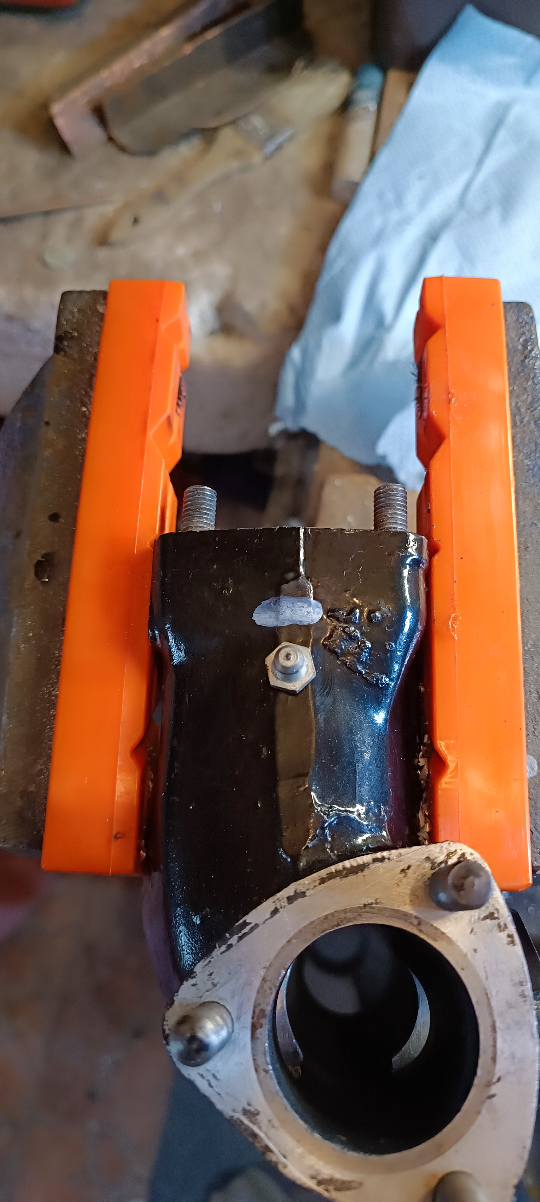

Je vais commencer l'assemblage de ma crémaillère sur 11BL 53, et je me demande s'il serait judicieux de poser sur le boitier de direction,à mi-chemin des 2 roulements conique, un graisseur pour faciliter le graissage de ceux-ci, même si au montage , je vais mettre de la graisse filante-collante...
Qu'en pensez-vous, quelqu'un l'a-t-il déjà fais ?
Merci pour vos réponses et avis.

Moi je l´ai mis en bout de crémaillère gauche ça oblige à virer la vis de butée.

ah, trés bien !
je pensais le mettre sur le côté au dessus du nez de la crémaillère du côté de la roue pour qu'il soit accessible..

...Voilà, c'est fait....

Il est surtout judicieux de graisser de temps à autre la partie coulissante.
L'usine à prévu à cet effet la dépose de la vis à téton du support gauche et le montage d'un graisseur le temps de l'opération.
Sur le côté droit garnir l'intérieur du bouchon avec de la graisse.

..entièrement d'accord .
Le graisseur me servira plutôt de bouchon, pour me permettre d'injecter de temp en temp de la graisse collante à la bombe, l'orifice sera pratique pour passer la canule de la bombe, et atteindre les 2 roulements.

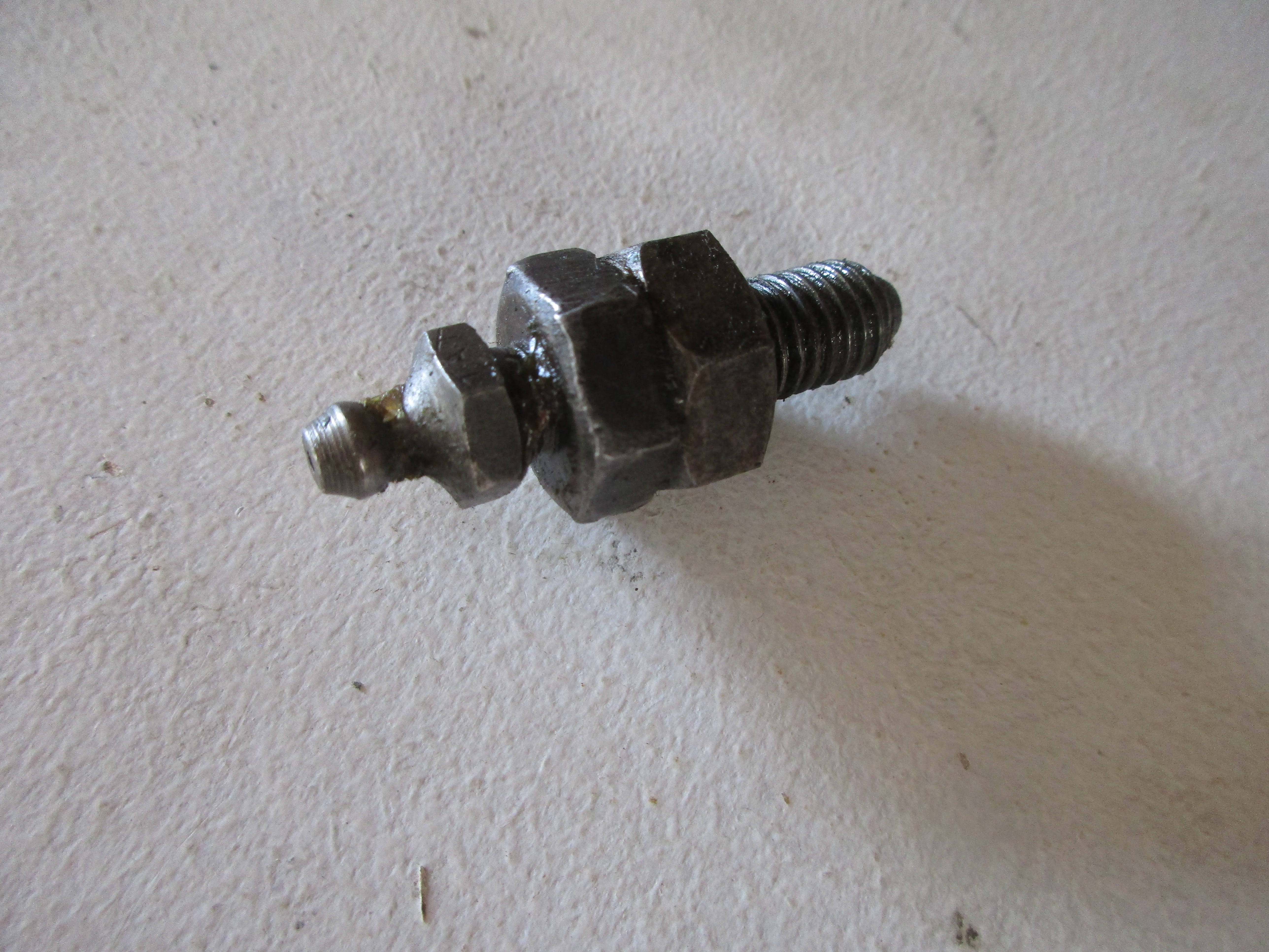

Pour graisser la crémaillère j'ai réalisé il y a fort longtemps un adaptateur à mettre à la place ( temporairement ) de la vis butée en bout du bouchon en alu, avec une vis M10 percée - taraudée M8.
C'est une opération qui ne se fait qu'environ tous les 30000 Kms, et si les soufflets sont en état, il ne faut pas exagérer l'apport de graisse.

C´est ce que je viens d´évoquer précédemment

j'ai fait la modif surtout pour le graissage des roulements conique... :)
