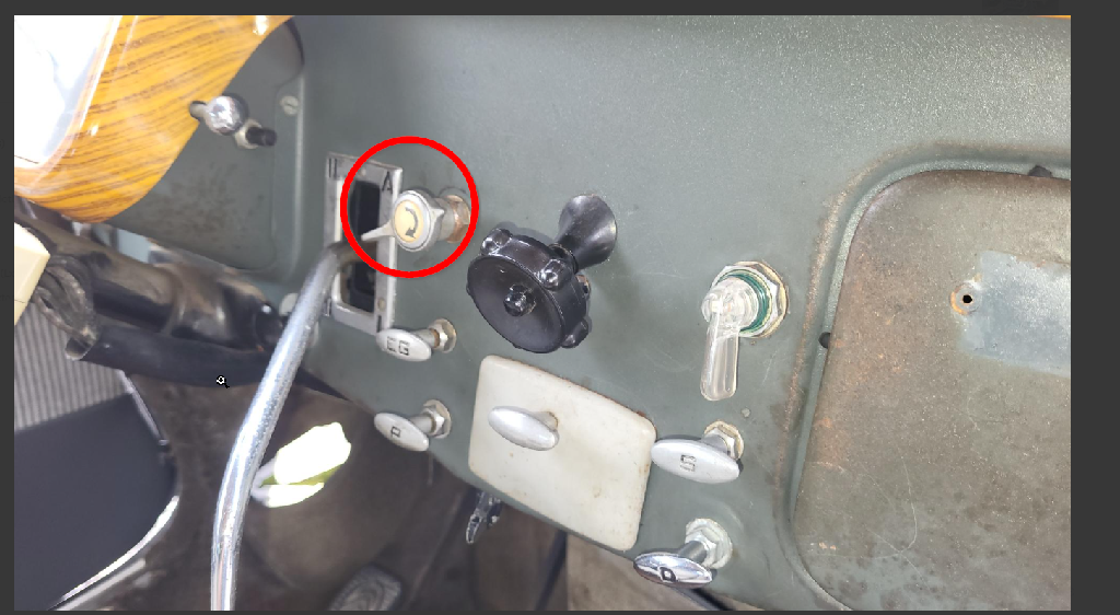

Pouvez-vous mes donner les bonnes pratiques de l’utilisation du bouton
D’avance manuel au moment du démarrage ?
Et comment l’utiliser de façon optimale ?
Commentaire: bouton avance manuel

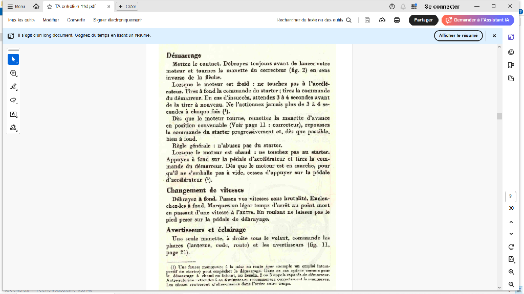

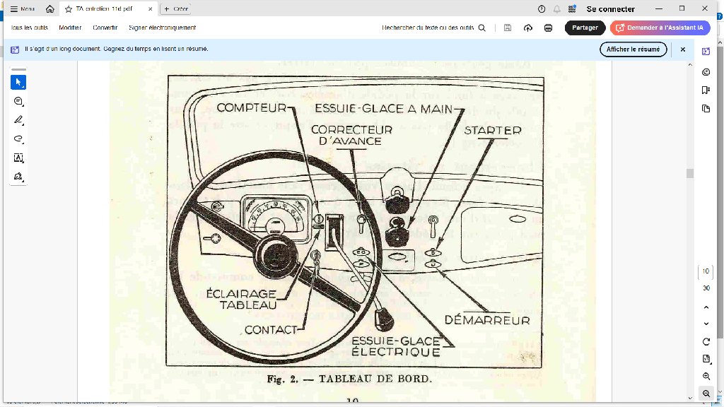

Il faut se référer à la notice d'entretien qui ( normalement ) est présente dans la boîte-à-gants de la voiture.
Il est vivement conseillé d'en posséder une ( conforme au Millésime de sa TA ) pour celui qui découvre la Traction-Avant.
Voir ci-joint.

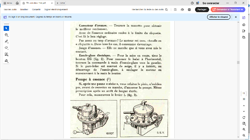

A l'époque cette manette servait principalement à palier les problèmes de qualité fluctuante de l'essence, ainsi que la teneur plus ou moins importante de celle-ci en alcool.
A part la phase de démarrage, une fois en route c'est rare d'y toucher.
La manette doit être placée en position médiane lors du réglage du calage de l'avance à l'allumage, tout en vérifiant que la boutonnière du support de l'allumeur soit aussi à mi course.
Capture d’écran (1620).png [ 1.08 Mio | Vu 286 fois ]
Correcteur d'avance.png [ 816.11 Kio | Vu 239 fois ]
Procédure de démarrage.png [ 882.61 Kio | Vu 224 fois ]
