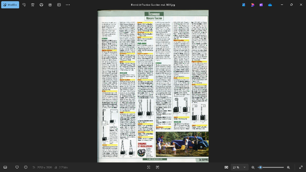

Un tableau paru dans Gazoline, si ça peut aider, malgré qu'il puisse y avoir quelques imprécisions.
Capture d’écran (1457).png [ 1.68 Mio | Vu 395 fois ]

Merci pour les réf. techniques Yves, mais pourquoi dit-on que tel moteur tourne à Droite et tel autre tourne à Gauche :?:
Yann 30
 Sujet du message: Re: lanceur Bendix et benada sur démarreur traction
MessagePosté: Dim 29 Juin, 2025- 18:00
Messages: 1025
C'est très simple, Yann: Par convention on regarde le moteur avec le volant d'entraînement vers soi. Le moteur tourne "à droite" si le volant tourne dans le sens horaire et à l'inverse il tourne "à gauche".
