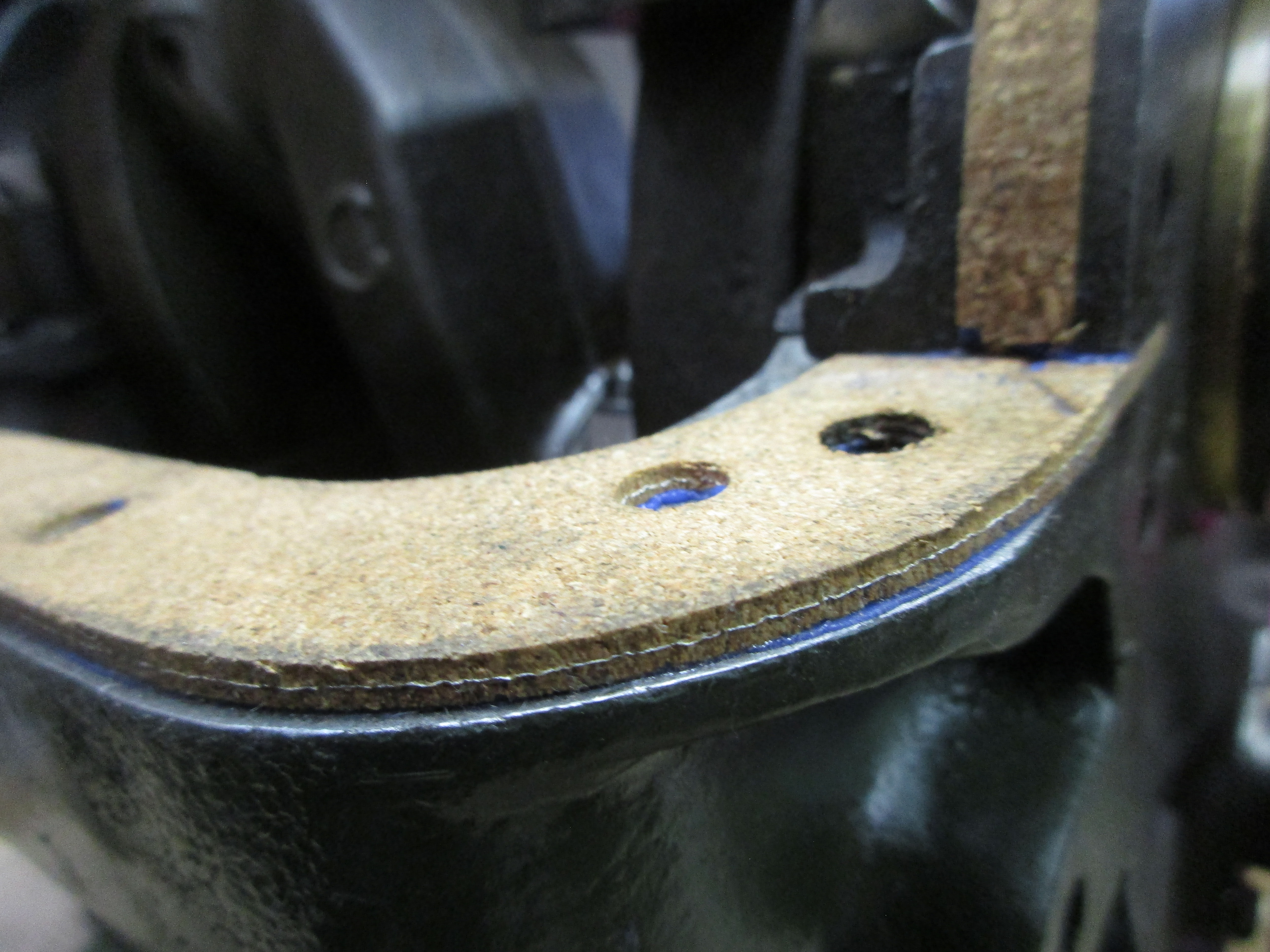

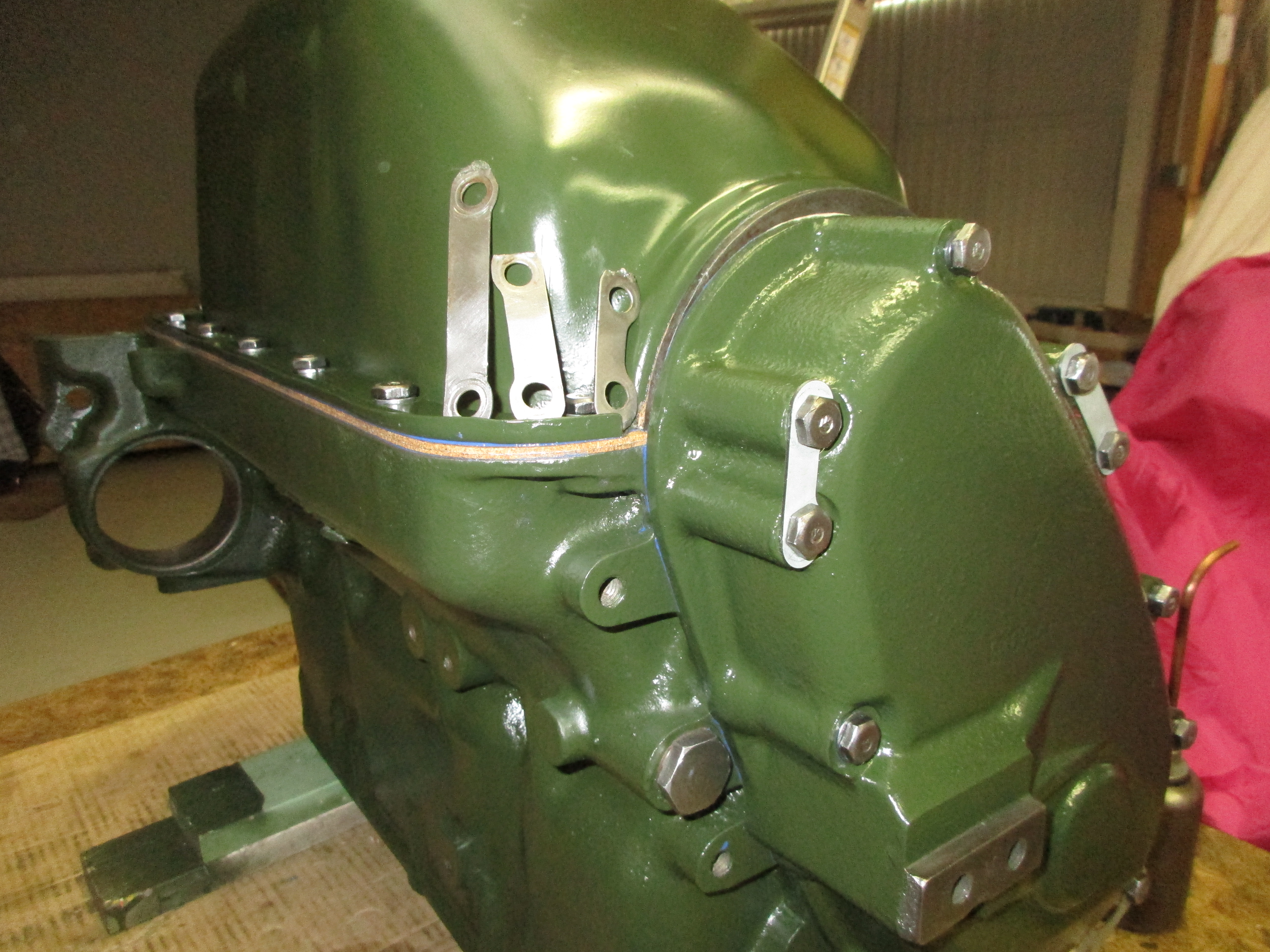

J'ai un peu de mal à comprendre ton problème.
Par expérience un carter d'huile qui a été monté avec une pâte d'étanchéité se démonte facilement, il suffit de faire levier avec un tournevis, et cela se décolle tout seul, en forçant à peine.
Puis j'utilise un vieux couteau sans dents pour enlever les restes de joint et de pâte sans abîmer les plans de joints.
Tout dépend peut-être du produit utilisé, perso j'utilise la Loctite au silicone bleue, je colle les joints liège d'abord sur le bloc, puis j'enduis la deuxième face du joint et je pose le carter tôle, c'est pareil pour un carter alu sauf que les joints sont en papier.
Pour faire du bon travail l'idéal c'est d'avoir le bloc sur l'établi, car couché par terre sous la voiture, c'est pas le top.
Il faut également penser à resserrer les vis M7 après quelques Kilomètres car le liège, même armé, se tasse.

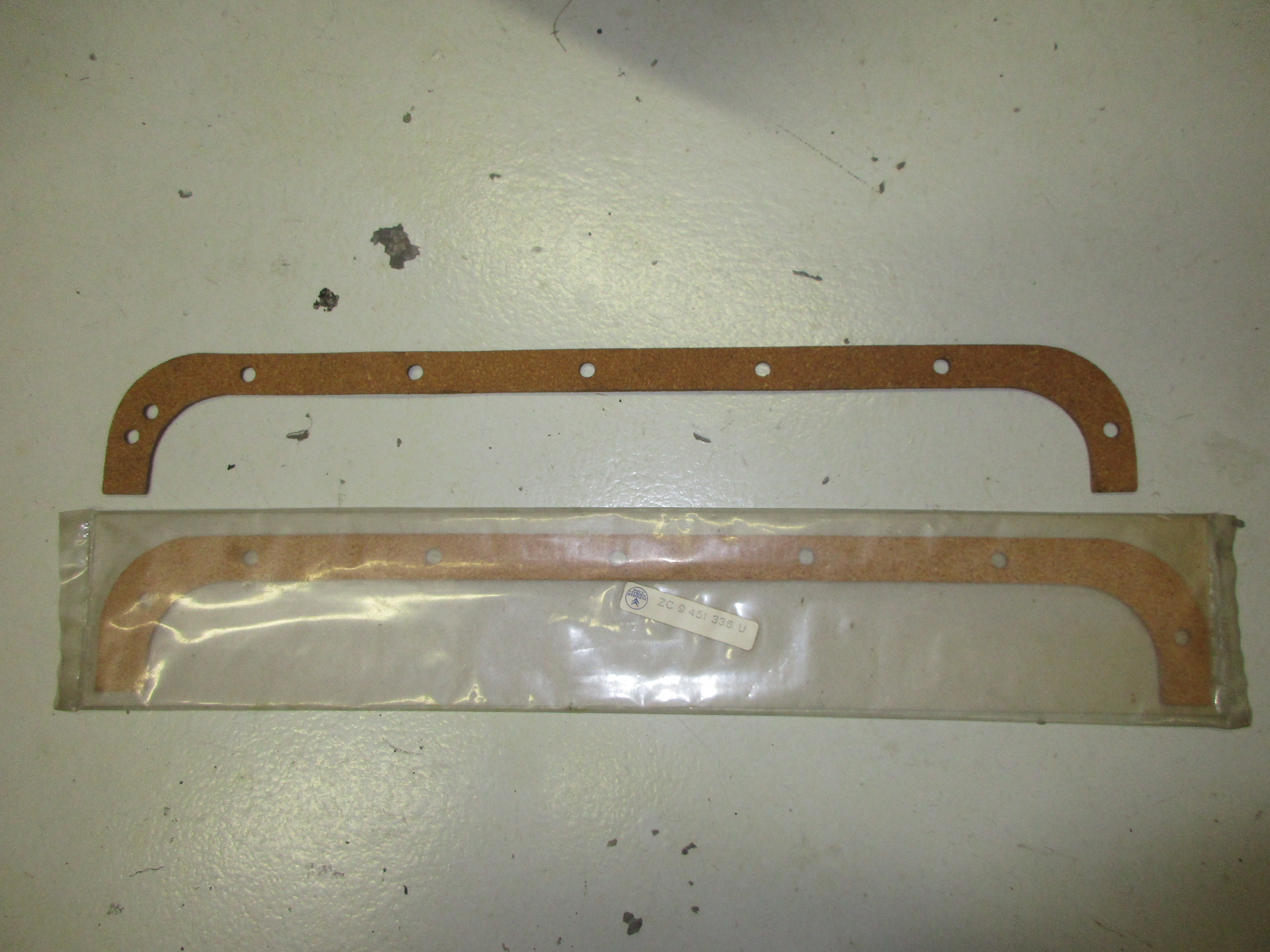

Messages: 667
Les joints en liège que j'ai utilisés sont armés avec une feuille d'alu entre les deux couches de liège, ils datent des années 80 en provenance des PR Citroën, c'était de la qualité.
En comparaison un joint non armé, qui a rétréci en longueur et pas qu'un peu, il est donc immontable......
