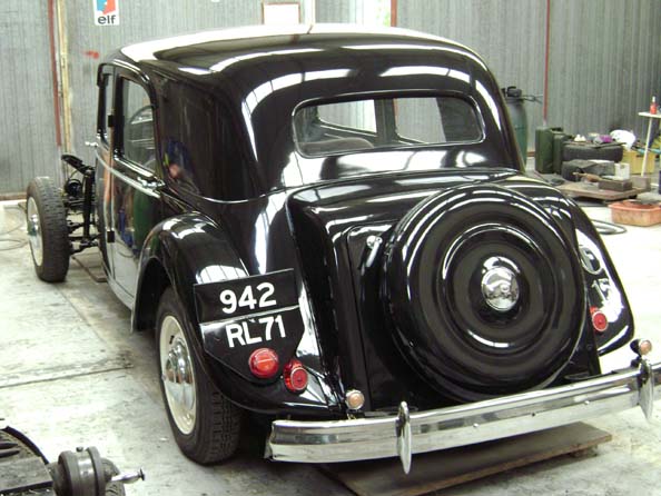

La photo montre que votre Traction était équipé de clignotants de type jockeys, ce sont les tous de fixations et du conducteur électrique qui restent.
Pour moi je remonterais des jockeys sur le pied milieu, pas besoin de percage, plusieurs modèles existent. C'est je pense ce qui ira le mieux, surtout que les trous y sont.
Les feux de positions ne peuvent pas être utilisé en clignotants, ils ne se verrai pas, déjà que c'est juste avec des jockeys. Par compte dans certain jockeys, il y a 3 lampes, 2 lampes navettes pour les clignotants et 1 lampe baïonnette pour feux de position.

Je suis d'accord avec Jean-Louis, autant utiliser des trous existants sur les pieds-milieux pour monter des clignotants accessoires d'époque. La photo de la 11BL de 1951 avec les clignotants sur les custodes, c'est la mienne ! Je l'ai achetée en 1978, et elle était déjà équipée de ces accessoires. Ce sont des Labinal avec cabochons en plastique oranges, ils existent aussi en rouge. Ils contiennent 2 ampous navettes pour les clignotants et une ampoule à baillonnette pour les feux de position. Les clignotants de marque Jockey ont des cabochons en verre orange ou rouge, orientés légèrement vers le haut. Le montage sur les custodes, à fortiori sur les pieds-milieux dispense d'en monter sur les par-chocs avant.

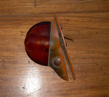

Celui-ci est un scintex,superbe,et en verre,pour pied milieu également.

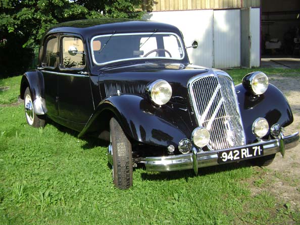

Voilà ce que j'ai mis sur ma voiture avec des ampoules de 21 watts, à l'arrière j'ai ajouté un cache orange à l'intérieur
Commentaire: clignotants AV

Commentaire: clignotants AR
