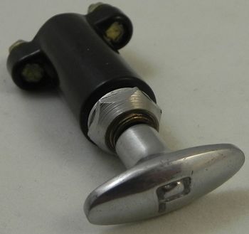

product_11467747s.jpg [ 10.58 Kio | Vu 6361 fois ]
Moi j´ai mis ça... mais sans le "P"

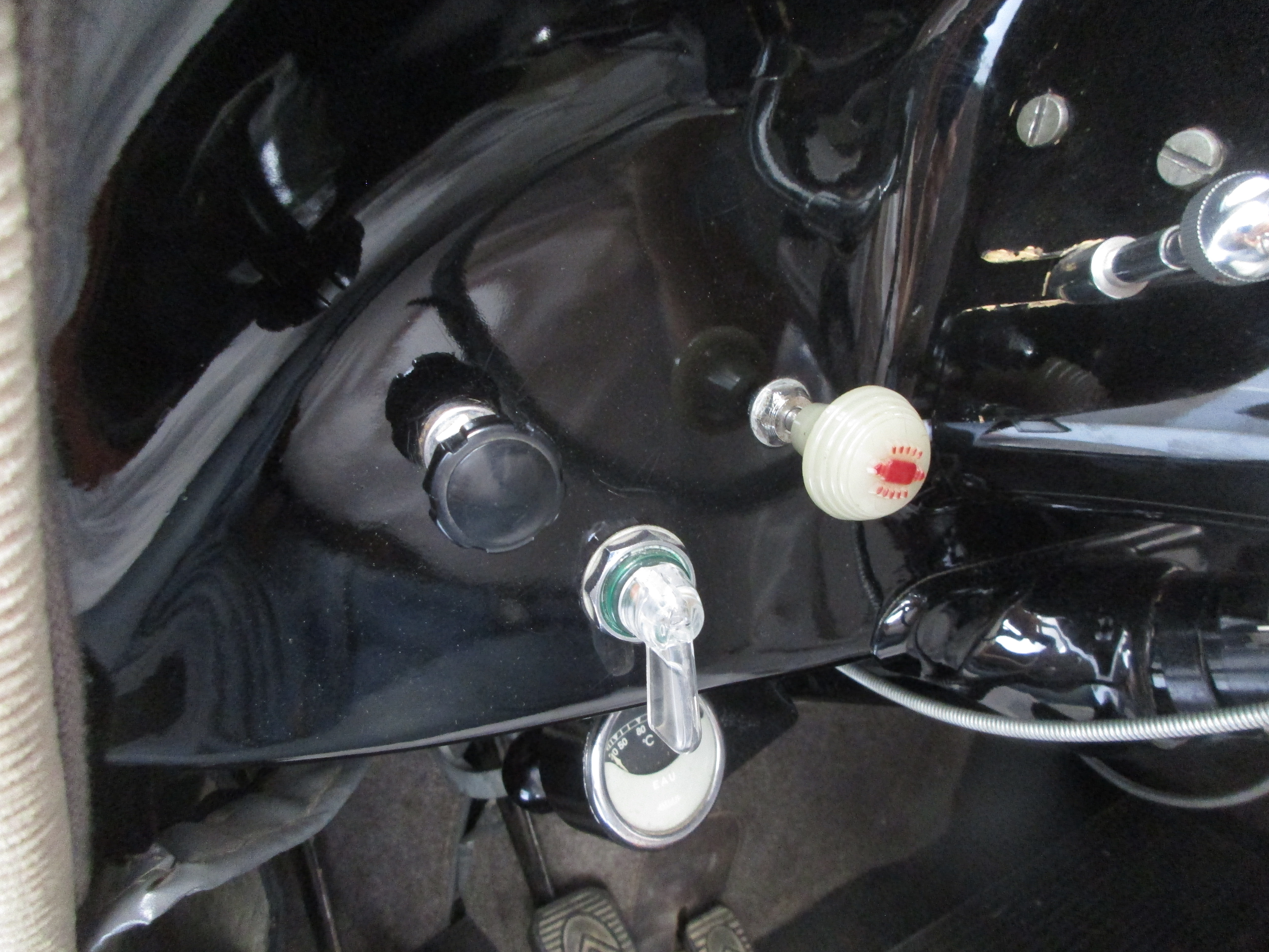

On trouve aussi ce genre d'inter à bouton plastique noir ou avec un pictogramme, il en traîne encore en bourse d'échange.

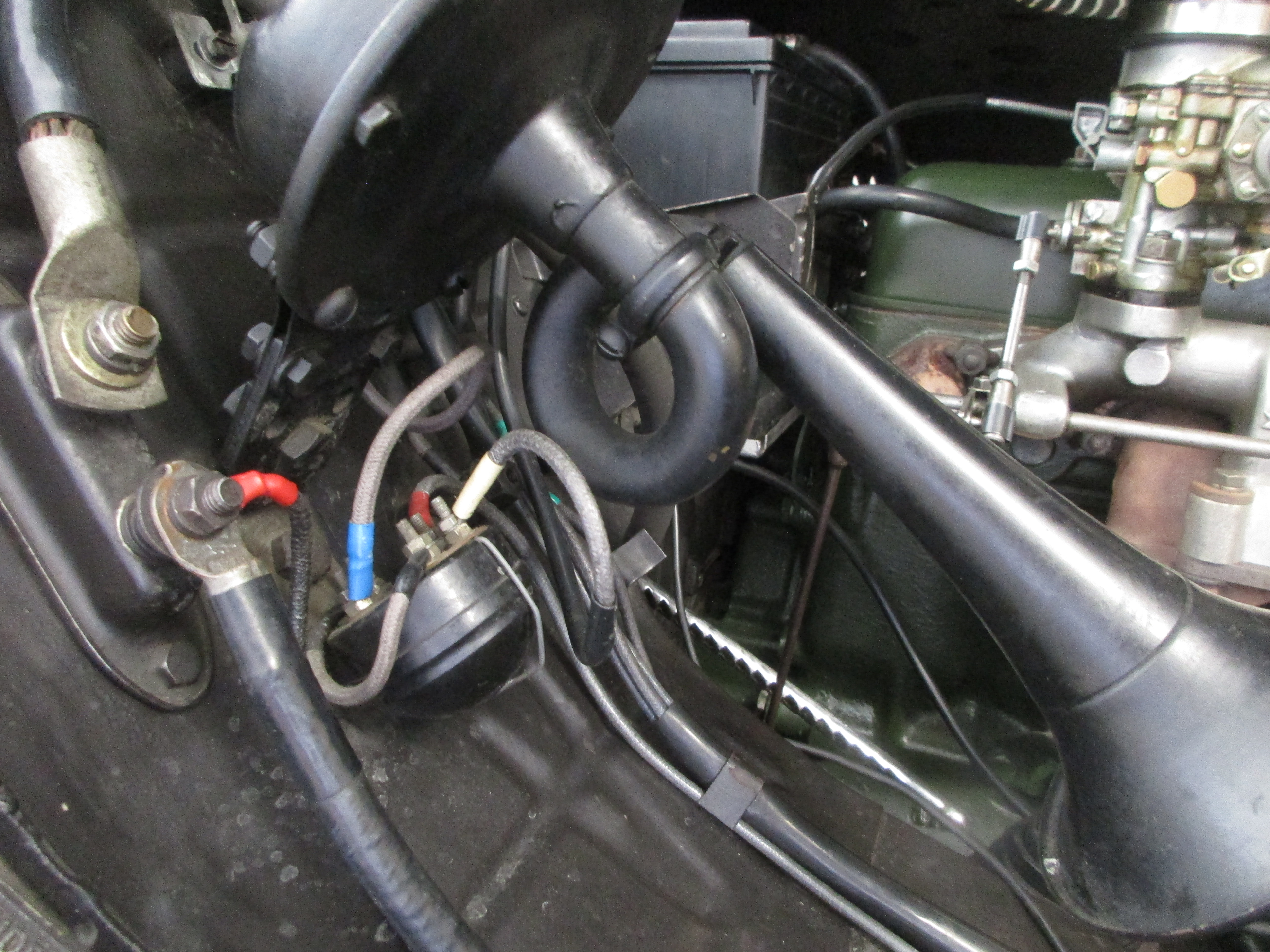

Par contre il faut créer un circuit dédié avec relai, celui de la photo fait fonctionner un Klaxon, mais il en existe aussi pour phares additionnels.
IMG_6939.JPG [ 4.34 Mio | Vu 475 fois ]
IMG_6940.JPG [ 4.88 Mio | Vu 472 fois ]
