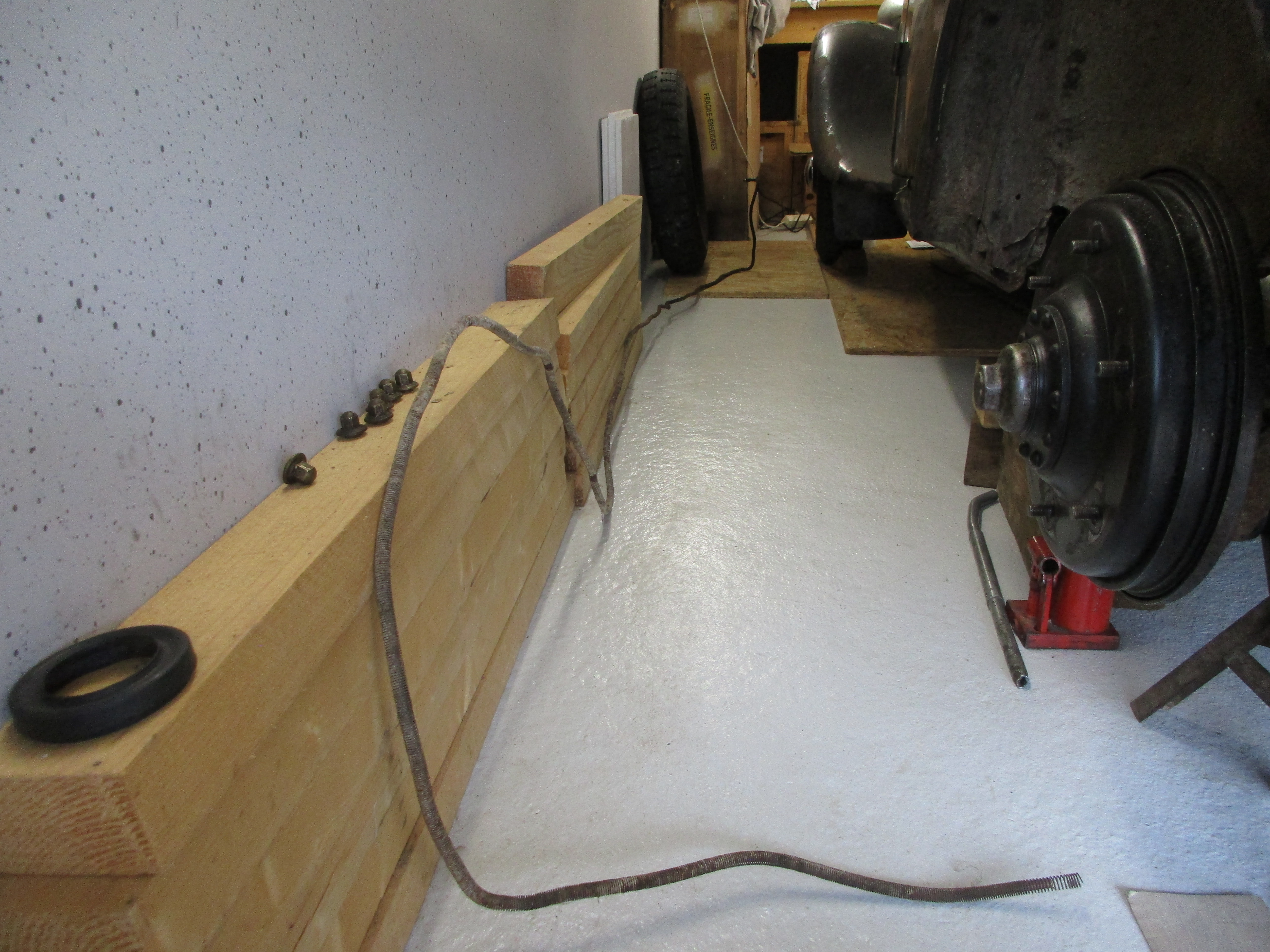

La dépose de l'aile n'est pas obligatoire, c'est plus confortable, mais j'y suis arrivé il y a peu, simplement en tombant la roue ADG, et sur un modèle de TA d'avant-guerre pour laquelle la tuyauterie est d'une seule pièce, depuis la pompe-à-essence jusqu'au réservoir.
Mais comme le dit Marco si cette tuyauterie était défectueuse, ce qui est rare, tu aurais au minimum des vapeurs d'essence bien reconnaissables quand tu rentrerais dans ton garage.
A vérifier si c'est bien la cause de ton problème.
Dans un premier temps jette un œil aux Durits souples, dont celle sous l'aile ARG.
Tu ne nous as pas dit de quel Millésime il s'agit, car le circuit d'essence présente des variantes de 34 à 57.
IMG_3736.JPG [ 4.69 Mio | Vu 261 fois ]

Merci pour la photo.....maintenant Leo sait exactement où est la roue arriere gauche.....pollution pollution :roll:
