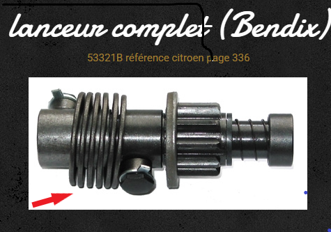

j ai constaté quelques fois, et s'en pouvoir me l'expliquer, que mon démarreur me pose un problème pas facile à expliquer par écrit :o mais je tente le coup:
Jai l'impression qu'il "mord" sur le bout des dents de la couronne et pour faire simple le bruit c'est CRRRRRRRR une fois de temps en temps et au deuxième essai ça tourne .
Une idée ? un réglage a faire sur le démarreur ?
Merci de vos retours. :D

Tu devrais le sortir et verifier l´etat ddu ressort du bendix qui doit faire des siennes,c´etait le cas du mien l´an dernier ce qui m´a obligé a changer le ressort du lanceur.
Apres faudrait prendre la tension de la batterie apres un coup de demarreur.

Ce serait donc le ressort sur la photo qui serait "faiblard "?
Du coup il faut sortir tout le démarreur car sur une BL j'ai lu que c'est galère :(
