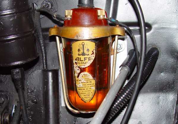

Bonjour tout le monde , enfin tout refonctionne ! Je suis content , j ai récupérer une bobine alfa colombes 6v et qui fonctionne , par contre sur les 2 bornes il n y a rien d indiquer , + batterie et rup , vu de dessus comme elle doit être fixer au tablier, c est quoi le bonne ordre !!! Merci :D

trac236_6.jpg [ 33.75 Kio | Vu 8694 fois ]
Bobine face a toi etiquette visible tu as le + à droite et le fils allumeur a gauche comme sur la plupart des bobines

Super , merci, je vais bien la nettoyer , et la monter . Ce qui est dommage c est qu' elle n a plu son étiquette ! J ai regarder plusieurs sites , mais rien . Bon c est un cadeau donc je vais pas me plaindre ! :lol:
