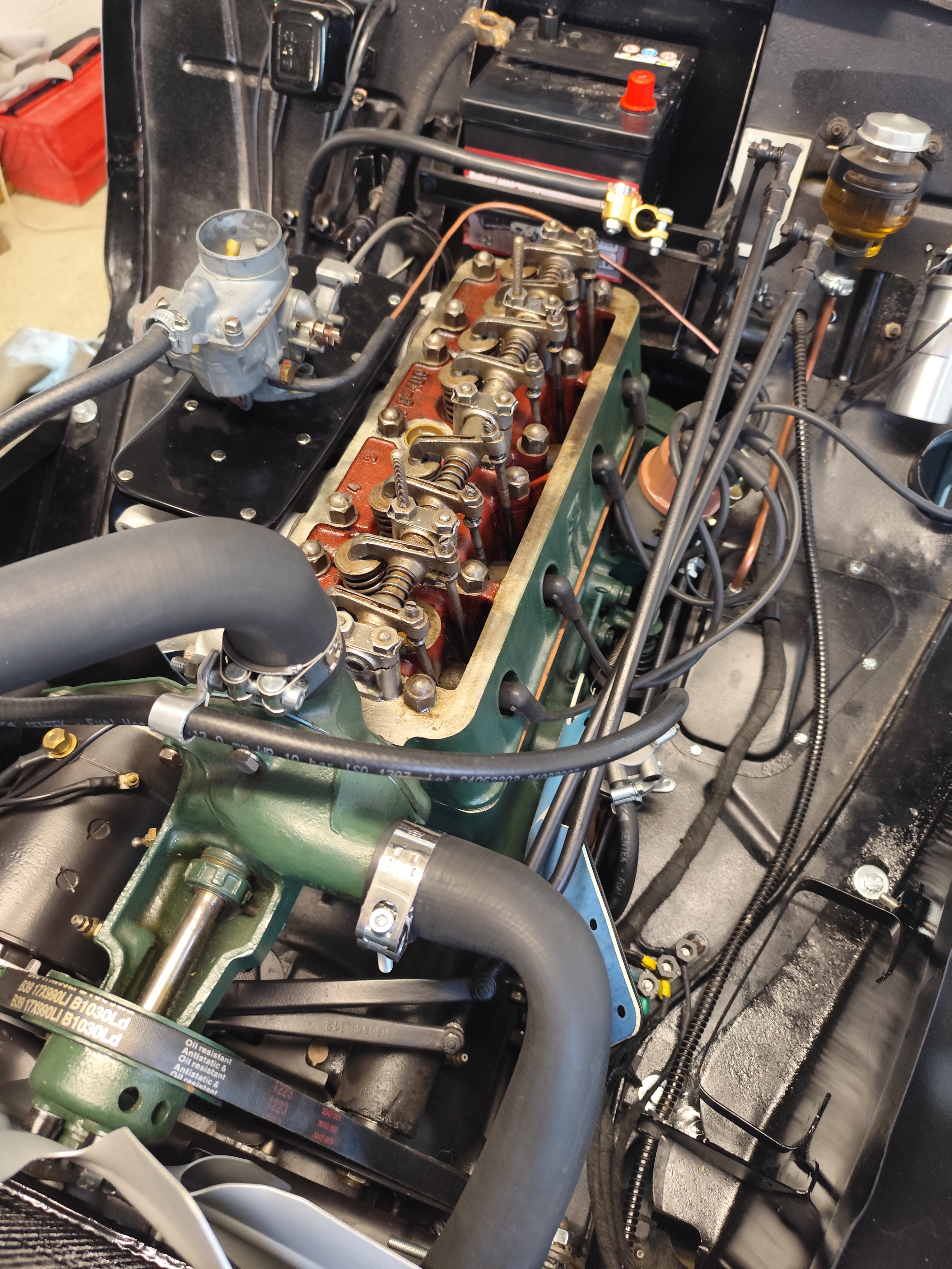

Carburateur pré-réglé, allumage calé... le moteur a démarré au quart de tour ! Quasiment dès le premier essai. :D
Après 50 ans de sommeil !
Mais à peine le champagne débouché... l'effroi ! :shock:
De l'eau remonte par le chapeau de la rampe de culbuteurs... En tirant la jauge, une belle émulsion huile/eau apparaît.

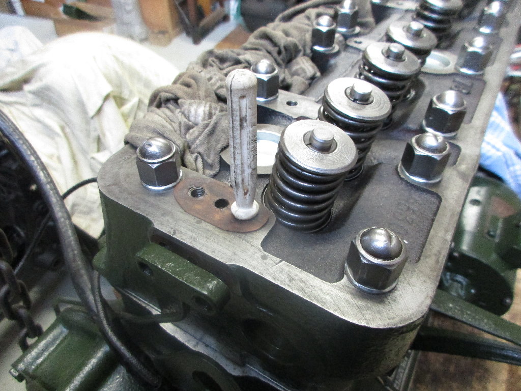

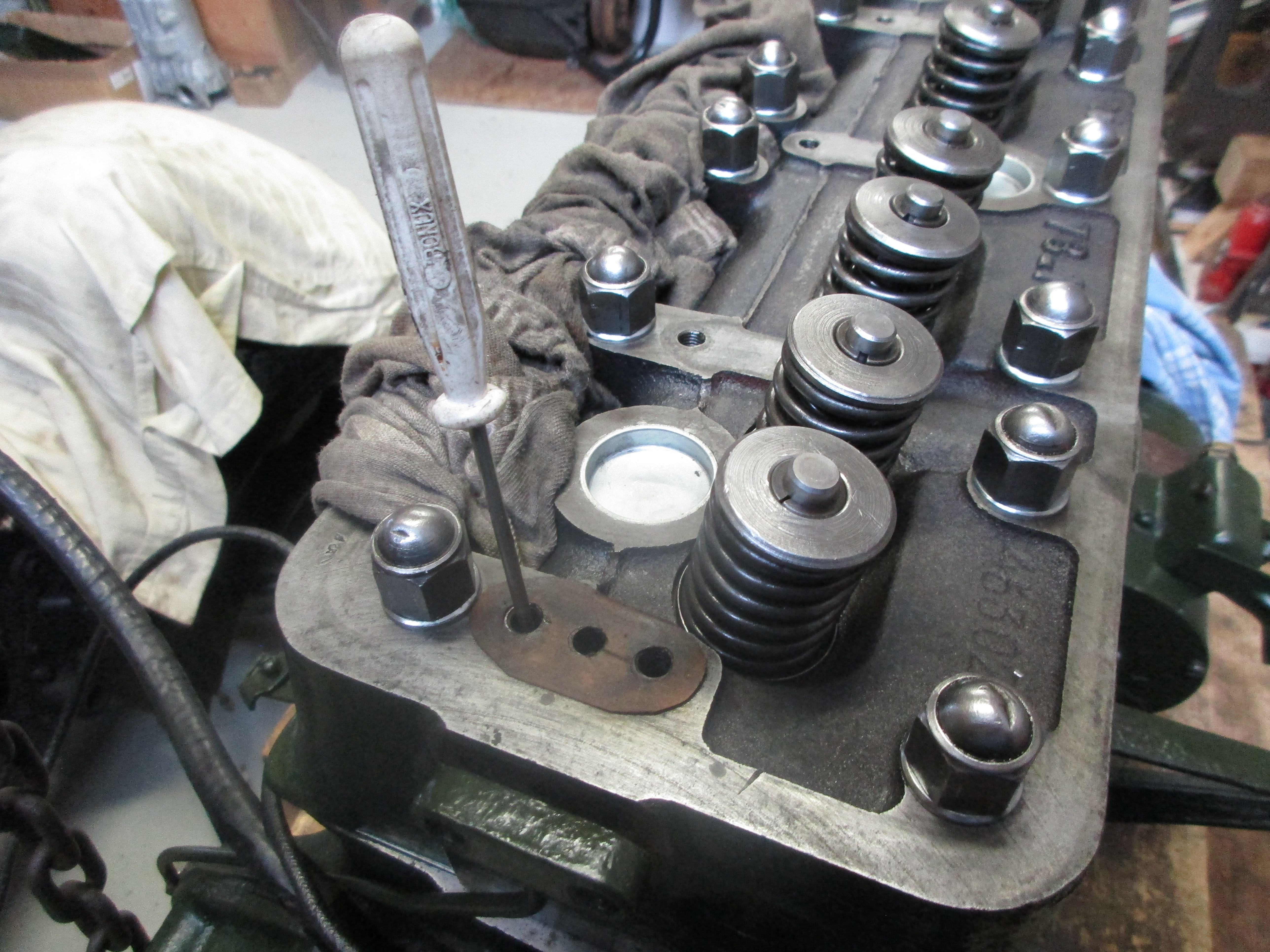

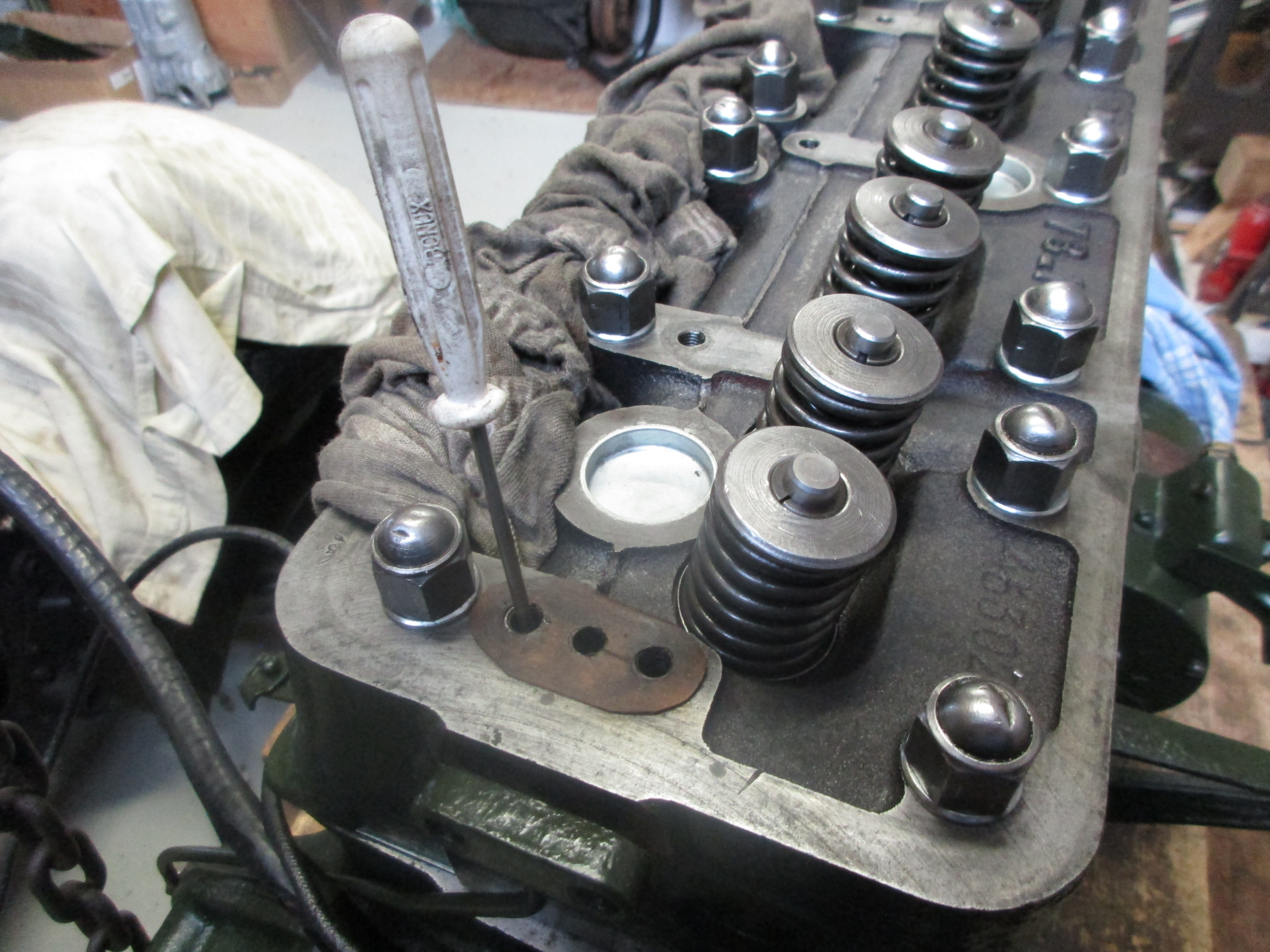

Pas d'affolement.
Ce que tu décris me fait penser à un classique du genre.

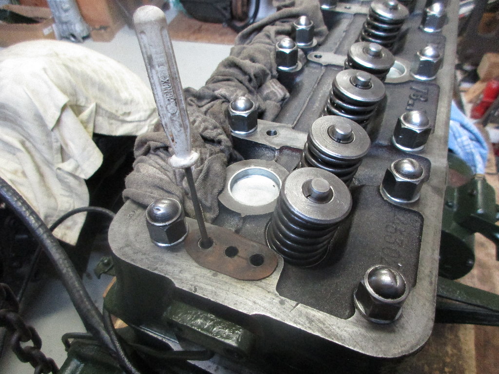

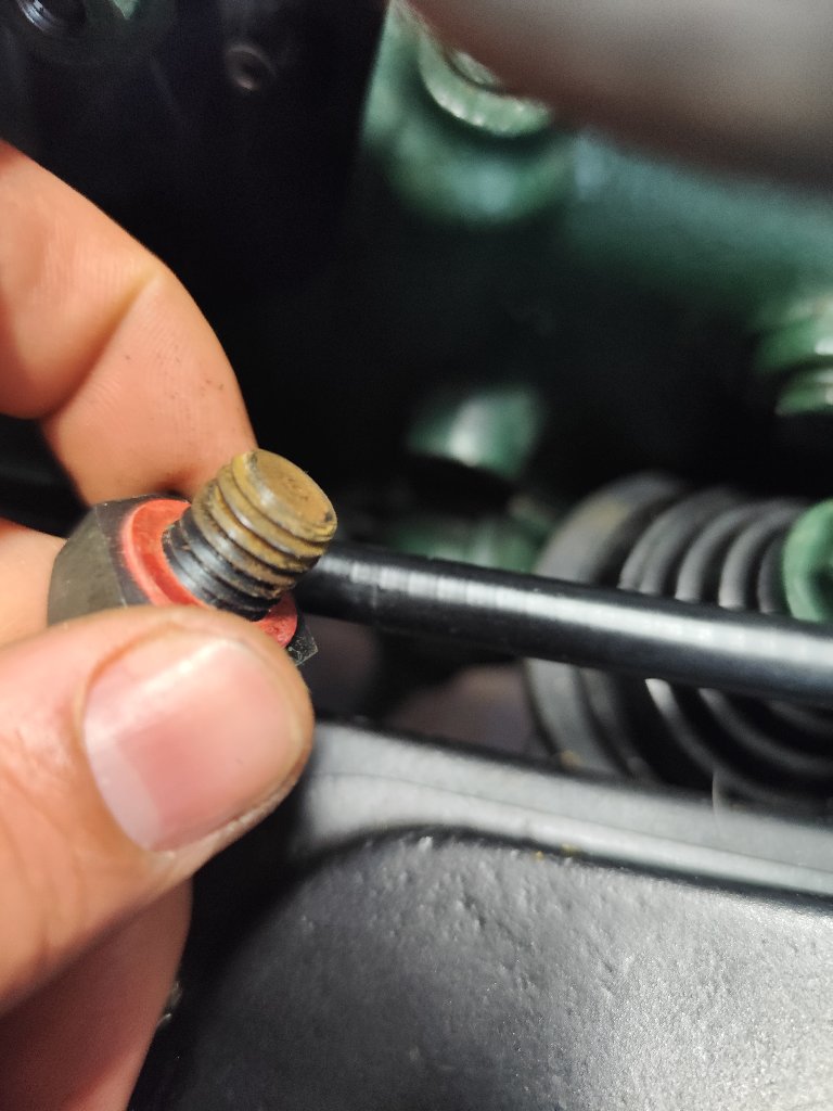

Les supports ( pontets ) de l'axe des culbuteurs sont fixés par 8 vis et deux goujons.
Il se trouve que ( généralement ) les percements de deux des vis sont débouchant dans la circulation d'au de la culasse, pour le premier et le dernier pontet.
Il faut donc tout vidanger, et étancher les deux supports extrêmes en mettant un peu de pâte-à-joint aux extrémités des deux vis, et sur les deux faces des deux joints.
Un moyen simple de voir quels sont les trous qui occasionnent la fuite de LDR, il suffit de rentrer une pointe ou un petit tournevis, dans 8 cas le tournevis butera en fond des trous, pour deux autres il s'enfoncera.
Voir les photos qui sont très parlantes.

Ha ok, je vois !! Ça expliquerait donc la présence d'eau dans le carter inférieur, j'imagine.
De l'eau coulait au niveau du pontet du 1er cylindre (côté boîte de vitesses dans mon cas), avec de l'eau qui sortait des trous de lubrification des culbuteurs pour ce même cylindre. Ceci dit, je vais déjà m'occuper des pontets.

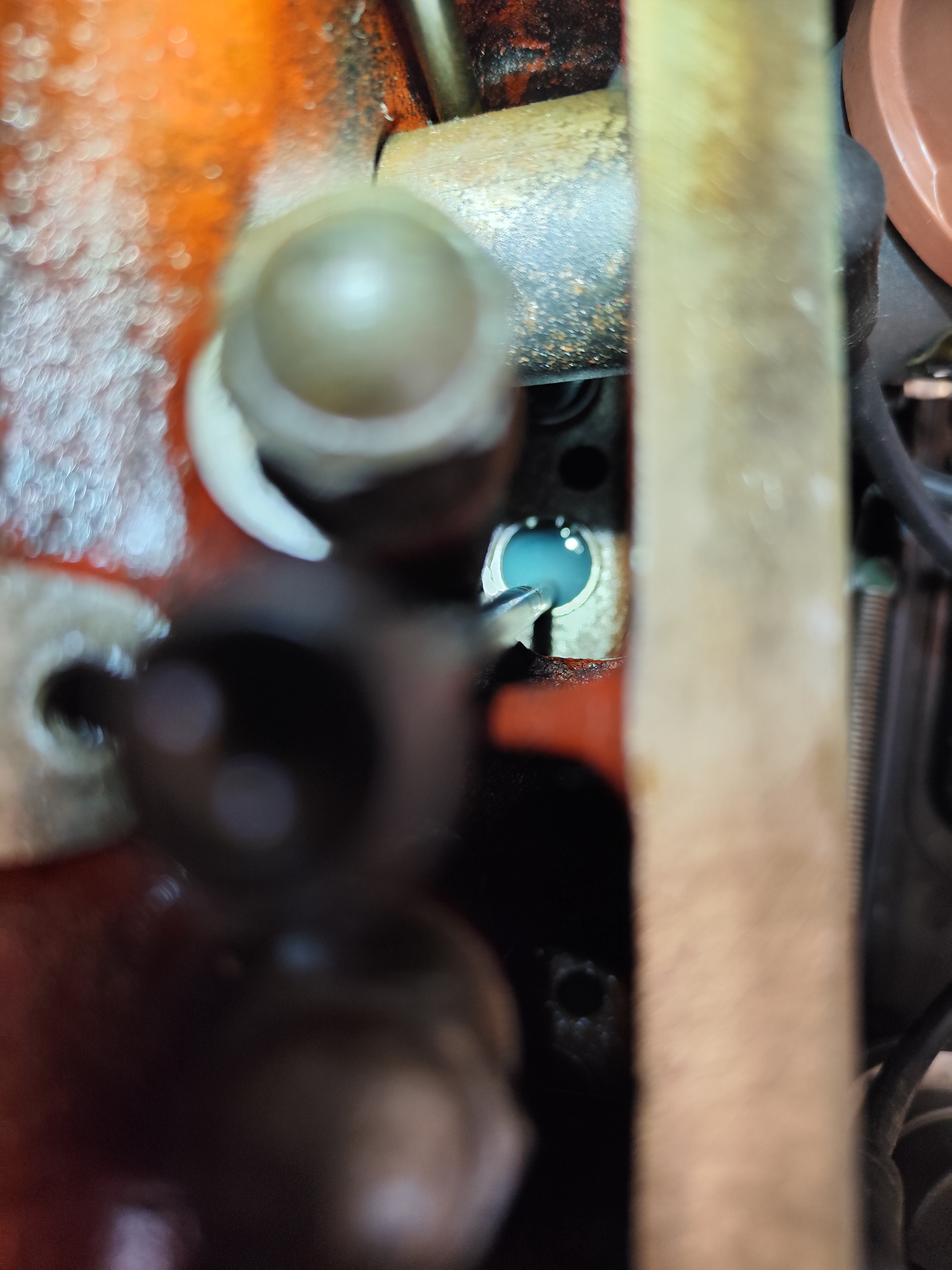

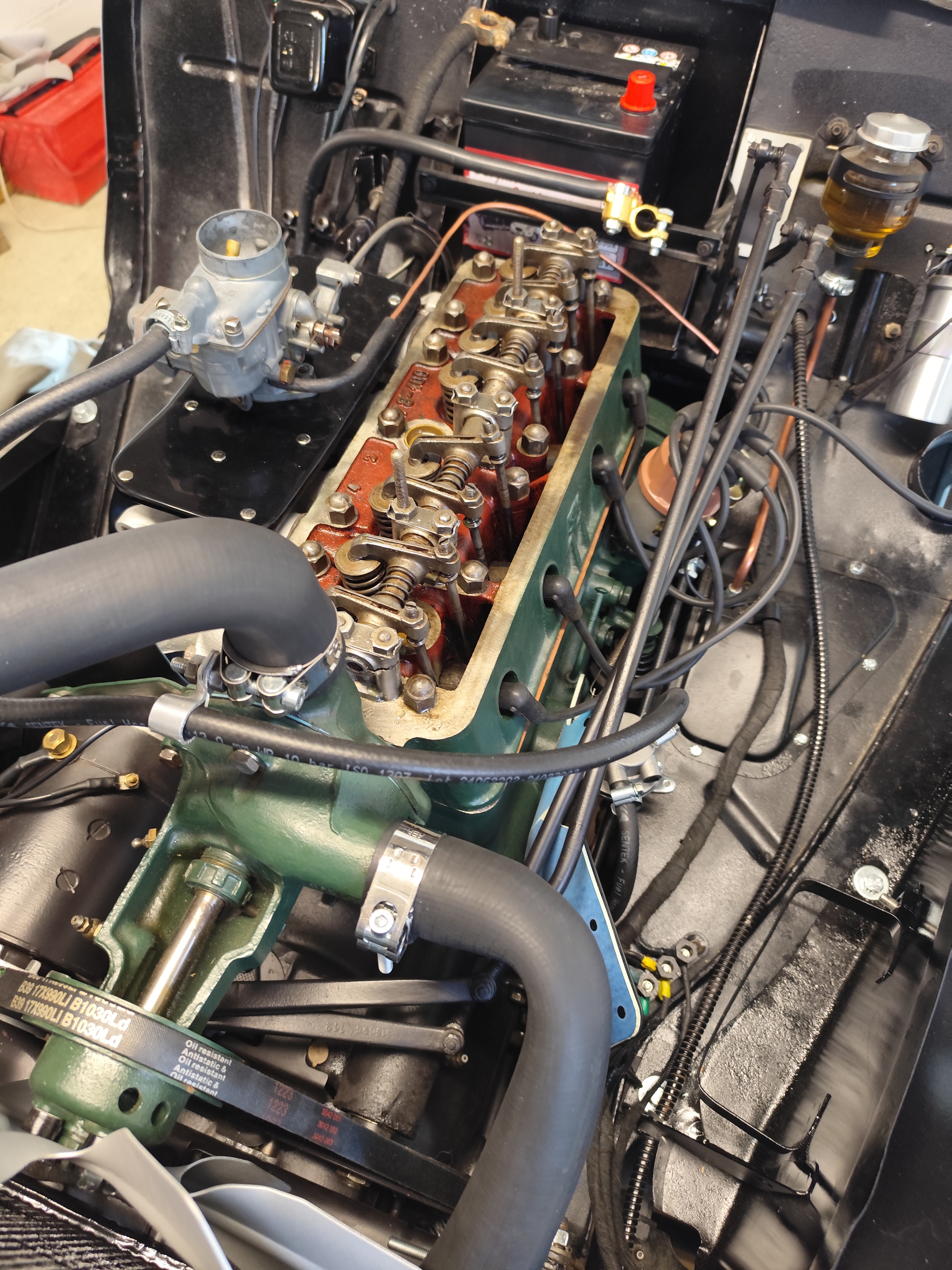

IMG_20250228_152821-1740763352887.jpg [ 4.05 Mio | Vu 914 fois ]

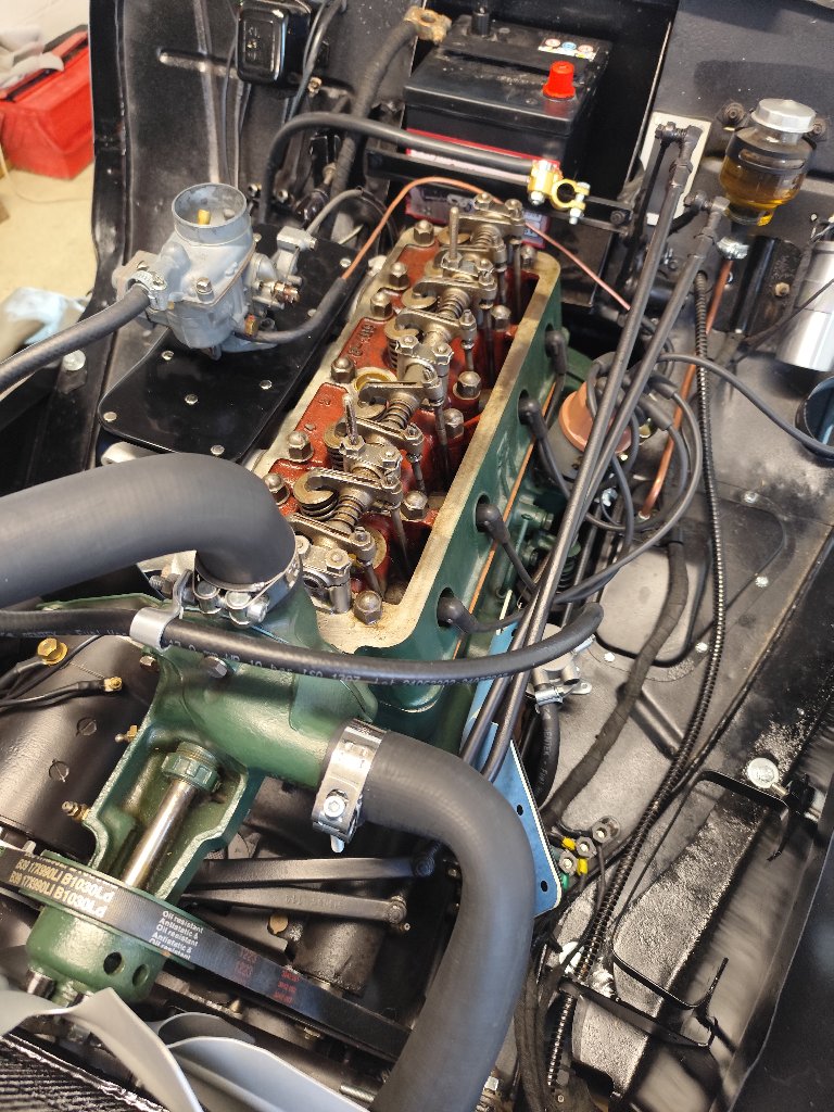

Le démontage débute

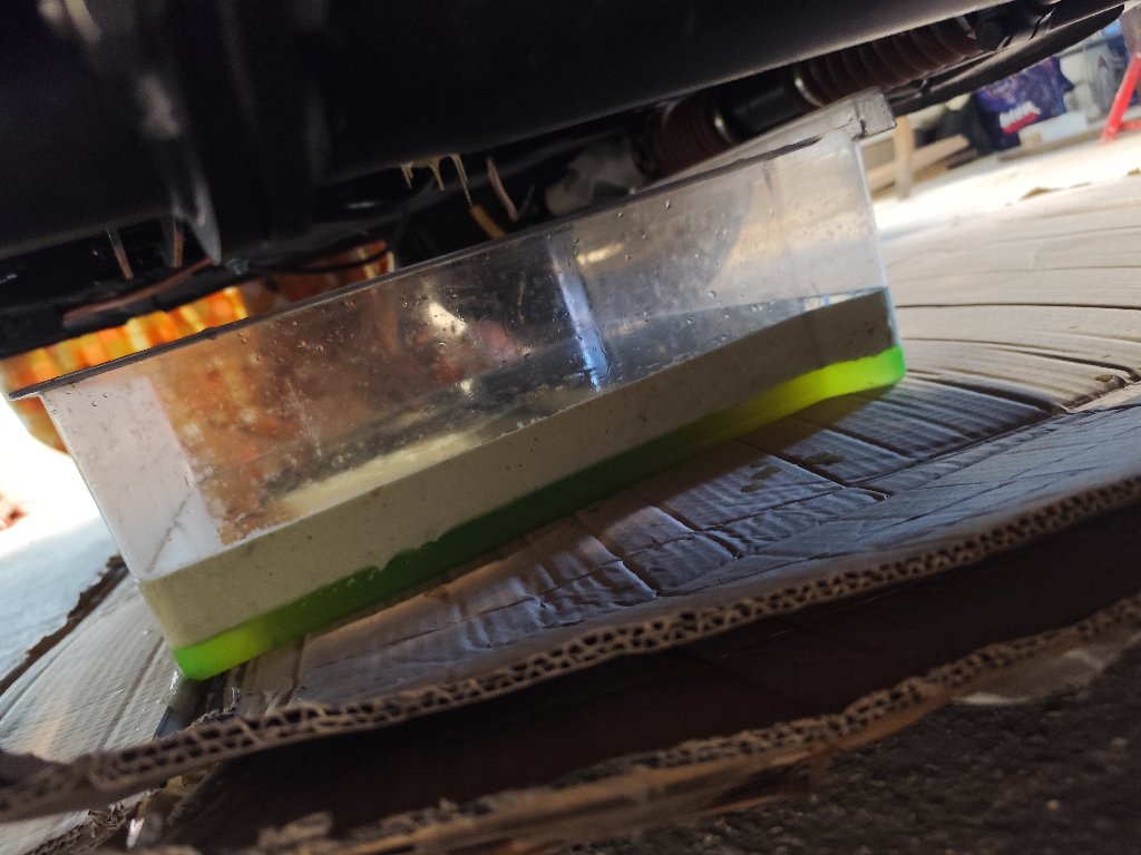

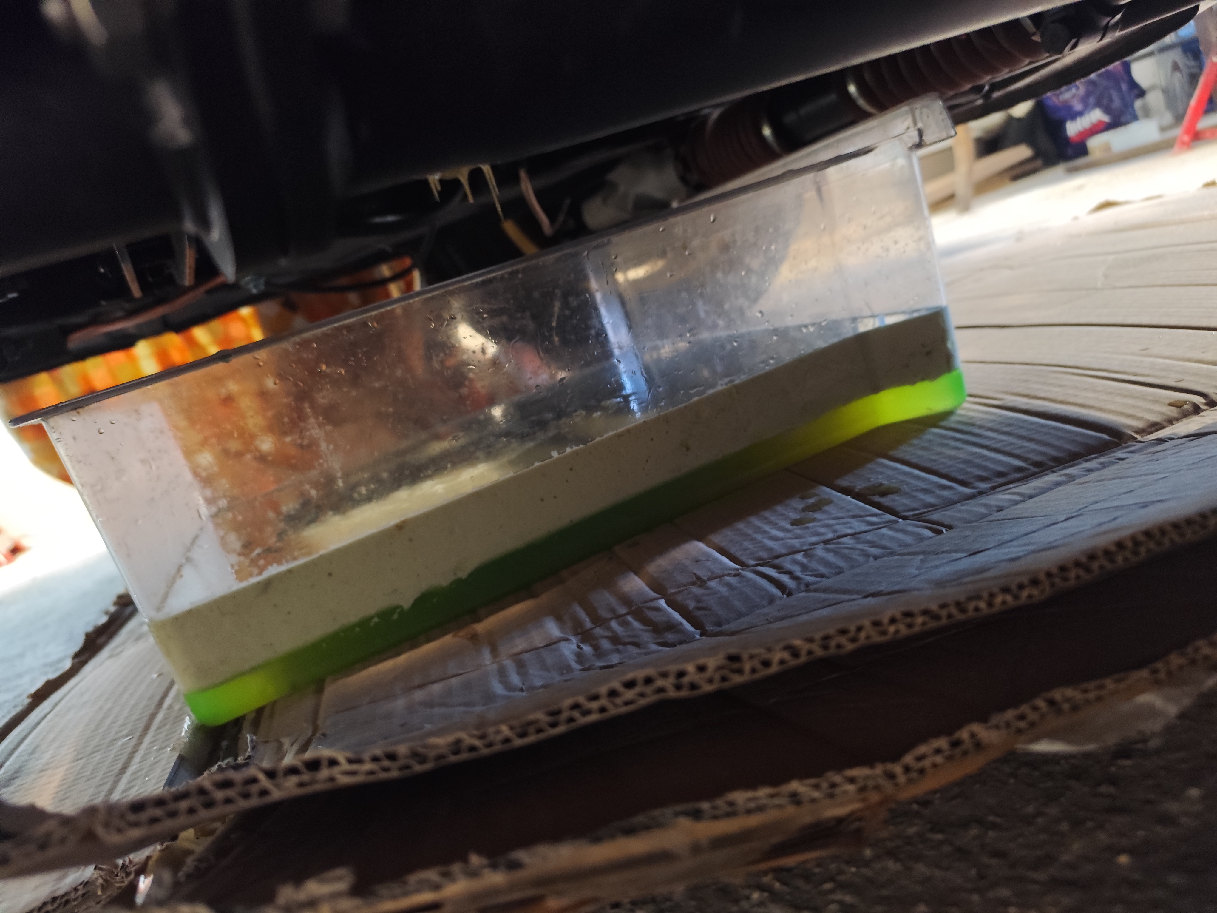

En dévissant le bouchon de vidange d'eau, je me suis aperçu que rien ne s'écoulait. Sec. Le moteur était déjà démonté quand on a récupéré la Traction... Il n'y avait pas de bouchon avant. Possible d'avoir un bloc moteur sans vidange ?
IMG_20250228_161906-1740763352887.jpg [ 2.94 Mio | Vu 936 fois ]

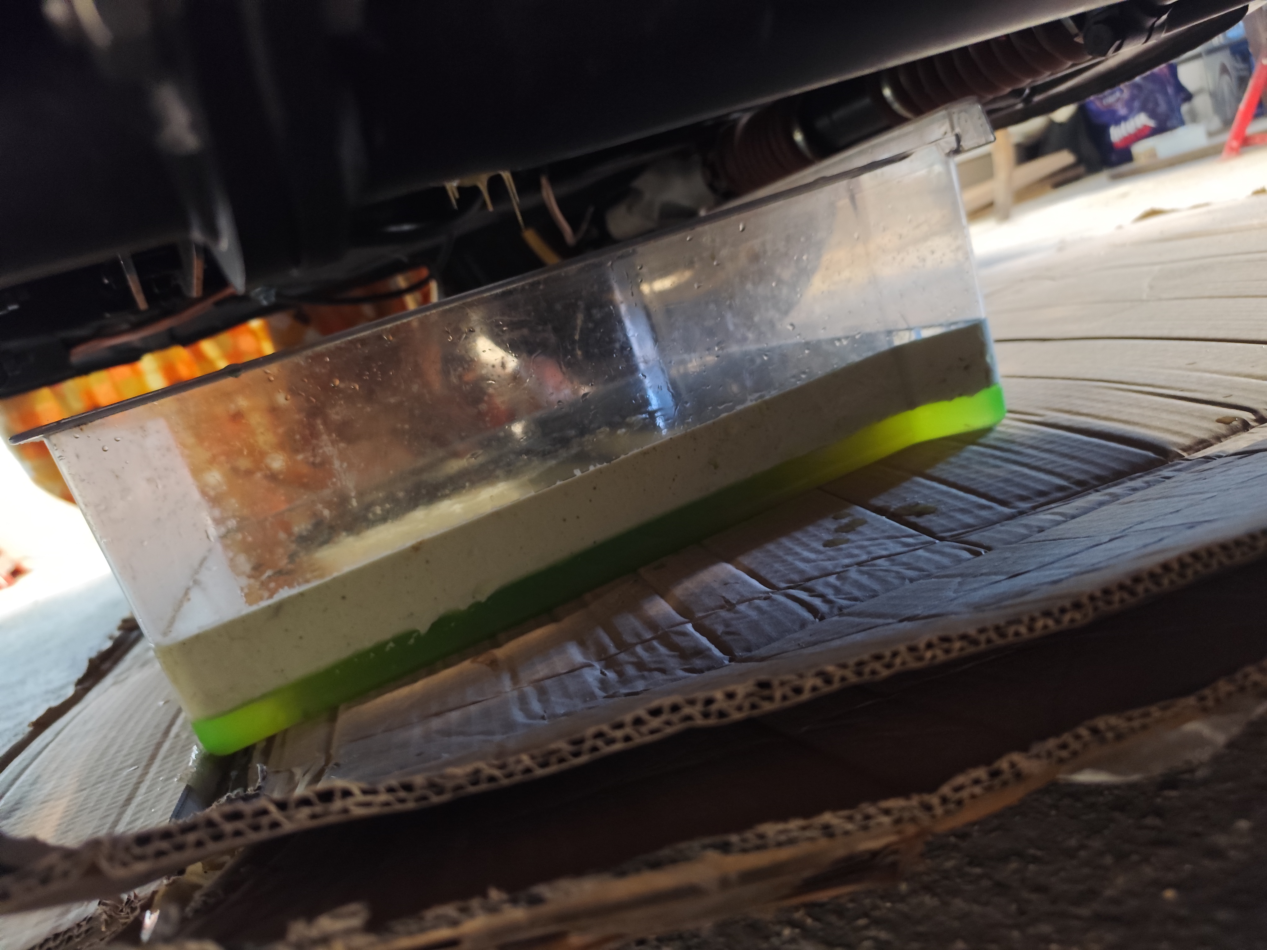

IMG_20250228_172047-1740763352886.jpg [ 3.01 Mio | Vu 869 fois ]
Beaucoup de liquide de refroidissement s'est écoulé quand j'ai dévissé le bouchon du carter... puis pas mal de mayo quand même je trouve

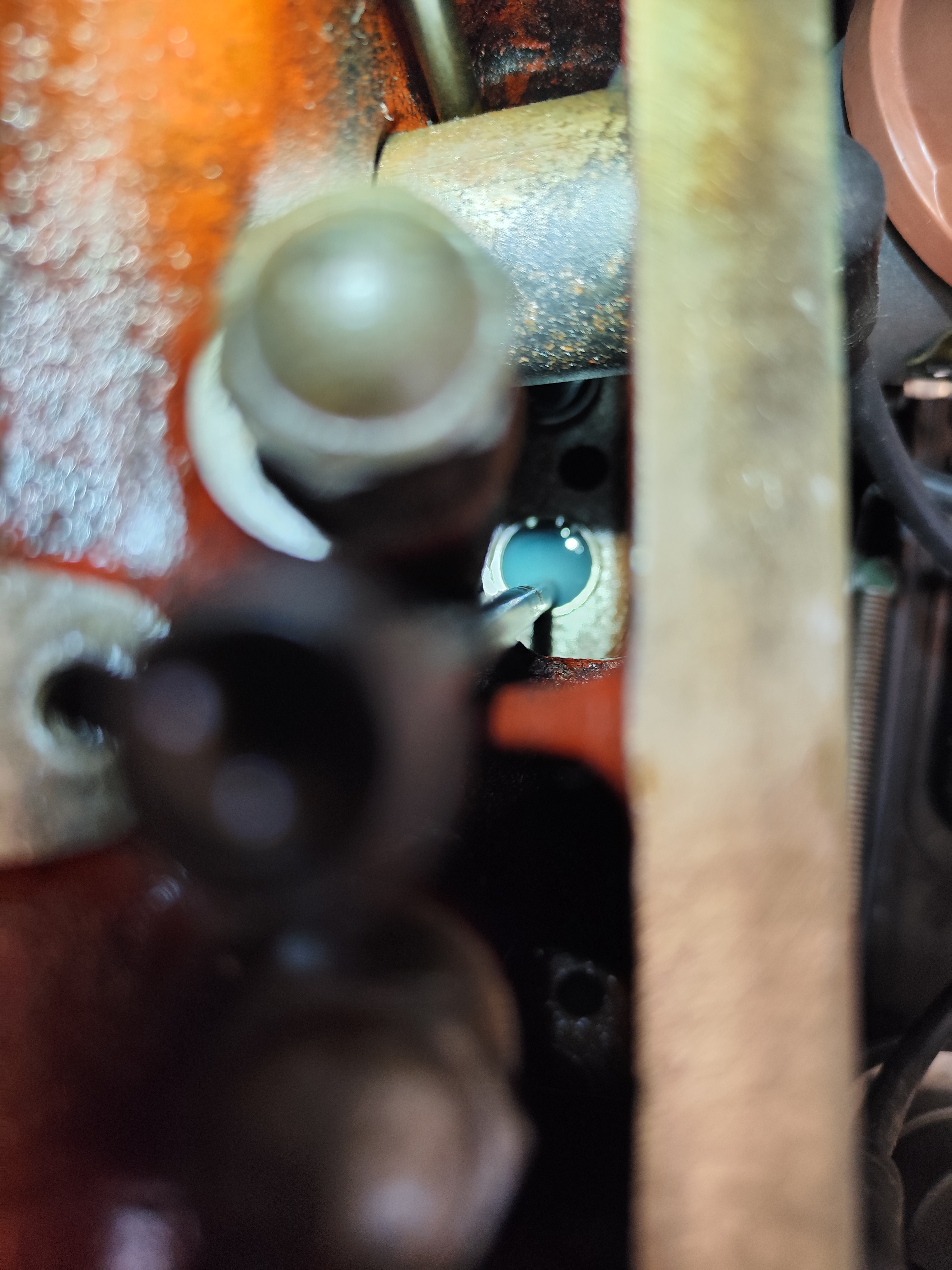

La rampe de culbuteurs est déposée, de l'eau en est sortie
J'ai pu récupérer 2-3 litres de liquide de refroidissement. Je compléterai avec de l'eau pour faire un essai. Besoin de nettoyer l'intérieur du moteur ? Ou je peux remettre l'huile neuve comme ça ?
Normalement, j'ai tout pour remonter ce week-end. Je vais en profiter pour regarder les chambres de combustion à l'endoscope.

Je laisse les spécialistes te répondre, mais comme personne ne dit un mot !!!!!
Je pense que quand tu as de la mayo comme ça lors de la vidange, tu dois en avoir partout à l'intérieur du moteur, autour de l'arbre à came, dans les poussoirs de tiges de culbuteurs, ce qui m'étonne, c'est la propreté du haut moteur et de la rampe de culbuteur.
un gros nettoyage est à prévoir !

2427_Pro_Line_Motorsp__lung_500ml_0185.png [ 556.64 Kio | Vu 9828 fois ]
J´ai toujours rincé avec ça sans souci

Bon... Mauvaise nouvelle ! De l'eau continue quand même à passer là où il ne faut pas. Beaucoup moins qu'avant à cause de la rampe de culbuteurs, mais un peu quand même.
Du coup, démontage de l'ensemble et on envoie tout chez un spécialiste pour repartir sur une base saine... Ce que l'on aurait déjà dû faire dès le début ! :lol:
