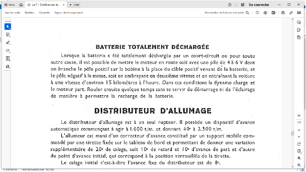

Oui la manivelle de mise en marche sert justement en cas de batterie faible, voire très faible, à démarrer le moteur, il faut " juste " s'en servir correctement en appliquant les consignes de sécurité.
Comme tu peux le voir sur cette publication de l'usine, il n'y a pas besoin d'une source importante d'énergie pour démarrer ta TA, même si la batterie est complètement morte, une simple pile de 4,5 Volts, une manivelle ou une poussette et c'est reparti.
Il faut savoir qu'une fois le moteur démarré, le régulateur via la dynamo permettra de rouler sans batterie en alimentant l'allumage.

Complètement d'accord Yves,
Se rappeller que:
Le pouce ne doit en aucun cas enserrer la manivelle.
https://forum.la-traction-universelle.o ... =16&t=5421
C'est avec (en fait deux) piles électrique que j'ai pu rejoindre la région Parisienne ,tombé en panne (après une visite d'êtretat) aux alentours de Gaillon ....Dynamo HS, batterie à plat!
Re démarrage de la 15cv à la manivelle ! les deux piles ont suffit à alimenter l'allumage pour rentrer à bon port!
Il était temps car la nuit tombait...Mais j'ai déjà raconté cela!
