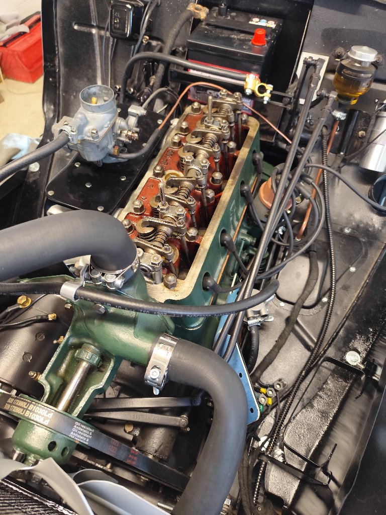

Carburateur pré-réglé, allumage calé... le moteur a démarré au quart de tour ! Quasiment dès le premier essai. :D
Après 50 ans de sommeil !
Mais à peine le champagne débouché... l'effroi ! :shock:
De l'eau remonte par le chapeau de la rampe de culbuteurs... En tirant la jauge, une belle émulsion huile/eau apparaît.
J'ai plusieurs pistes :
Défaut de culasse
Joint de culasse inadapté
Joint d’embase de cylindre HS
Hauteur des cylindres incorrecte
En attendant, je vais commencer la dépose de la culasse cette semaine, avec la vidange des fluides au préalable (qui n’a pas encore été faite). Je mettrai des photos sur ce post.
Je vous donnerai aussi le numéro moteur, que je n’ai pas sous la main.
Quelques questions :
Quelle est la procédure pour déposer la culasse sans risquer de trop décoller les chemises ?
Peut-on vérifier une fuite de liquide en remplissant les chambres et en observant si le niveau descend, sans mettre le circuit en pression ?
Avec le numéro moteur, pouvez-vous me donner la référence exacte du joint de culasse et la hauteur des chemises à respecter ?
Nous avons refait le moteur il y a déjà quelques années... Il est possible qu’une étape ait été mal faite ou oubliée.
Le joint de culasse vient d’une pochette de joints moteur Perfo, achetée chez Franssen à l’époque, mais je ne me souviens plus du numéro.
Je n’ai pas eu le temps de vérifier s’il y avait de la fumée blanche.
Si c’est déjà arrivé à quelqu’un... :)
Merci de votre aide

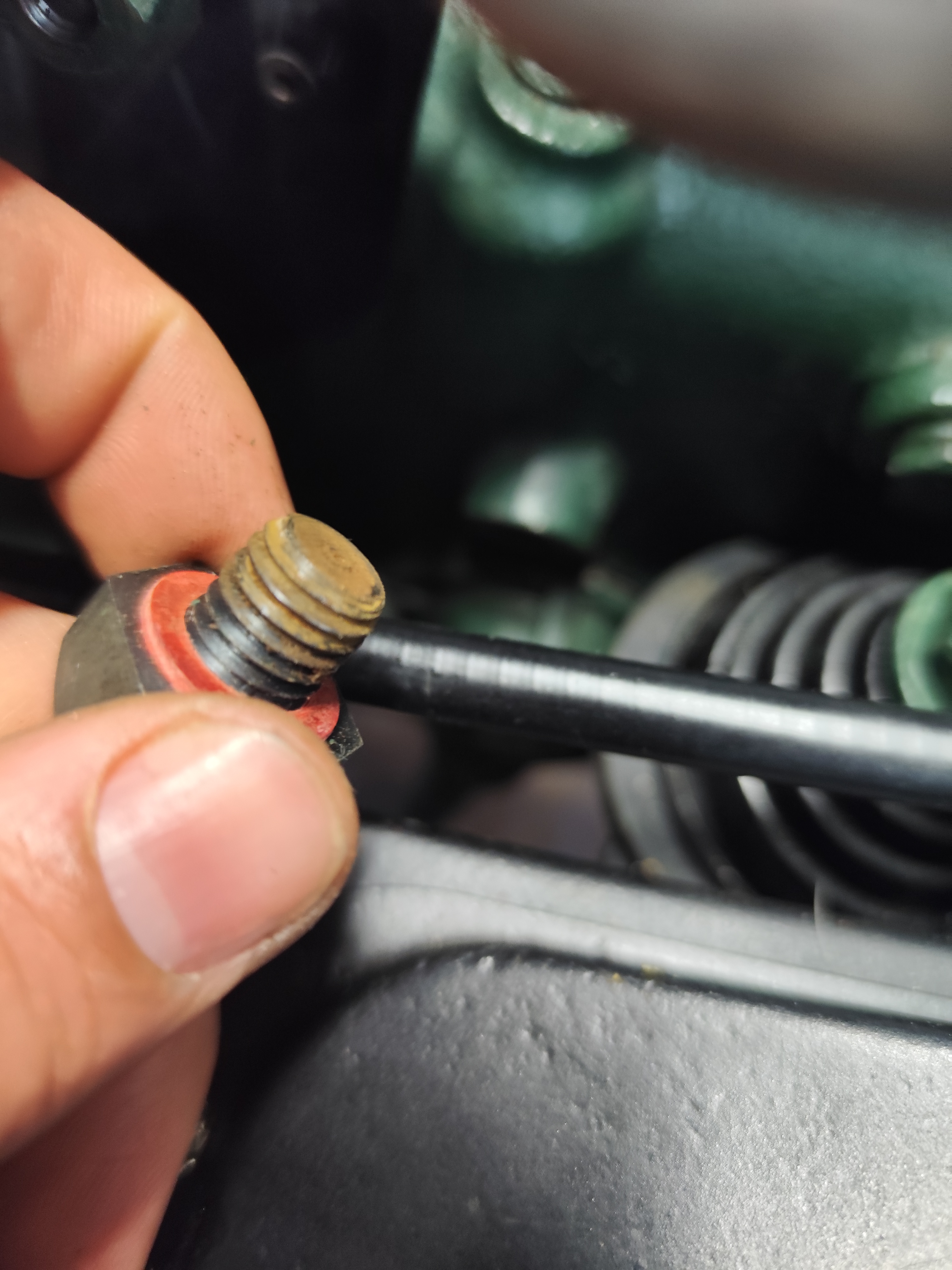

Pas d'affolement.
Ce que tu décris me fait penser à un classique du genre.

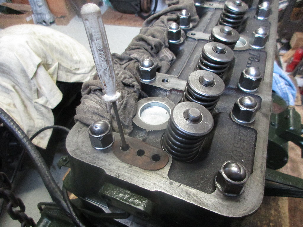

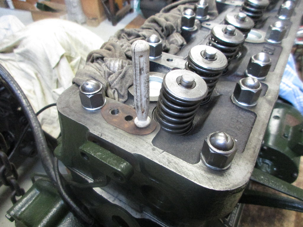

Les supports ( pontets ) de l'axe des culbuteurs sont fixés par 8 vis et deux goujons.
Il se trouve que ( généralement ) les percements de deux des vis sont débouchant dans la circulation d'au de la culasse, pour le premier et le dernier pontet.
Il faut donc tout vidanger, et étancher les deux supports extrêmes en mettant un peu de pâte-à-joint aux extrémités des deux vis, et sur les deux faces des deux joints.
Un moyen simple de voir quels sont les trous qui occasionnent la fuite de LDR, il suffit de rentrer une pointe ou un petit tournevis, dans 8 cas le tournevis butera en fond des trous, pour deux autres il s'enfoncera.
Voir les photos qui sont très parlantes.

Ha ok, je vois !! Ça expliquerait donc la présence d'eau dans le carter inférieur, j'imagine.
De l'eau coulait au niveau du pontet du 1er cylindre (côté boîte de vitesses dans mon cas), avec de l'eau qui sortait des trous de lubrification des culbuteurs pour ce même cylindre. Ceci dit, je vais déjà m'occuper des pontets.

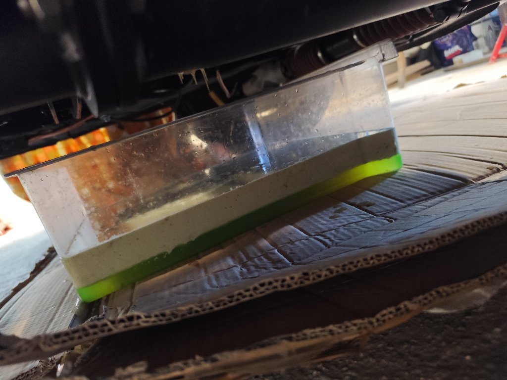

Le démontage débute
IMG_20250228_164341-1740763352887.jpg [ 3.02 Mio | Vu 938 fois ]
En dévissant le bouchon de vidange d'eau, je me suis aperçu que rien ne s'écoulait. Sec. Le moteur était déjà démonté quand on a récupéré la Traction... Il n'y avait pas de bouchon avant. Possible d'avoir un bloc moteur sans vidange ?
IMG_20250228_161906-1740763352887.jpg [ 2.94 Mio | Vu 977 fois ]
IMG_20250228_172047-1740763352886.jpg [ 3.01 Mio | Vu 896 fois ]
Beaucoup de liquide de refroidissement s'est écoulé quand j'ai dévissé le bouchon du carter... puis pas mal de mayo quand même je trouve
La rampe de culbuteurs est déposée, de l'eau en est sortie
J'ai pu récupérer 2-3 litres de liquide de refroidissement. Je compléterai avec de l'eau pour faire un essai. Besoin de nettoyer l'intérieur du moteur ? Ou je peux remettre l'huile neuve comme ça ?

Je pense que quand tu as de la mayo comme ça lors de la vidange, tu dois en avoir partout à l'intérieur du moteur, autour de l'arbre à came, dans les poussoirs de tiges de culbuteurs, ce qui m'étonne, c'est la propreté du haut moteur et de la rampe de culbuteur.
un gros nettoyage est à prévoir !

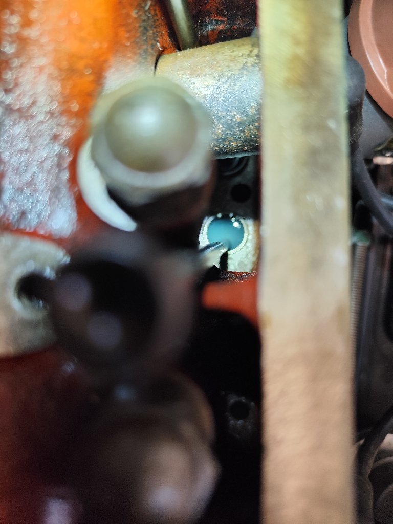

Bon... Mauvaise nouvelle ! De l'eau continue quand même à passer là où il ne faut pas. Beaucoup moins qu'avant à cause de la rampe de culbuteurs, mais un peu quand même.
Du coup, démontage de l'ensemble et on envoie tout chez un spécialiste pour repartir sur une base saine... Ce que l'on aurait déjà dû faire dès le début ! :lol:
