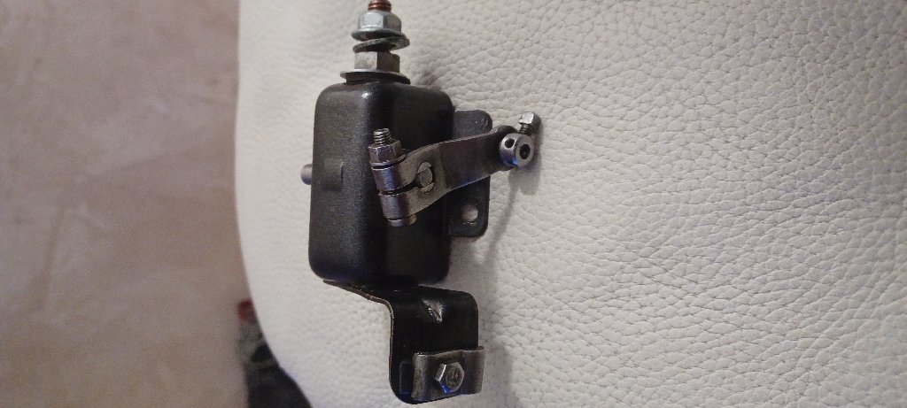

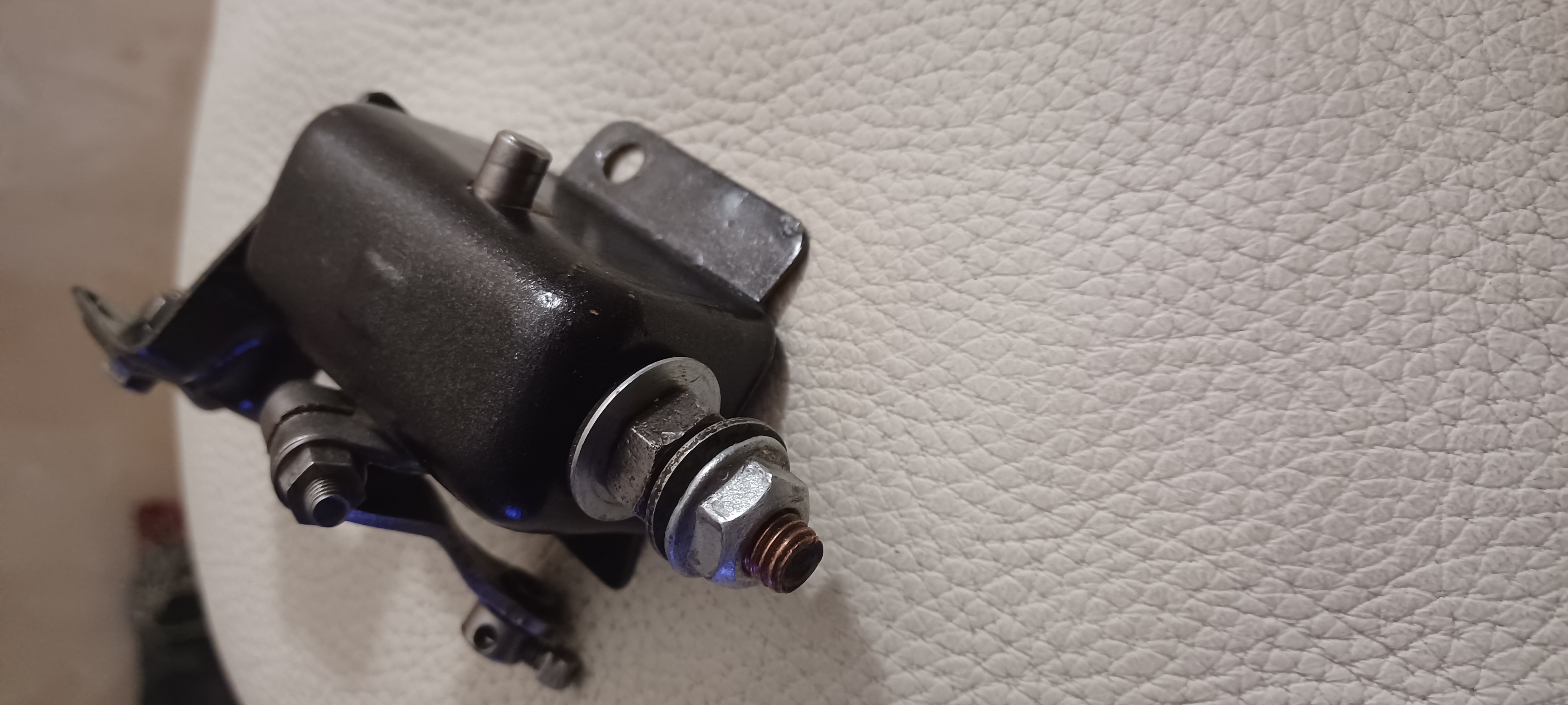

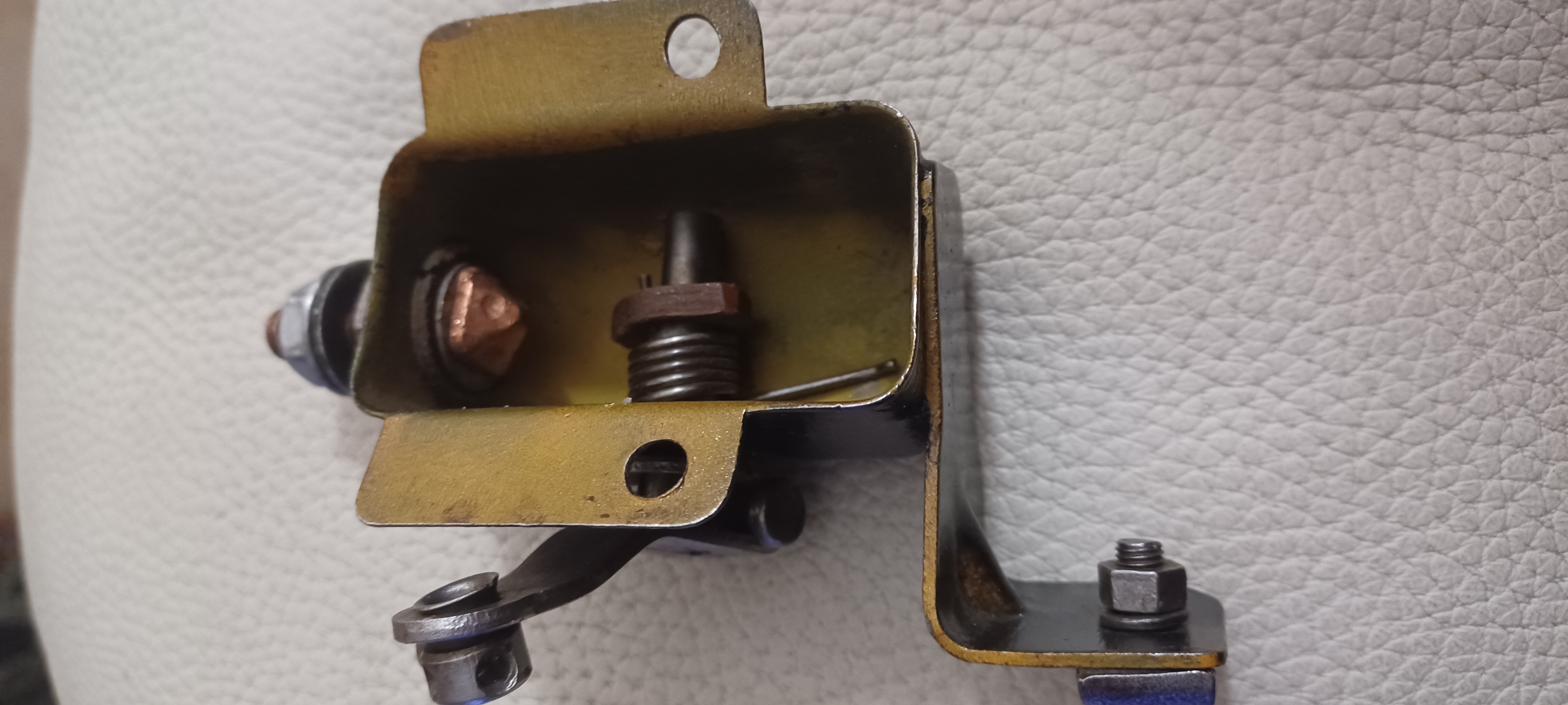

20250130_181130.jpg [ 2.37 Mio | Vu 580 fois ]
20250130_181150.jpg [ 1.5 Mio | Vu 590 fois ]
20250130_181212.jpg [ 1.78 Mio | Vu 579 fois ]

Bonjour THE QUO
Merci beaucoup pour les photos, je comprend qu'en actionnant la tirette la came viendra au contact de la borne d'arrivee du courant, peut etre un effet d'optique elle semble assez loin ? Mai je pense q'uelle doit le faire
Sur mon demarreur il y a un gougon qui depasse d'environ 1 cm de l'interieur du demarreur qui devrait pouvoir faire contact avec la came, pour l'instant je ne vois pas comment faire.

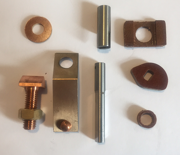

Sur ce que tu appelles un "goujon" sortant du démarreur viens se positionner une languette cuivre/ressort et c'est cette languette qui est actionnée par la came et qui vient s'appuyer sur la pyramide en laiton

La je comprend mieux comment cela fonctionne, sur la photo du contacteur de THE QUO ces pieces sont manquantes, il faudra que je puisse m'en procurer, sur Bretagne auto retro ils ont un kit malheureusement en rupture de stock. Si inpossible d'en trouver il faudra que je passe par montage d'un relai que je puisse commander par la tirette au tableau debord, via un autre systeme cela si je veux la conserver , ou mettre un bouton poussoir comme sur ma 11 b pour alimenter le relai

Sur la photo de Michel on voit toutes les pieces composant le contacteur et sur mes photos tu peux voir l´ensemble monté et pret a fonctionner,il ne te reste qu´a monter la lamelle qui assure le contact.
