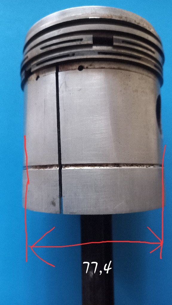

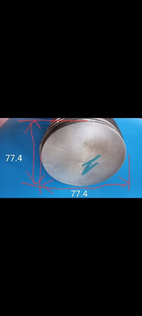

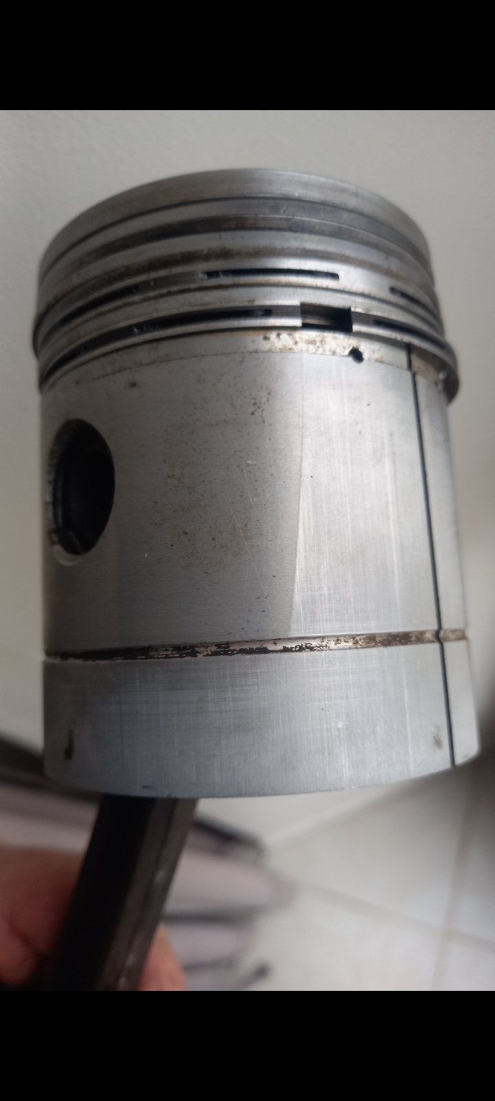

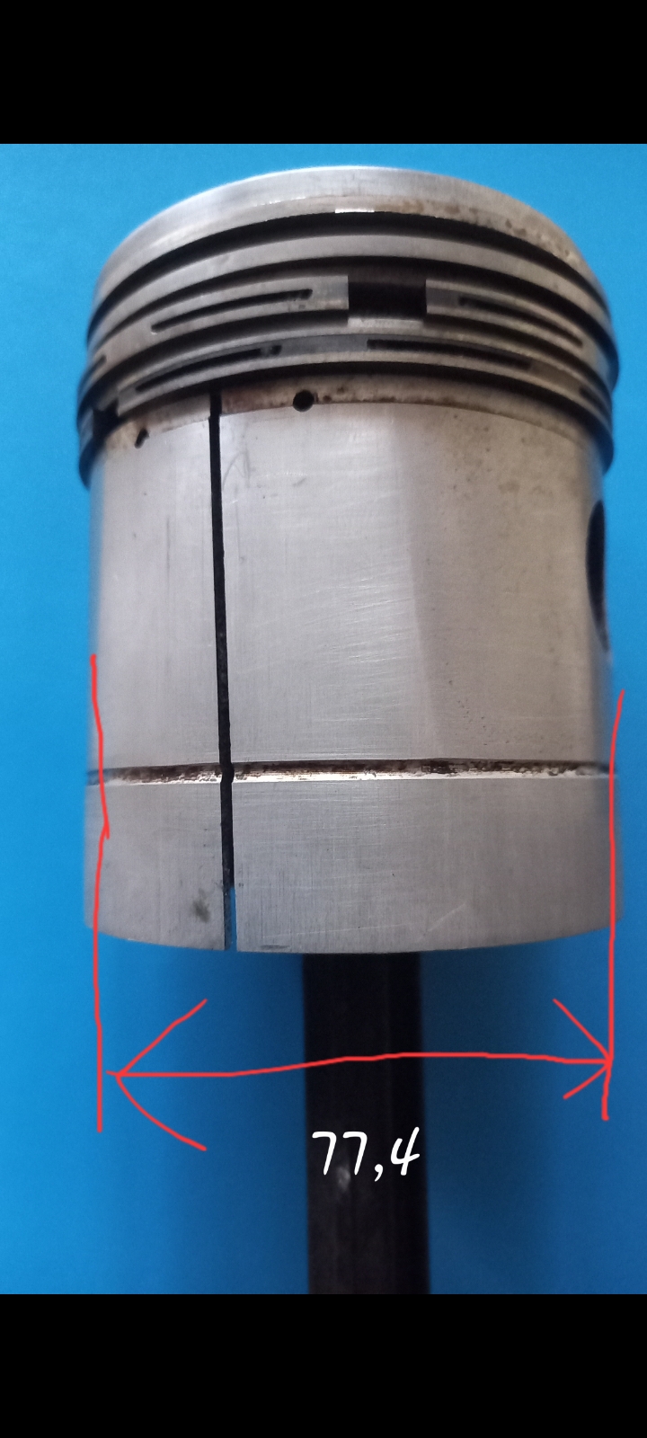

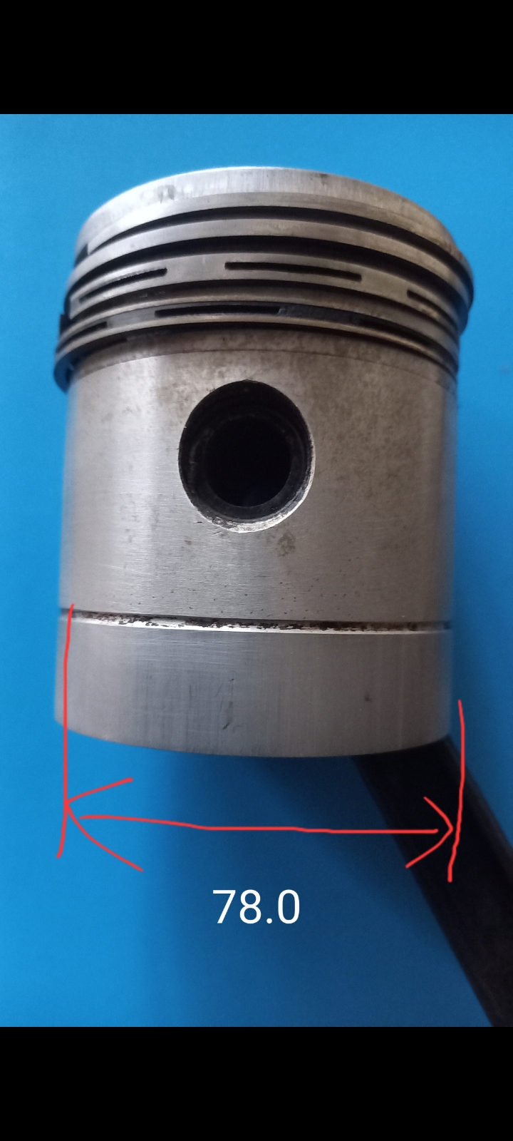

Je suis un peu perdu sur la côte des pistons de ma 11bl moteur perfo de 1950, il a fallut que je déculasse pour problème de chauffe et nettoyage complet du bloc moteur, avant démontage elle avait 6,5 bar de compression sur les 4 cylindres, comme je dois ouvrir le moteur, je veux en profiter pour nettoyer la bout du bloc et changer la segmentation. en mesurant mes pistons j'ai un petit doute, je m'explique.
Normalement ils font 78mm, hors après plusieurs mesure. Je constate que la tête des piston font 77,4mm (horizontalement et verticalement)
Niveau du bas des pistons j'ai 78mm verticalement et horizontalement)
Mais au centre j'ai 77,4 niveau axe et 78 perpendiculairement à l'axe
Au debut je croyais que mes pistons étaient usé vu le frottement mais je je suis rendu compte après nettoyage que le côté frotté fait 78mm que le côté en parfait état est de 77,4mm
Pouvez vous me confirmer si les côtes sont bonnes?
J'ai mit des photos avec des côtes pour mieux représenter
Screenshot_20250115-130709_Gallery.jpg [ 207.94 Kio | Vu 310 fois ]
Screenshot_20250115-130713_Gallery.jpg [ 510.18 Kio | Vu 342 fois ]
Screenshot_20250115-130718_Gallery.jpg [ 520.97 Kio | Vu 295 fois ]
20250115_125906.jpg [ 2.32 Mio | Vu 351 fois ]

Photo d'ensemble frottement

Tout est normal car un piston qui se respecte est toujours plus large en bas et plus etroit en haut ,en fait il est légerement conique.

Quand aux traces peut être vérifier l'équerrage des bielles? Aussi la coupe aux segments.
