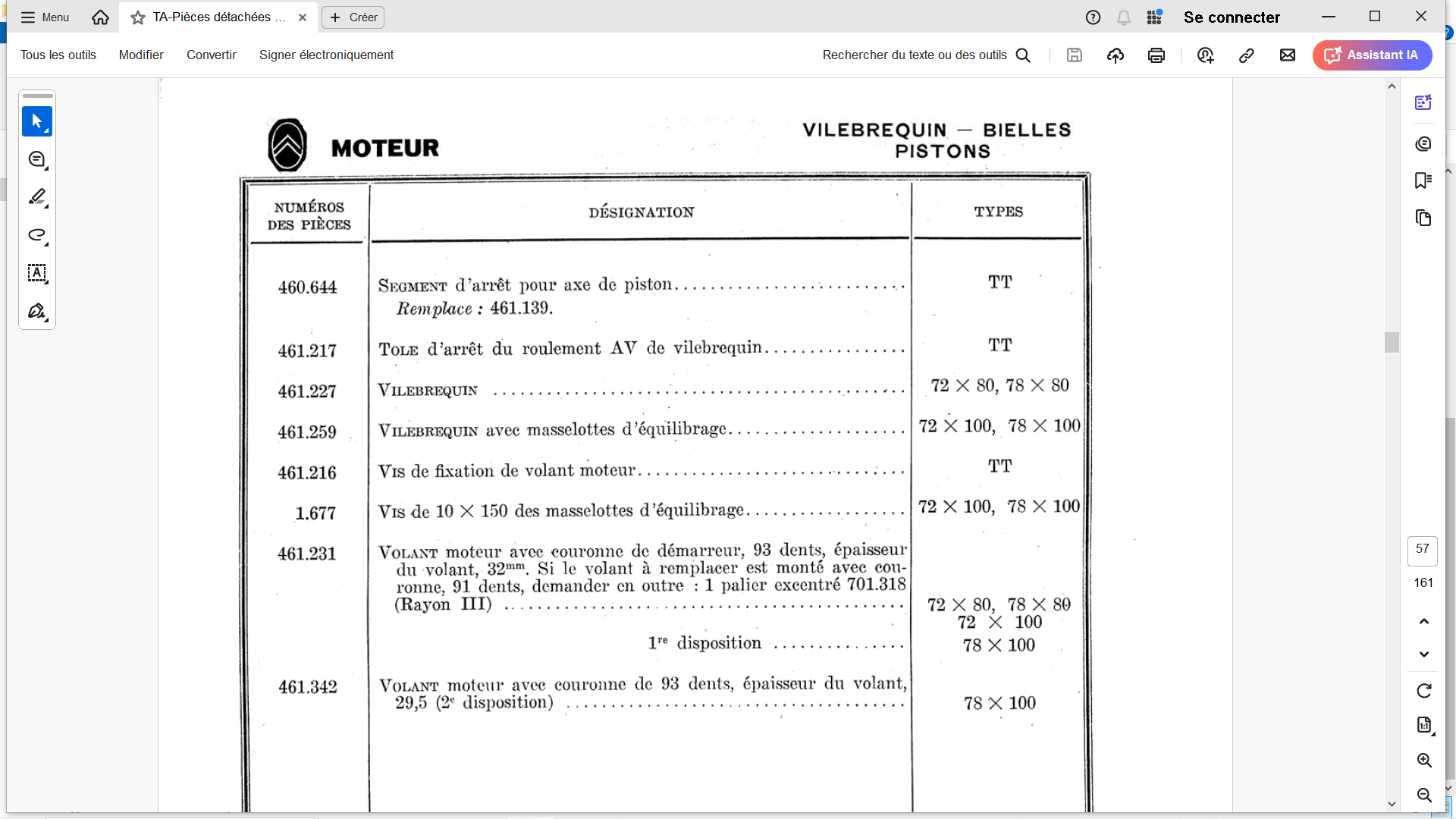

A part quelques 7 qui ont reçu une couronne de 91 dents, on peut considérer que toutes les couronnes des moteurs 4 cylindres ont 93 dents.
Attention, il y a eu deux types de traitement thermiques, certaines couronnes doivent impérativement être montées en fonction du repère présent ou pas.
Ceci est valable pour les couronnes neuves d'époque, pas les refabs qui elles ne nécessitent pas de précaution particulière au montage.
Tout est expliqué dans le DR.
Par contre ne pas monter une couronne pour moteur MI.
Je n'ai pas le souvenir qu'il y ait eu un type de couronne à 96 dents.
Capture d’écran (1135).png [ 376 Kio | Vu 638 fois ]

Dans tous les CPD on trouve 461.258/01 91 dents solution provisoire pour 72x80 jusqu'à Mai 34 ( 7A ) et 461.258 93 dents depuis Mai 34, à Juillet 57.
Les moteurs MI, effectivement ce sont les moteurs 4 cylindres de TA retournés pour les propulsions, Rosalie, utilitaires U23, TUB.
