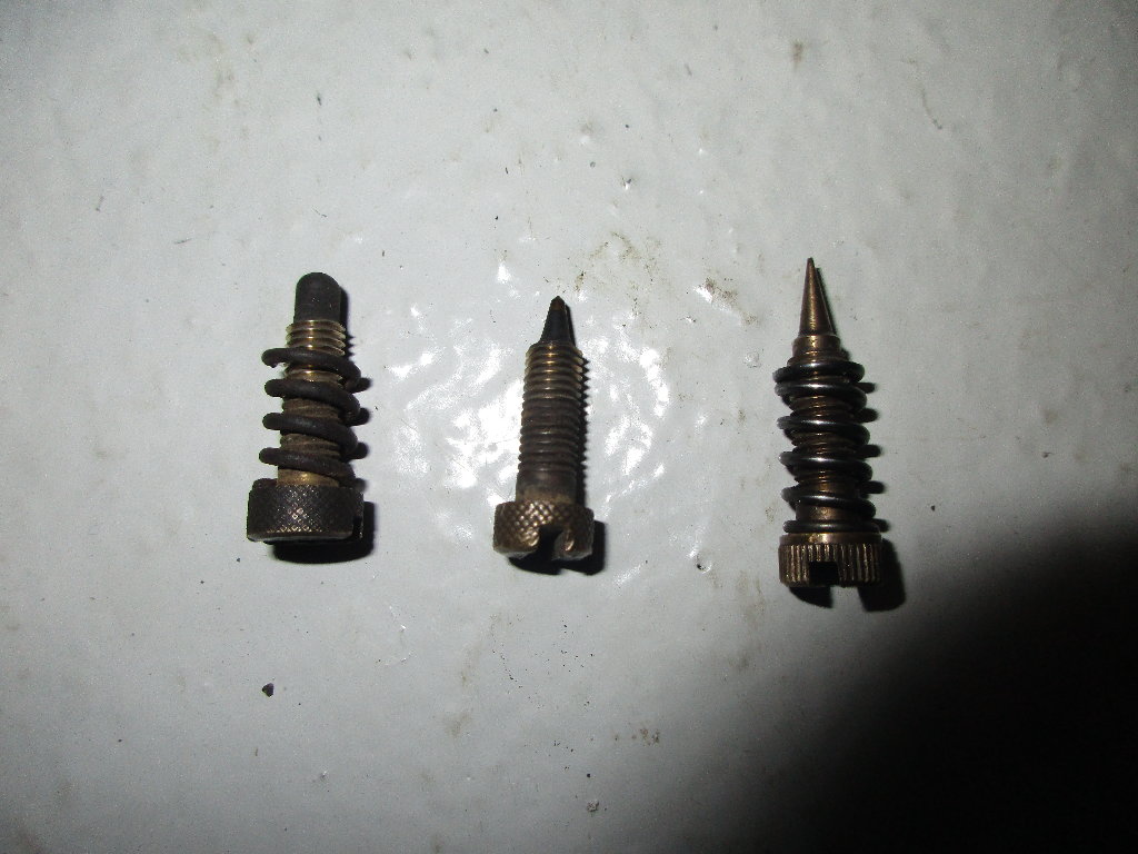

Sébastien, ton carbu est à réglage d'essence si la référence DHT est bien inscrite sur la cuve, c'est-à-dire qu'en vissant la vis de richesse tu appauvris le mélange, et tu enrichis en dévissant.
Par contre si la manipulation de cette vis n'a pas d'impact, question bête cette vis est t'elle du bon modèle ?
Voici trois vis différentes que j'ai trouvées sur des carbus 30 horizontaux de Traction d'avant-guerre.

Messages: 166
Effectivement yves la vis que j'ai sur mon 30 dht correspond a celle du milieu, maintenant, contrairement a tous les gicleurs qui ont tous étés vérifiés un à un avec les bons numéro correspondant au bon réglage, la vis de ralenti est celle qu'il y avait dessus maintenant est-ce que c'est la bonne ? ça je ne sais pas :roll:
Laquelle correspondrai au 30 dht ?

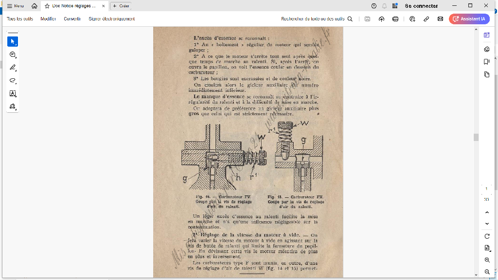

Je pense que celle du milieu c'est la bonne vis, la première de ma photo est pour le HTD montage 12 à réglage d'air, comme indiqué sur la coupe jointe, et celle de droite va pour les AHD, et peut-être pour les ATHD.
Ce qui est bizarre c'est que la vis ne modifie rien, le siège pour peu qu'il soit visible n'est t'il pas endommagé ?
