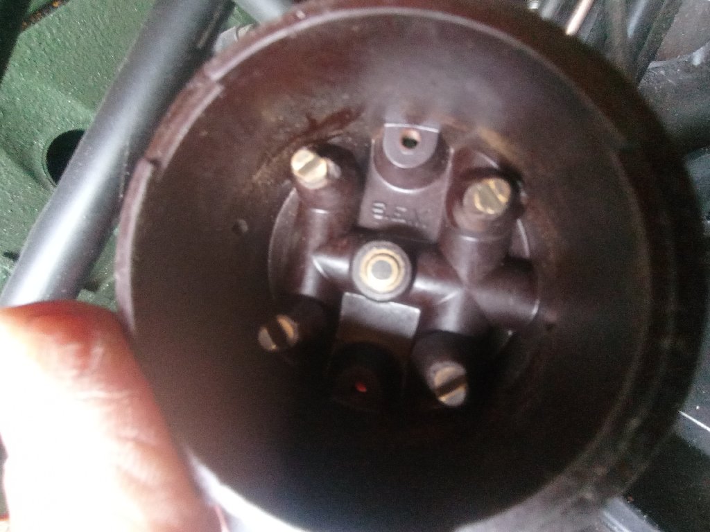

L'allumage est propre, fils neufs, on a mis des bougies neuves, les rupteurs sont nickel et le doigt d'allumeur en bon état. Seule interrogation, je m'attendais à voir le plot central de la tête d'allumeur monté sur ressort mais non est ce normal ? J'essaie de mettre une photo

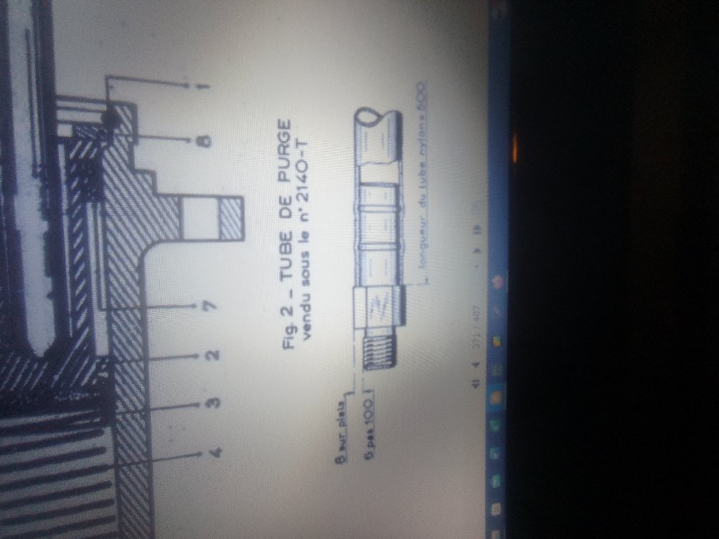

Purge des freins et c'est la que je cale il n'y a pas de quoi placer un tuyau de purge. Sur chaque cylindre de roue, les vis de purge sont de gros diamètre mais on voit un filetage qui pourrait permettre de placer un raccord fileté ?

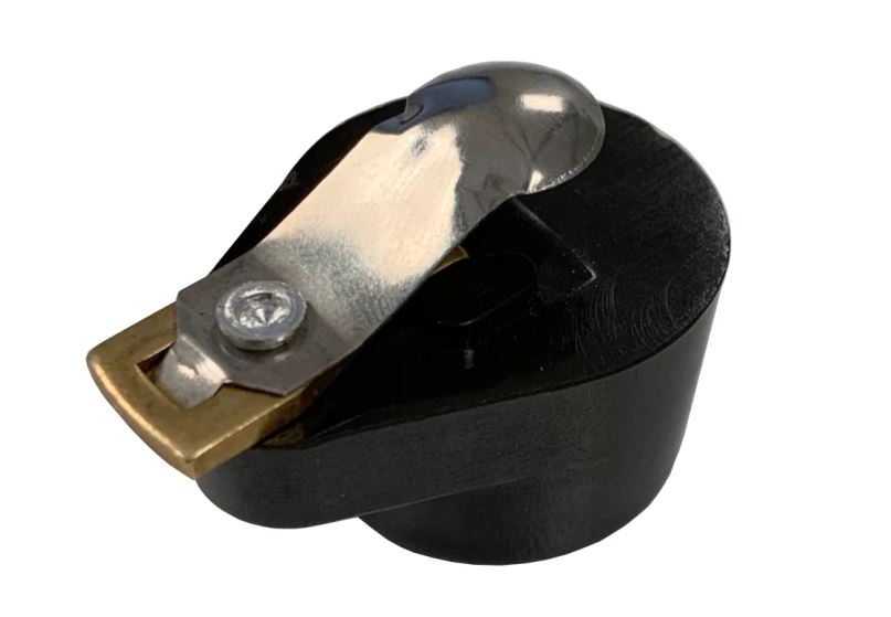

Si je ne dis pas de bêtise ton allumeur est un SEV donc du devrais avoir un doigt d'allumeur comme celui-ci
2024-12-05 22_18_23-Window.jpg [ 29.95 Kio | Vu 13907 fois ]
ce qui fait que l’élasticité est assuré par la languette souple du doigt et la tête d'allumeur a alors un plot central rigide.
Les têtes d'allumeur qui ont des ressorts sous le plot central sont des allumeurs avec des doigts à languette rigide genre Ducellier. L’élasticité est alors assurée par le ressort de la tête et non plus par le doigt.

Merci pour vos réponses, je suis rassuré pour la tête d'allumeur effectivement c'est logique.

Il me reste la question de la purge des freins à élucider.Bon weekend à tous.
 Sujet du message: Re: Remise en route 11BL 1951
MessagePosté: Sam 07 Déc, 2024- 09:40
Messages: 220
Concernant vos purgeurs (une photo aurait été bien venue) vous avez 3 solutions :
1* vous changez les purgeurs pour mettre ceux avec la tétine
2* si le diamètre du taraudage le permet, vous vissez un purgeur normal directement sur le purgeur en place( il en existe des tous petits)
2* vous achetez dans le commerce une tige filetée creuse et vous en vissez un bout dans le purgeur

Concernant la purge des freins, je retourne demain au garage où est stockée la 11 en attendant je me suis fait le petit outil prévu à la planche 112 du manuel de réparation sous la référence 2140-T on verra si c'est le bon mais j'ai compris le principe, merci pour les suggestions.

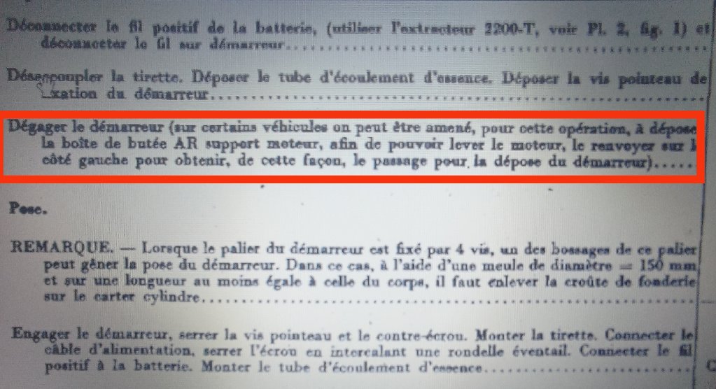

Aujourd'hui on a monté la batterie neuve, le nouveau câble de plus-démarreur neuf avec des belles cosses. Batterie chargée premier essai sans les bougies pour voir si le démarreur tourne , le démarreur tourne dans le vide mais n'entraîne pas le moteur.
On décide de le déposer pour voir ce qui se passe mais les ingénieurs de Citroën en ont décidé autrement après avoir sorti la vis pointeau, il faut sortir le support moteur pour pouvoir reculer suffisamment le démarreur je ne ferai pas de commentaire désobligeant mais je n'en pense pas moins.
Finalement en faisant bouger la position du volant moteur à la manivelle le démarreur a fini par accepter de s'enclencher.
