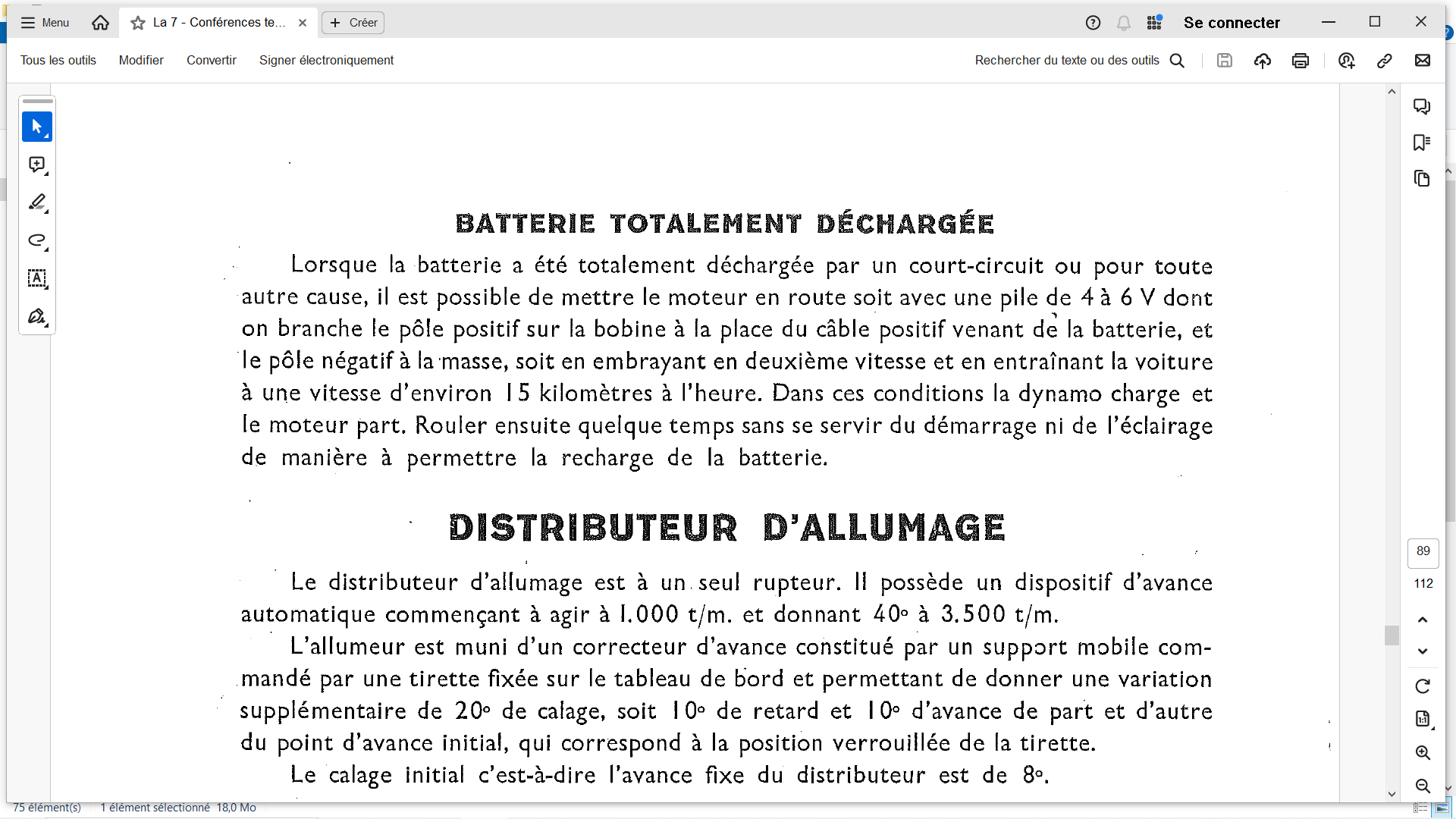

Oui la manivelle de mise en marche sert justement en cas de batterie faible, voire très faible, à démarrer le moteur, il faut " juste " s'en servir correctement en appliquant les consignes de sécurité.
Comme tu peux le voir sur cette publication de l'usine, il n'y a pas besoin d'une source importante d'énergie pour démarrer ta TA, même si la batterie est complètement morte, une simple pile de 4,5 Volts, une manivelle ou une poussette et c'est reparti.
Il faut savoir qu'une fois le moteur démarré, le régulateur via la dynamo permettra de rouler sans batterie en alimentant l'allumage.
