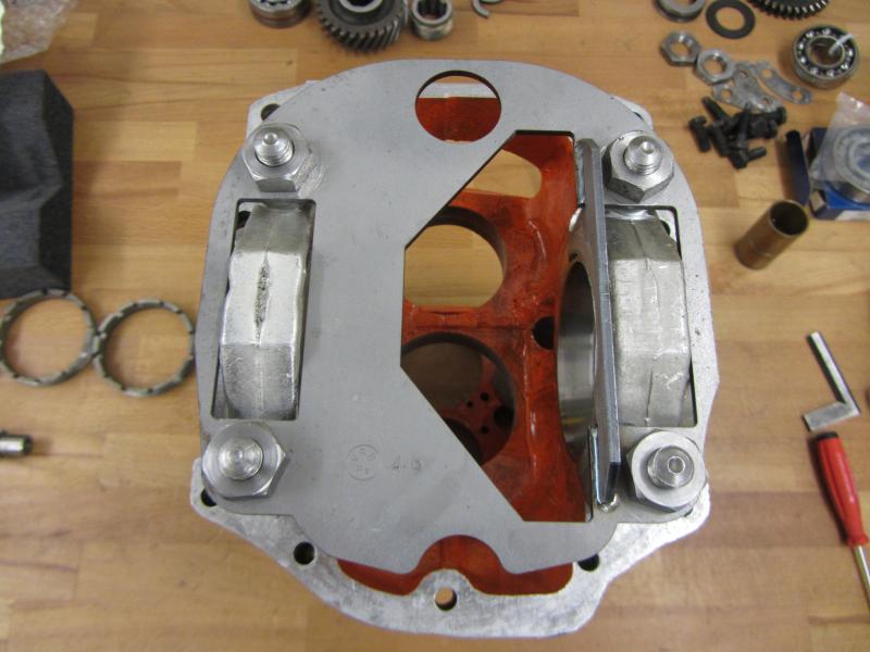

je refais ma boite de vitesse pour ma 11BL 1953
cette piéce qui vaut dans les 100 euros est elle :
- d'époque ?
- utile ?
- indispensable ?
merci

Pour moi ce n´est pas indispensable et surtout inutile quand on connait les pannes les plus frequentes sur boite 3 je peux te dire que le renfort devrait se situer ailleurs.

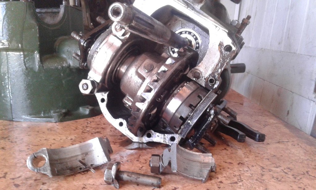

Ce renfort a été développé par Jack Weaver, un ingénieur de course australien qui utilisa des boites de Traction sur des Cooper-Climax, sert à renforcer le carter de boite au niveau du différentiel.
Voir ici, un petit schéma très compréhensible : https://www.tractionavant.club/Berichte ... weaver.php

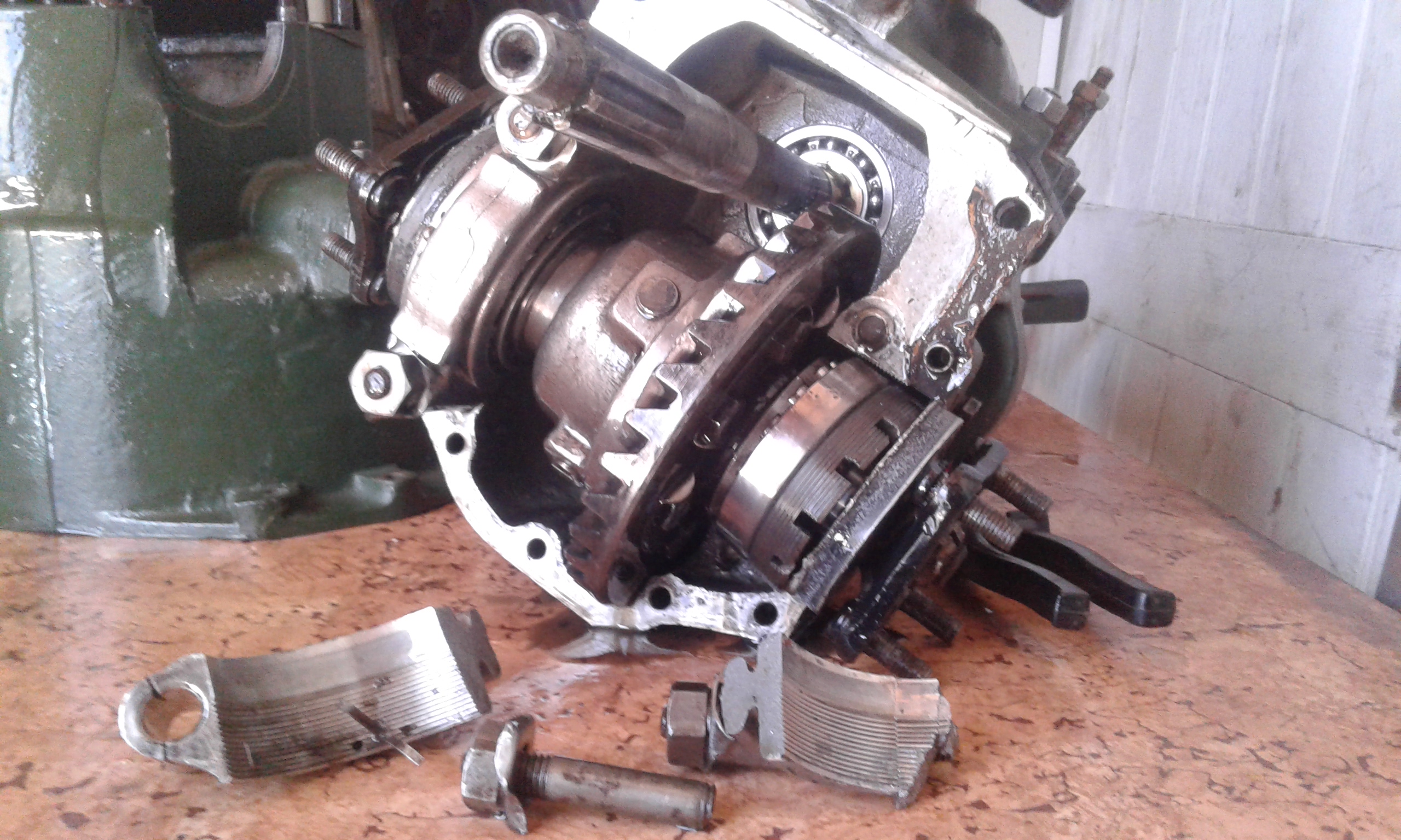

Il n'est bien sur pas indispensable, la plupart des Traction roulent très bien sans cet accessoire, il permet de faire passer plus de couple et entre autres d'éviter ce qu'on voit ci-dessous, la photo est assez explicite.
casse palier.jpg [ 1.49 Mio | Vu 477 fois ]
Pour info, la pièce vendue actuellement par certains marchands Hollandais n'est qu'une pale copie, c'est découpé au laser dans de la tôle épaisse.
La pièce originelle a été produite à 100 ex. selon les plans de Jack Weaver, à l'initiative du CTAC. Elles sont usinées dans de l'acier haute résistance, actuellement toutes vendues.

Cela me semble pourtant assez compréhensible.... l'effet de couple pousse le différentiel qui arrache ses supports (enfin c'est ce que je crois comprendre).
C'est aussi ce qui m'est arrivé, il y a quelques années) quand un galet du gros roulement supérieur est tombé dans les dentures du couple conique .... :cry:
