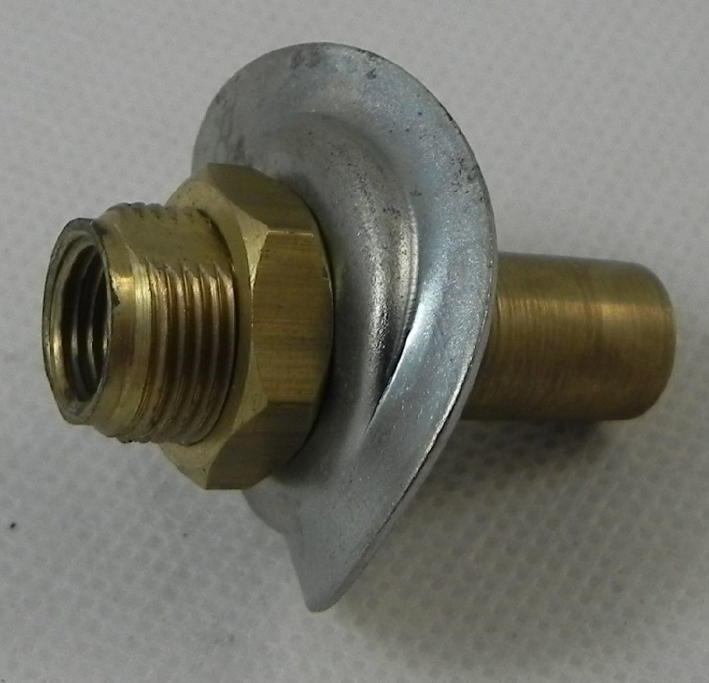

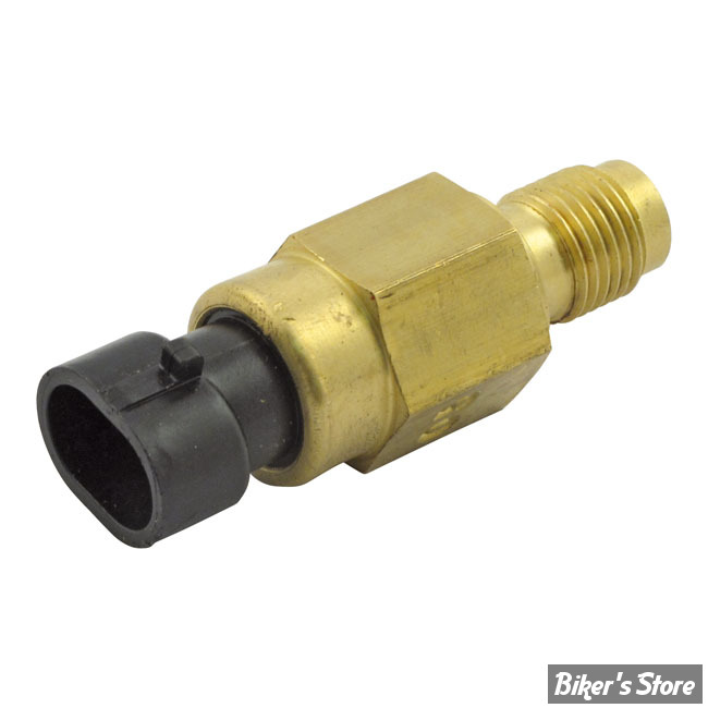

je ne savais pas qu'il y avait plusieur types de sondes pour TA , je connais celle-ci..
sonde temp..jpg [ 95.97 Kio | Vu 549 fois ]

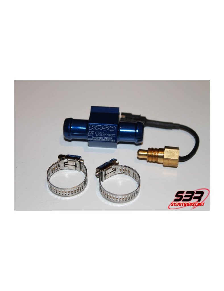

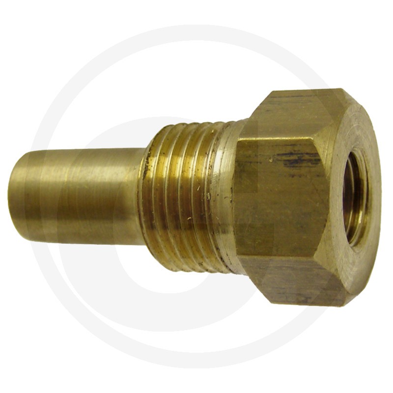

[/attachment]
sonde.jpg [ 50.38 Kio | Vu 499 fois ]
[/attachment][/attachment]
citroen-circuit-refroidissement-sonde-temperature-deau-cx-1985cm3-moteur-P42008.jpg [ 51.56 Kio | Vu 13908 fois ]
quelques exemples

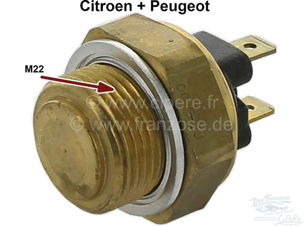

942056k.jpg [ 47.48 Kio | Vu 13936 fois ]
tract.jpg [ 57.1 Kio | Vu 13971 fois ]

C'est une photo de la sonde de Libon dont je parlais....

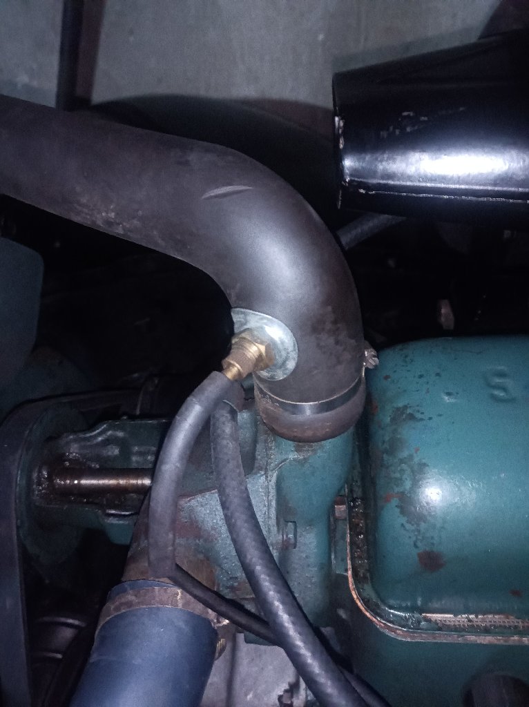

La voilà
1729629988432.jpg [ 1.44 Mio | Vu 523 fois ]

les autres photos nécessitent un perçage et taraudage du bloc...tout de même moins pratique à mettre en place que celle avec piquage sur la durite.

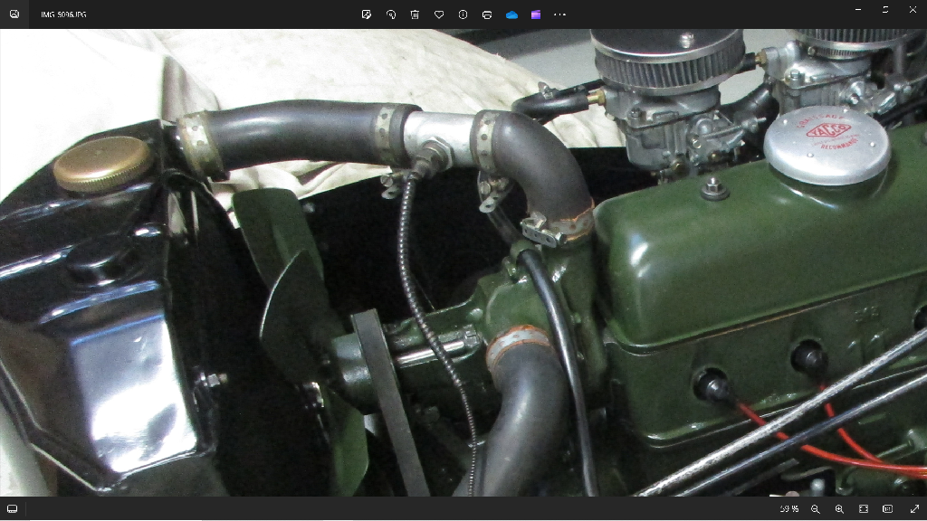

Ce montage est une alternative au perçage de la Durit, un manchon en cuivre du bon diamètre, le brasage de la prise, le changement de Durit devient plus simple.
Capture d’écran (890).png [ 2.63 Mio | Vu 515 fois ]

Il est plus simple et plus facile de percer un trou et de visser la sonde que de bricoler un tube de le greffer sur la durite sans parler de l´esthetique et du risque de fuites augmenté....bon chacun fait comme ça lui chante.

..tout a fait.. "chacun fait fait fait c'qui lui plait plait plait" .. :)
perso, je n'ai jamais eu de fuite sur le piquage sur durite, mais en effet , moins esthétique qu'une sonde directement sur la pompe..
