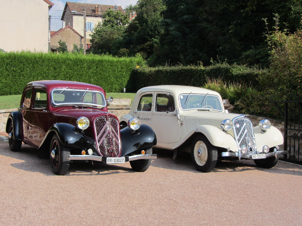

Les gouttières de toit, je vais voir si je trouve une photo de cette voiture.

Voilà, la BL blanche avec les jets d'eau rallongés.
IMG_2787.JPG [ 1.84 Mio | Vu 412 fois ]
En cliquant sur la photo on voit mieux

Merci beaucoup pour ta photo , je vois très bien et je comprends maintenant le principe. Effectivement ces gouttières doivent dévier et rejeter l'eau qui glissait sur la carrosserie et s'infiltrait par la découpe de la portière :)
Cela implique une autre question: comment as tu fait pour former ces prolongations de gouttière ?
Prise sur une épave ? former par un artisan tôlier ??
