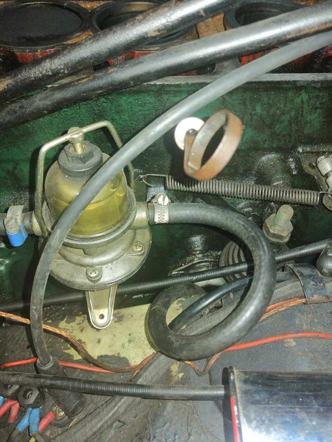

bonjour à tous,
je n'ai pas de tôle écran de protection au niveau de la pompe a essence.
Je me démande si je dois en mettre une ou remonter la pompe sans l'écran. :? :?
Cette piece a t elle une utilité ? merci d'éclairer ma lanterne
POMPE A ESSENCE.jpg [ 225.55 Kio | Vu 444 fois ]

Bonsoir, moi je mettrai la tôle protège de la chaleur moteur et éventuellement des risques de vapor-look. Sur ma 11 est est bien présente.

Personnellement je pense plus à une protection thermique contre le vapor lock qu'à une protection contre d'éventuel choc... votre avis ?

...oui, l'écran sert contre le vapor-lock...il est préférable de le monter, avec bien sûr l'amiante ou autre matériaux anti-chaleur..

Merci à ceux qui ont bien voulu éclairer ma lanterne en m'expliquant le phénomène de vapor-lock. :wink:
Je me posais bêtement la question sur le fait que j ai vu cet écran sur certaines 11 et d'autres non ? :(
Je me doute bien que les ingénieurs ont réfléchis à l'utilité de cette pièce mais comme elle n'était pas présente sur la mienne :? et que certains propriétaires apportent des modifications pour fiabiliser leur véhicule ,je préférais demander humblement votre avis .

A ma connaissance, il y a 3 écrans de protection thermiques sur les Tractions:
- écran de pompe à essence, pour éviter que la chaleur du moteur ne fasse s'évaporer l'essence qui transite par cette pompe, avant qu'elle n'arrive au carburateur,
- écran sous le carburateur, pour lui permettre de gérer l'essence comme il devrait, sans évaporation trop hâtive,
- écran sur collecteur d'échappement, pour éviter que la dynamo ne chauffe trop et que le vernis isolant des fils de bobinage ne fonde.
Au cours de la longue vie des Tractions, certains éléments dont ces écrans thermiques, ont pu être démontés lors d'interventions sur le moteur et si (dans les conditions "normales") le moteur fonctionne quand même sans ces éléments, les démonteurs peu scrupuleux, fainéants ou ignorants n'ont pas estimé qu'il était nécessaire de les remonter...
Mais à la conception des véhicules, ces écrans ont été jugés utiles, voire indispensables, pour que ces véhicules puissent circuler dans la majorité des conditions thermiques et météorologiques qu'ils seraient susceptibles de traverser.
