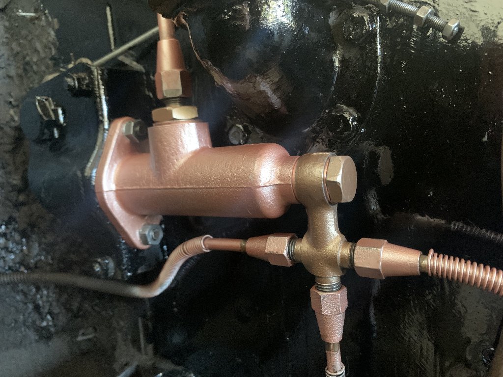

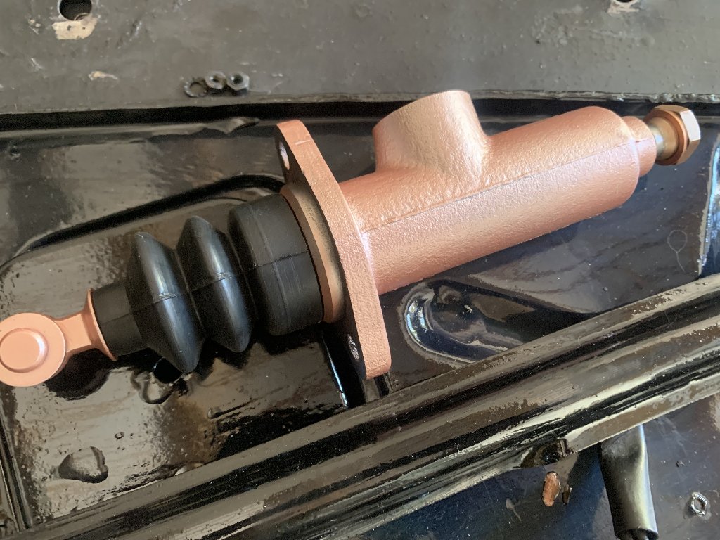

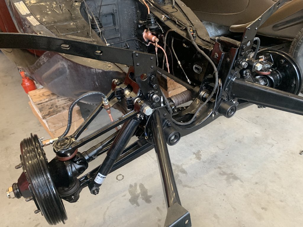

Bonjour Papi Pierre du Poitou,
Personnellement, j’ai profité de la restauration complète de la mécanique de ma 11 Légère de 1951, moteur, boîte, train avant et freins, pour refaire le maître-cylindre avec un kit piston, ressort et coupelle de chez Bendix !
Je te souhaite bon courage pour cette opération…
IMG_8453.jpeg [ 2.1 Mio | Vu 671 fois ]
IMG_8454.jpeg [ 2.92 Mio | Vu 408 fois ]
IMG_9307.jpeg [ 2.32 Mio | Vu 445 fois ]
Jean-Louis Poussard
