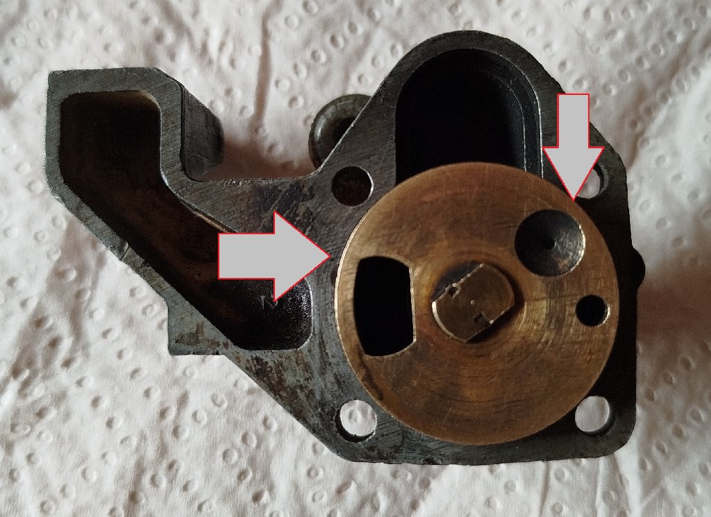

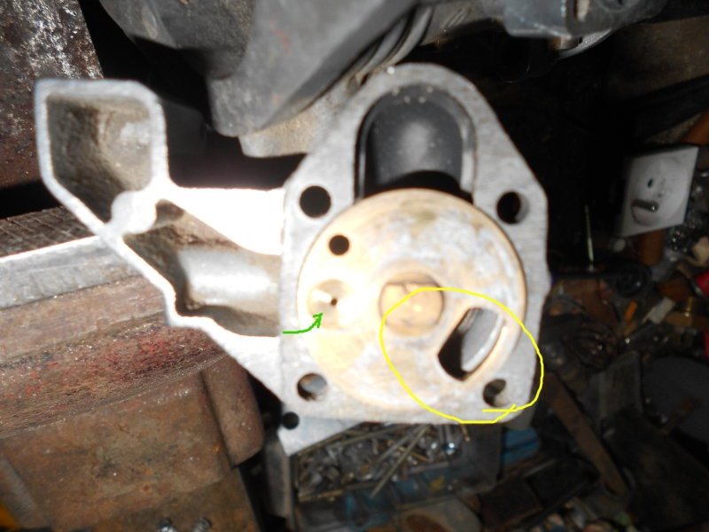

Bonjour a tous, j ai un petit soucis avec le starter de ma belle !!!
J ai ete obligé de demonter mon starter et de deposer le disque en laiton a l intrerieur!!!
Maleureusement je n ai pas repere la position du disque au demontage
Qui pourrait me donner la bonne position pour ce disque ??? merci a tous pour votre aide Pascal
piece starter.jpg [ 1.33 Mio | Vu 292 fois ]
piece starter2.jpg [ 71.73 Kio | Vu 4814 fois ]
 Sujet du message: Re: Probleme starter sur 11 BL de 1957
MessagePosté: Lun 15 Juil, 2024- 15:47
Messages: 1025
Voir ici: https://rouler-en-traction-avant.blog4e ... arburateur

Bonjour, merci pour ces informations, voila je peux remonter l ensemble
Merci encore a DanyB et Onzamalle......
