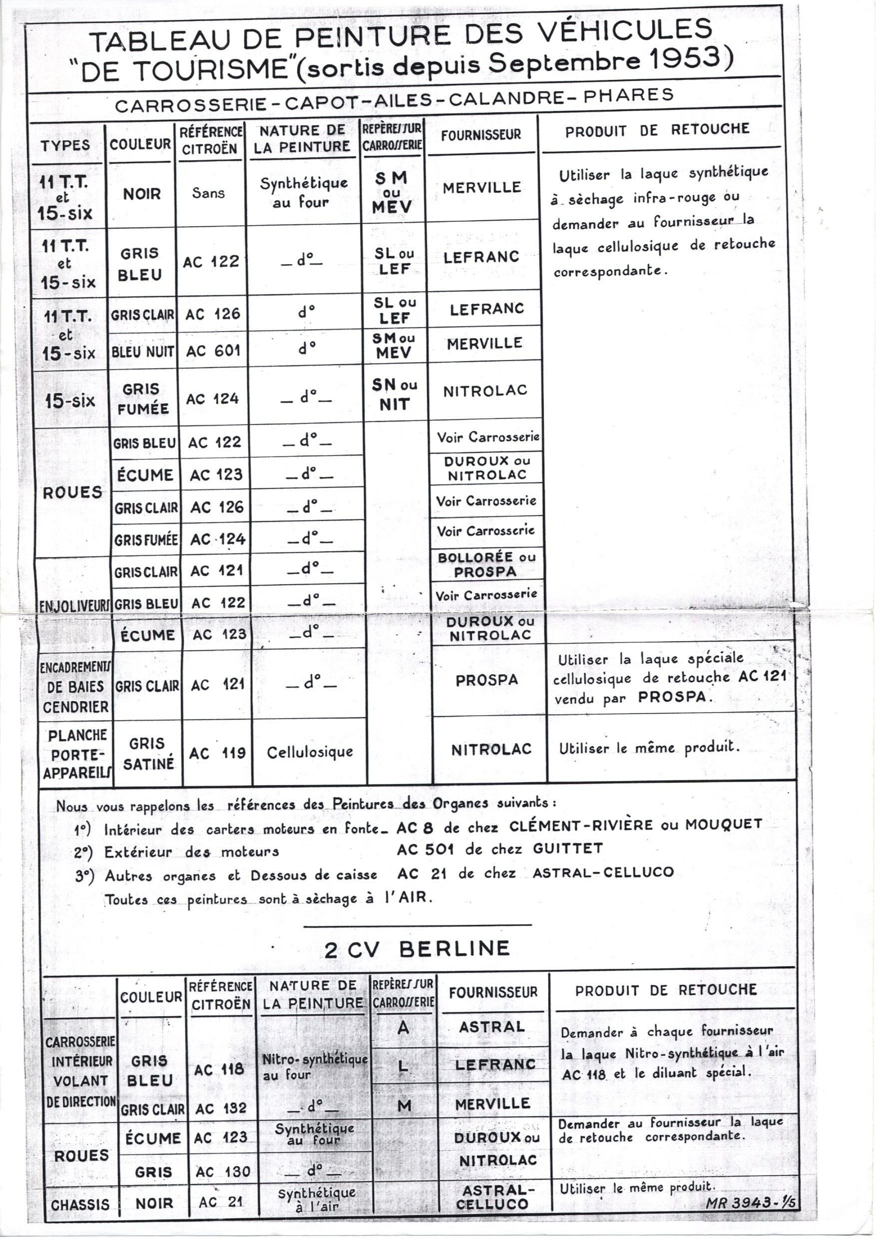

Je cherche la référence de la couleur bleu nuit des modèle 1954. Jai fait une recherche par mot clés sur le forum mais rien trouvé. J en appelle donc à votre connaissance. Bon 14 juillet à tous.

AC 601

Dans ce tableau de l'usine, tu auras toutes les références des peintures sur cette période post 53.
