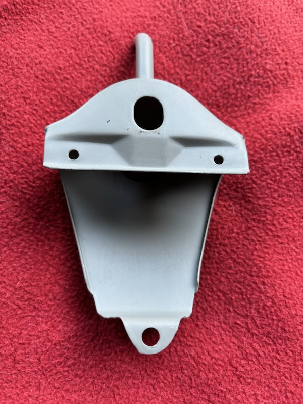

Y a t il une technique pour remettre se cache à la jonction des tours de fenêtres.
Je ne me rappelle plus si les 2 trous servent ?
Merci

 Sujet du message: Re: Cache jonction tour des fenêtres 11bl 52
MessagePosté: Ven 21 Juin, 2024- 21:56
Oui elles servent a la fixation sur le bord de la carrosserie en ouvrant le pare brise bien évidemment.
Et n´oublie pas les deux cales caoutchouc derrière

Quel est l'ordre de montage
D'abord cette pièce en la fixant de l'intérieur sur le rebord de la carrosserie ,la ou il y a le joint en U et ensuite on y glisse de chaque côté les contours des fenêtres ?

MessagePosté: Sam 22 Juin, 2024- 09:50
. D´abord les contours vissés sur la carrosserie ,mecanisme d´ouverture en place sans la molette 804102,ensuite les cales 804112 puis en dernier la piece en question 803652

Par contre comment on fait pour visser la pièce en question quand le contours des fenêtres sont en place ?
Ce qui m'énerve c'est que je les ai démontés mais j'ai pensé qu'il n'y aurait pas de difficulté au remontage :evil:

MessagePosté: Sam 22 Juin, 2024- 20:17
Effectivement,comme tu dis, aucune difficulté; il suffit de la poser par dessus les encadrements vissés par 3 vis chacun. Tu l´accroches au rebord du cadre tu visses la vis du bas puis les deux derrière le pare brise ....voila....epicetou :mrgreen:

Merci encore pour ta réponse, mais les deux derrière le pare brise ,elles passent à travers le joint t en U

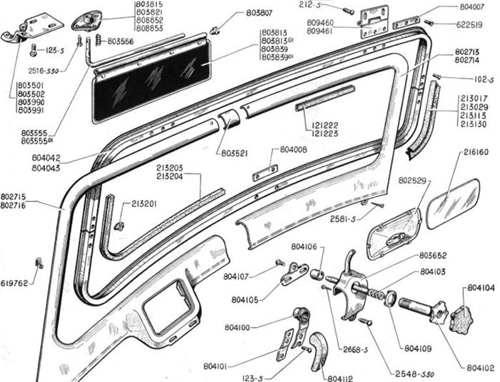

MessagePosté: Dim 23 Juin, 2024- 10:28
TA - VOORRUIT 321.jpg [ 75.36 Kio | Vu 5417 fois ]
Oui

Messages: 80
Merci the Quo
C'est exactement la fiche que je cherchais.
