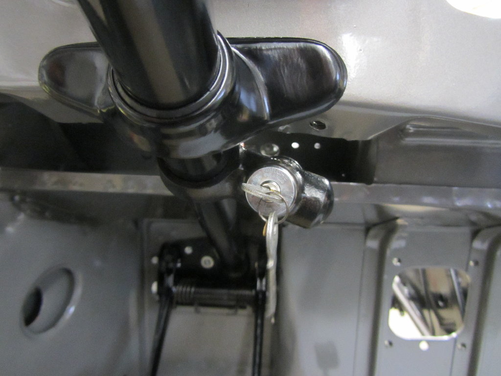

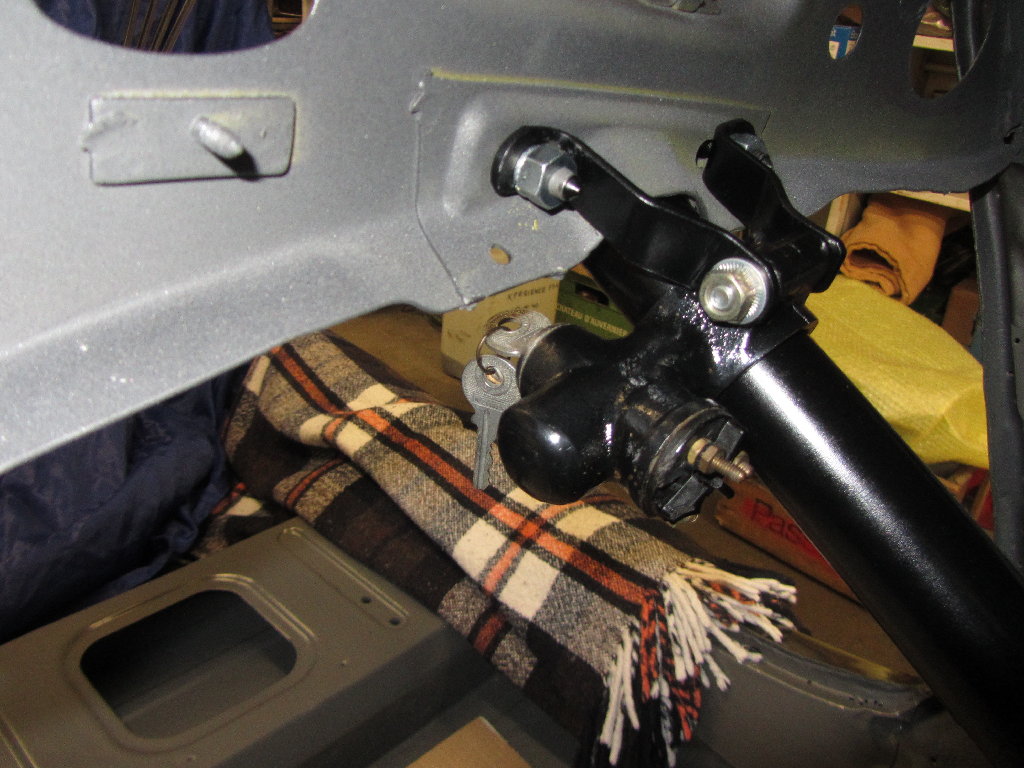

Le Neiman a existé en accessoire, on en trouve de temps à autre en vente sur le Net
Le montage du Neiman nécessite la dépose de la crémaillère et l'adaptation de la colonne et du tube de direction.
Ci-dessous un tout neuf acheté chez Melun Retro Passion.
IMG_2127.JPG [ 2.12 Mio | Vu 411 fois ]
IMG_2131.JPG [ 2.6 Mio | Vu 408 fois ]

Merci pour les photos. Je ne connaissais que le bloque levier de vitesses .
