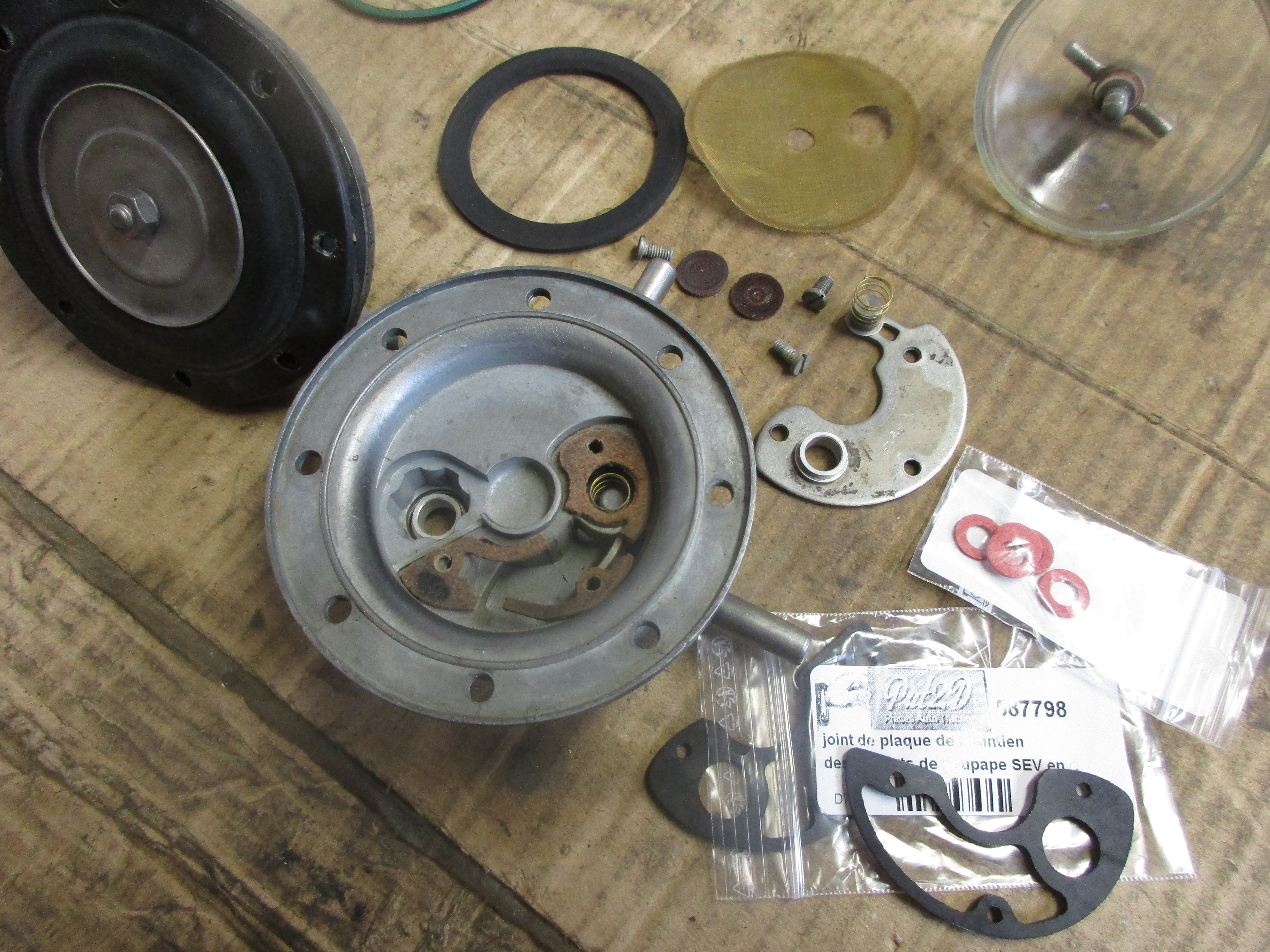

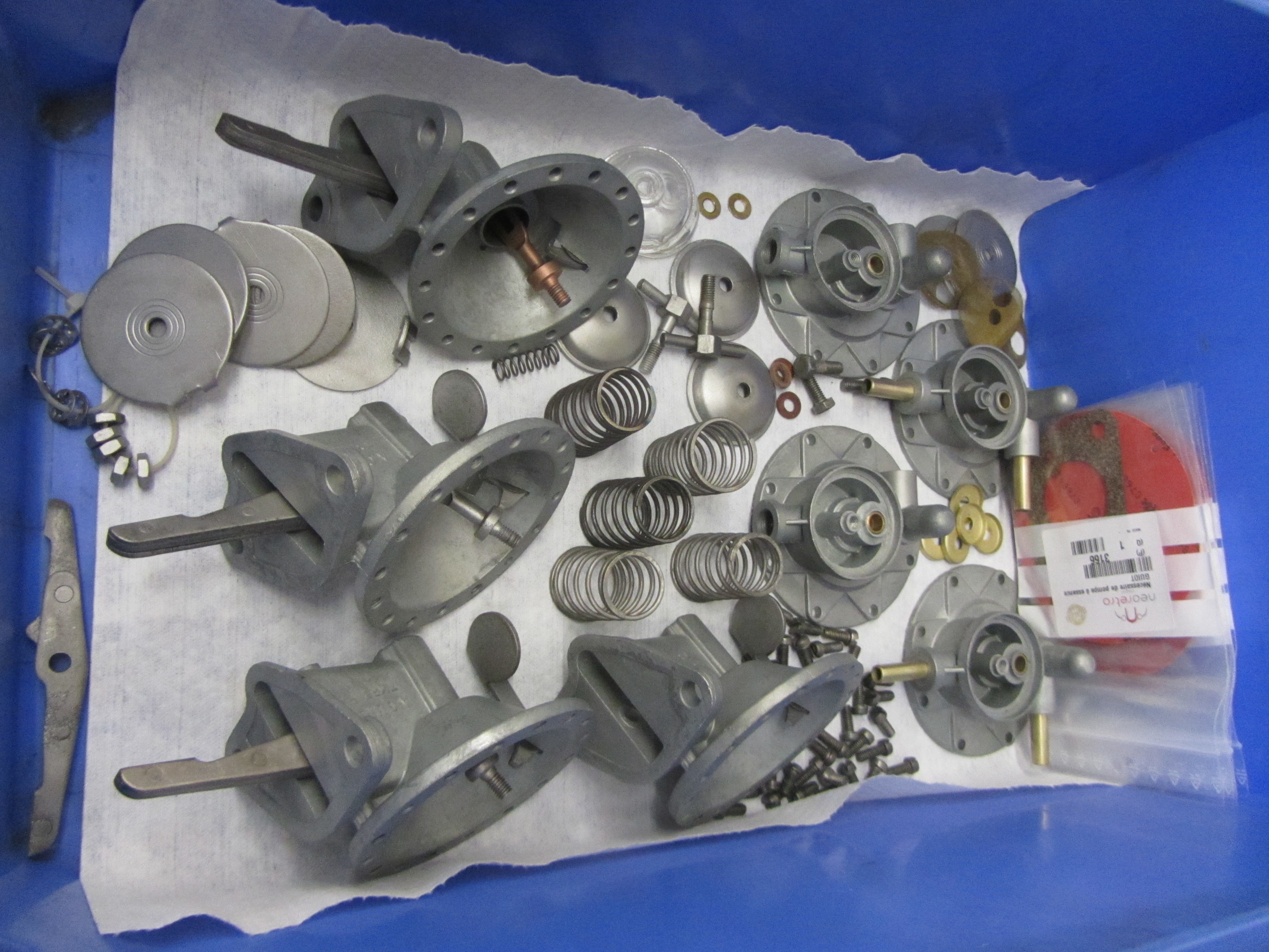

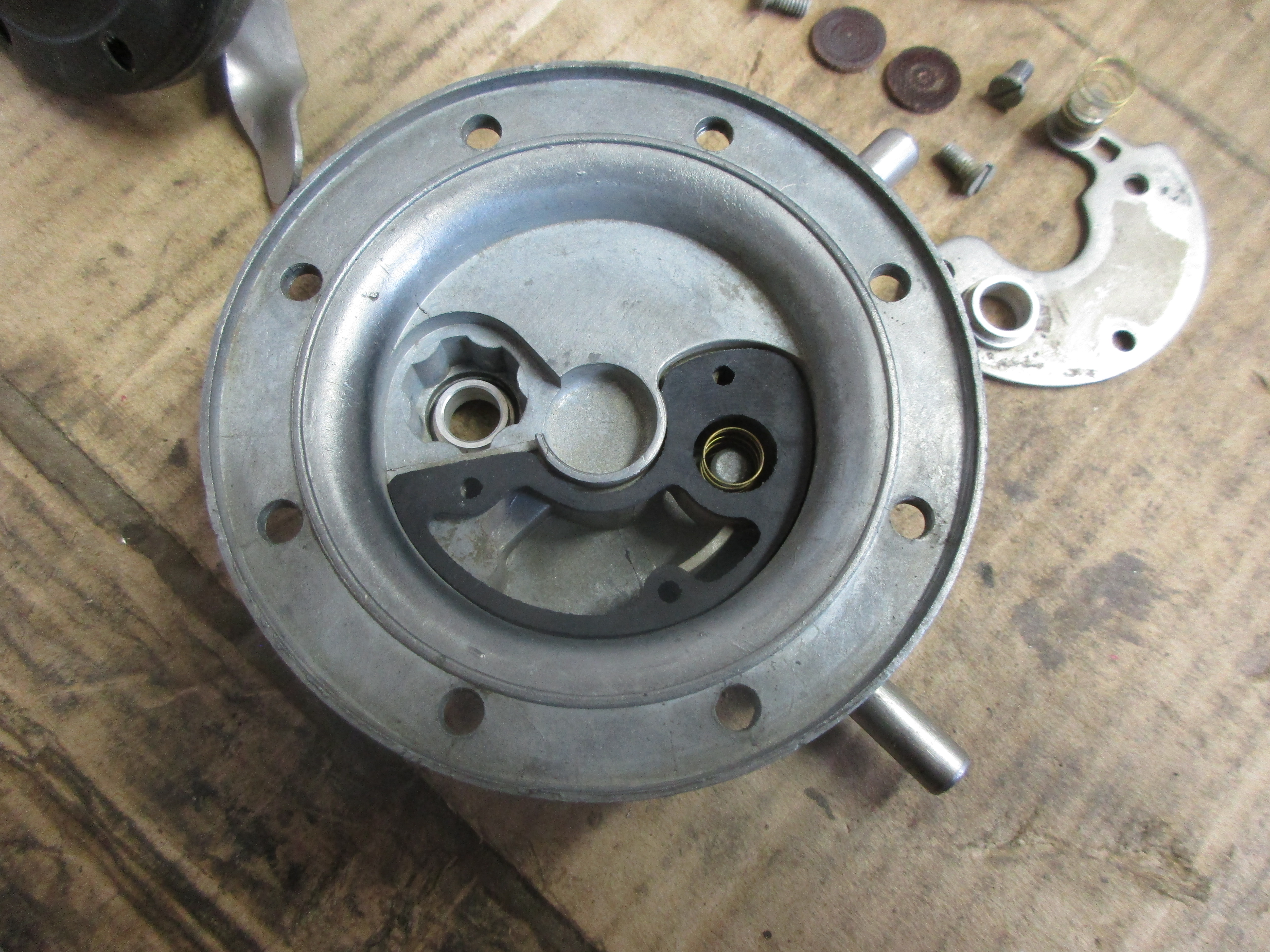

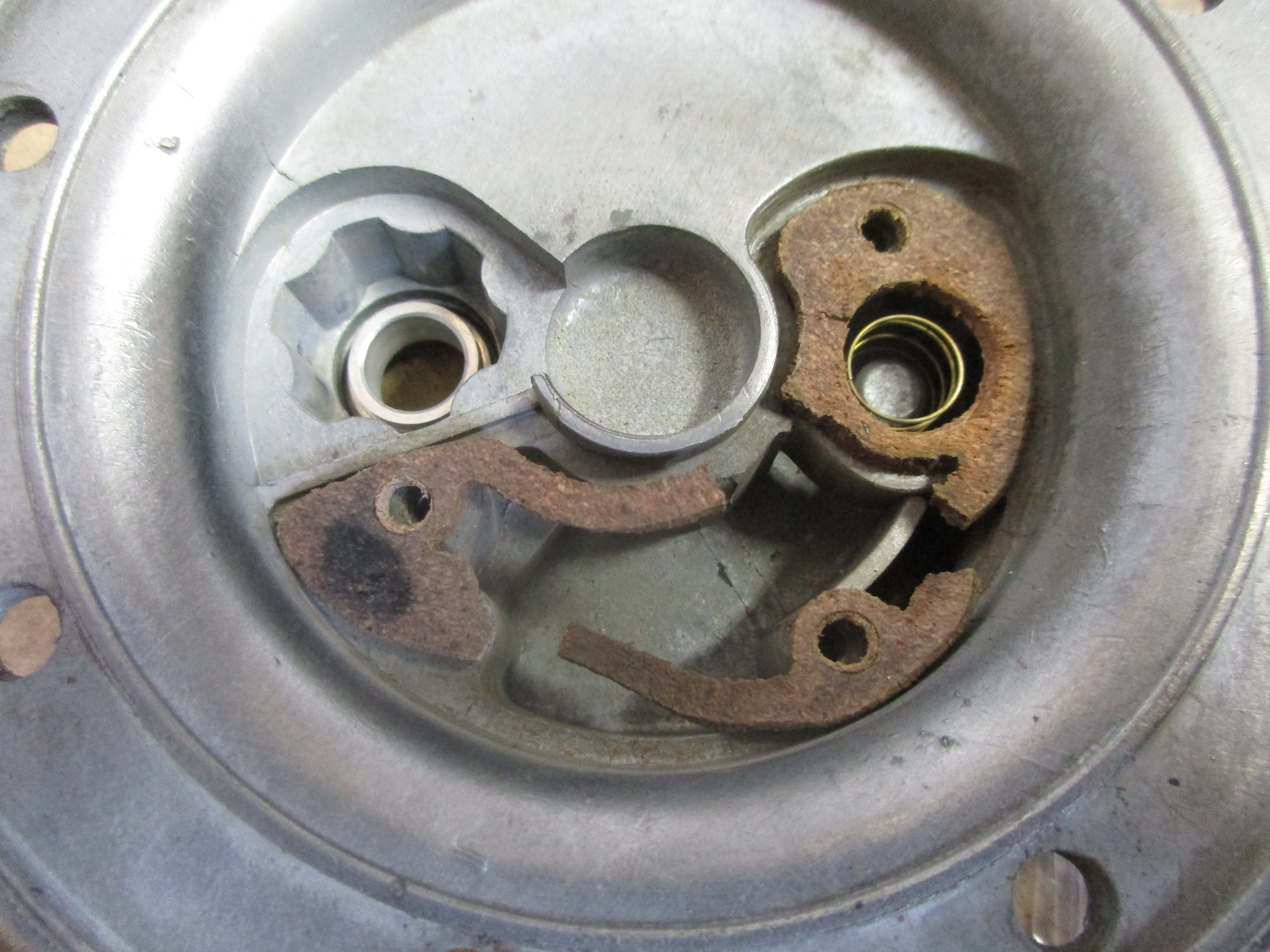

Tu ne nous dis pas de quel modèle de pompe-à-essence il s'agit, origine SEV - Guiot ou refab actuelle ?
Depuis quand la voiture n'avait pas roulé ?
Il faut aussi examiner l'intérieur de la pompe, comme sur cette SEV, le joint entre la tôle de séparation des clapets et le corps est malade et donc inefficace.
Comme dit plus haut une pièce à pu lâcher.
IMG_5772.JPG [ 5.22 Mio | Vu 987 fois ]
IMG_5773.JPG [ 4.99 Mio | Vu 935 fois ]
IMG_5774.JPG [ 5.19 Mio | Vu 962 fois ]

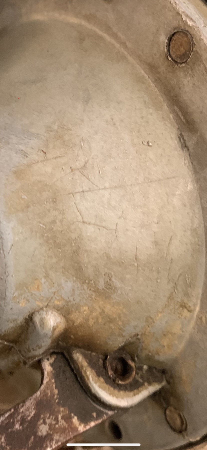

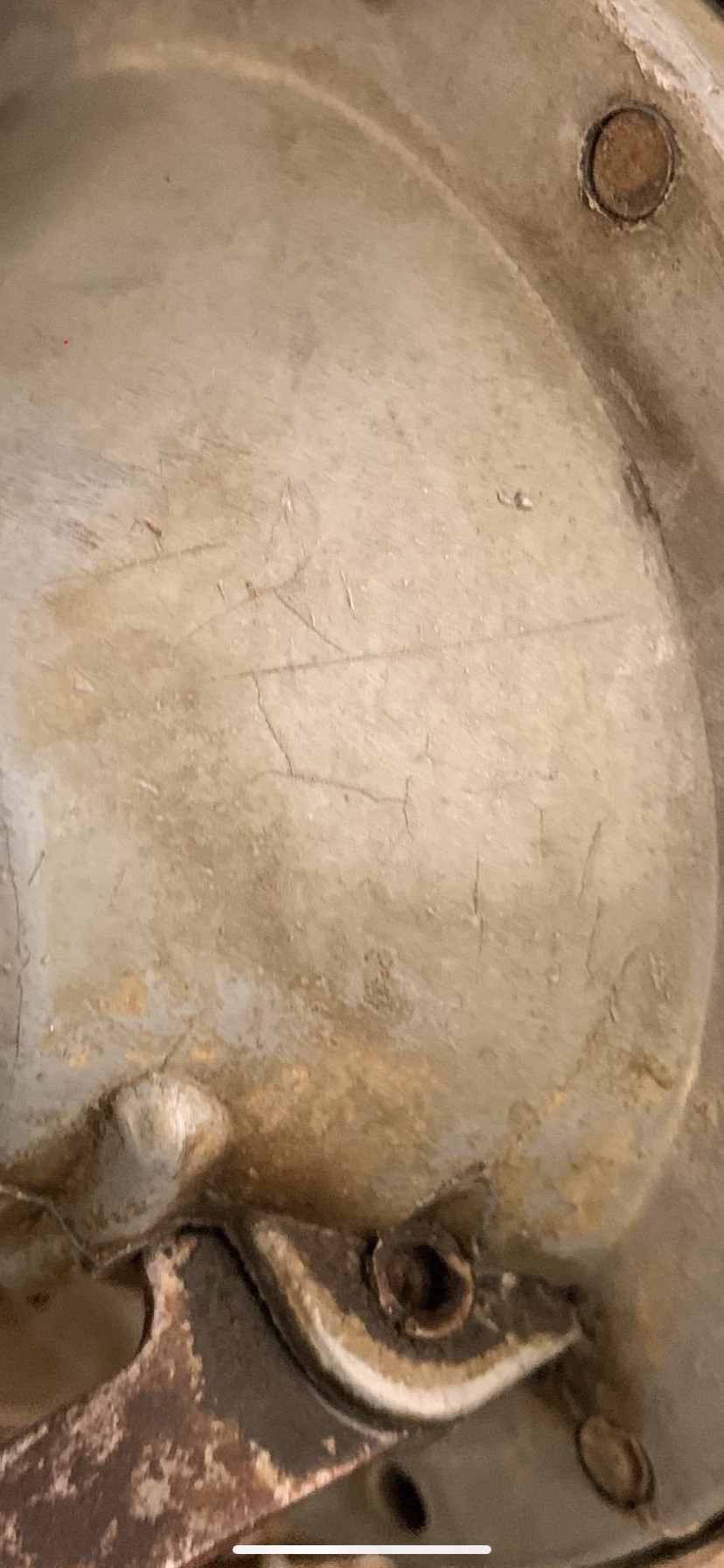

Ma pompe est une guyot Type H d'origine.
La traction sortait d'hivernage.
Ce week-end, il a été possible de réamorcer la pompe avec le levier externe.
La voiture a redémarré normalement.
Il semble qu'il y ait une fissure .
Cf photo.
Est-ce suffisant pour mettre en cause la pompe (bien qu'elle semble refonctionner) ?
Merci
Cordialement
Eric

 Sujet du message: Re: Problème avec une pompe à Essence
MessagePosté: Dim 28 Avr, 2024- 21:16
Messages: 120
Ça parait plus être des traces de moulage que des traces de fêlure.
MessagePosté: Mar 30 Avr, 2024- 17:56
Messages: 1239

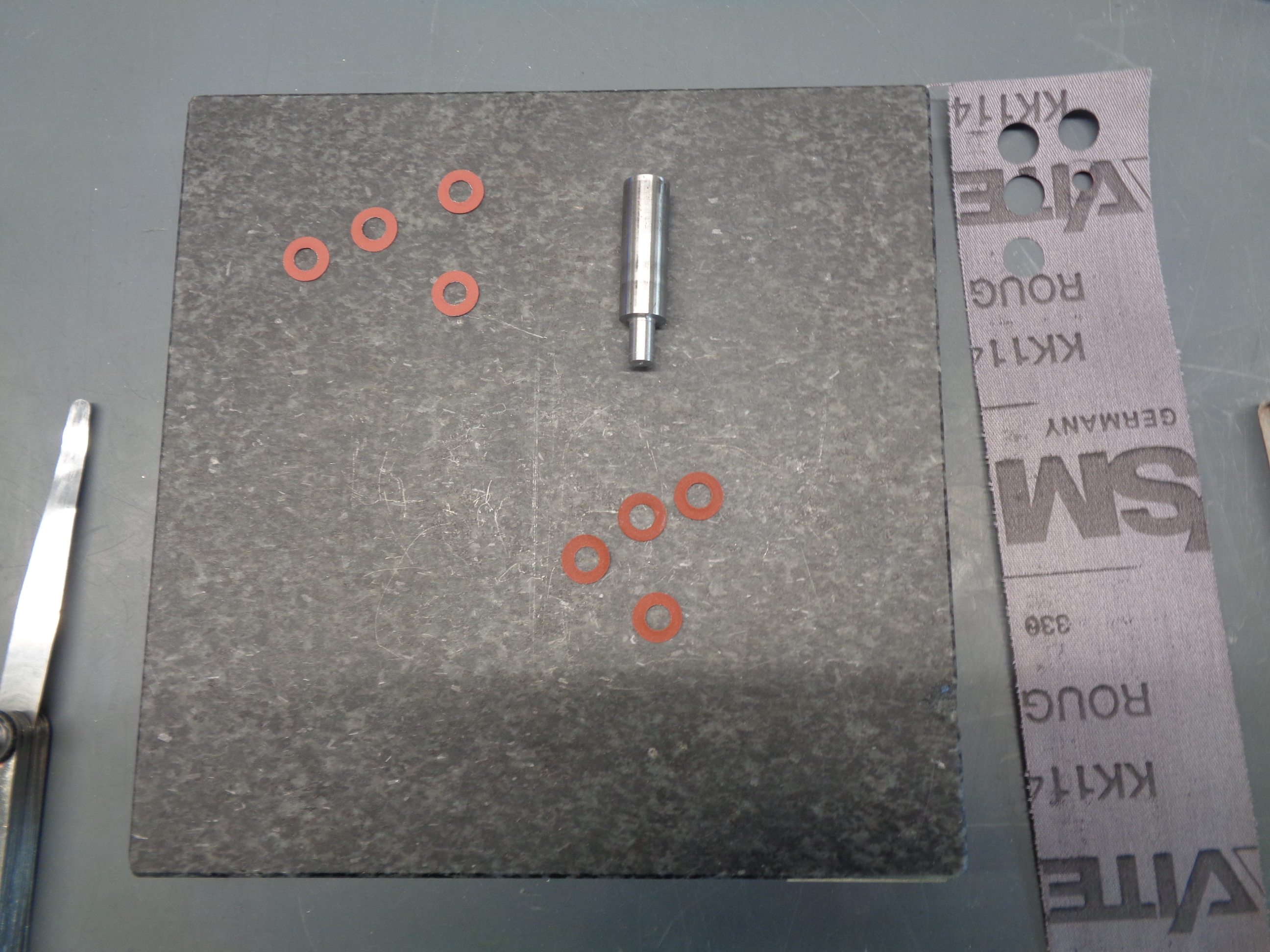

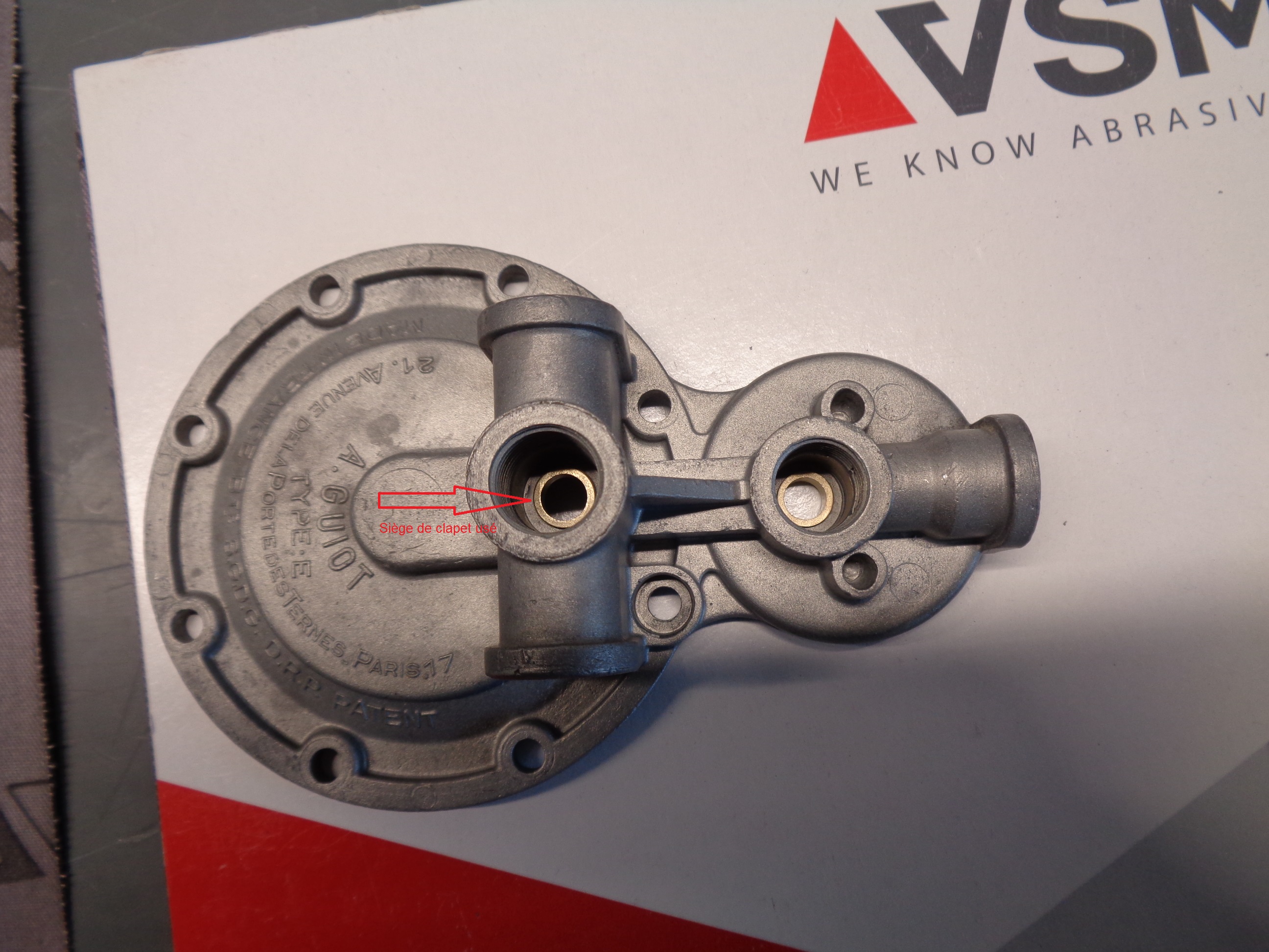

Dans tous les cas le dessous de pompe n'est pas étanche, au pire des cas il y aurait une fuite d'huile.
Sur les Guiot type E et H on a souvent des problèmes d'étanchéité dû à l'usure des sièges de clapets.
La pompe se désamorce très vite ou manque de débit / pression.

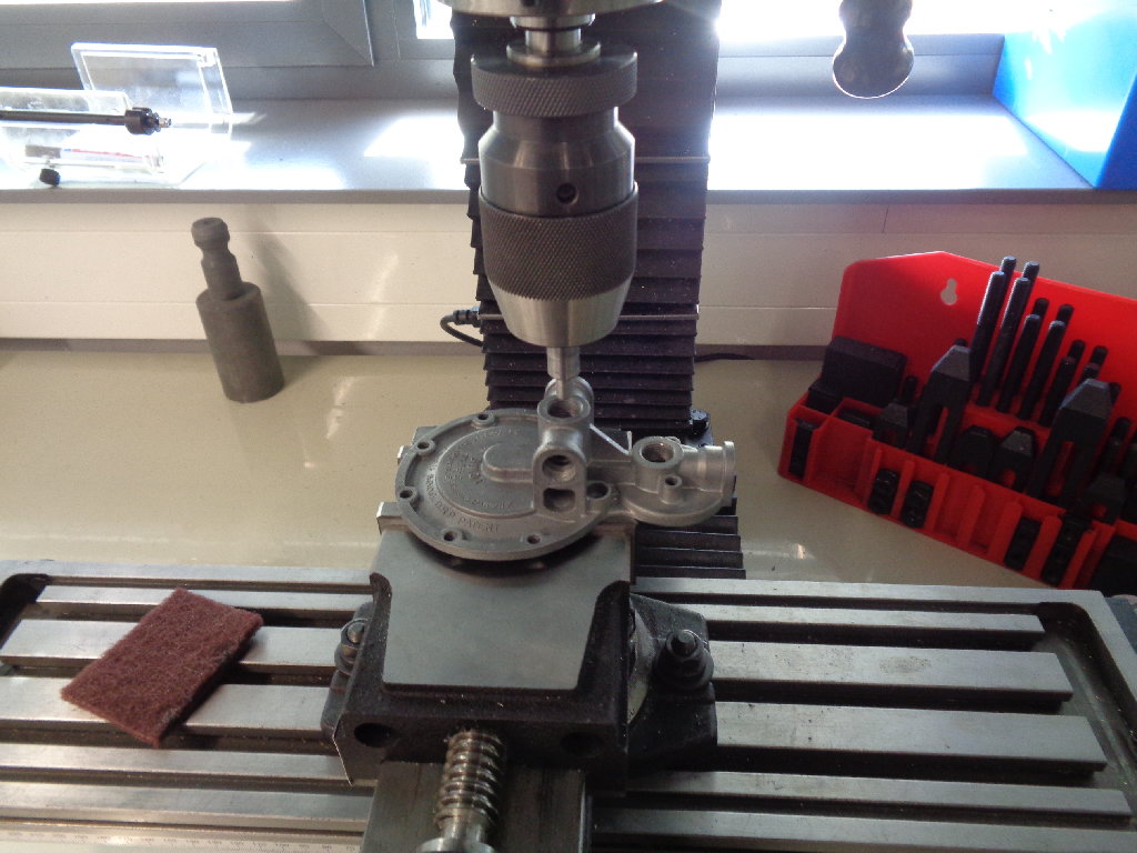

IMG_3751.JPG [ 2.82 Mio | Vu 988 fois ]
Dans les jeux de révision d'époque il y a des sièges et des clapets neufs.
DSC01868.JPG [ 1.04 Mio | Vu 936 fois ]

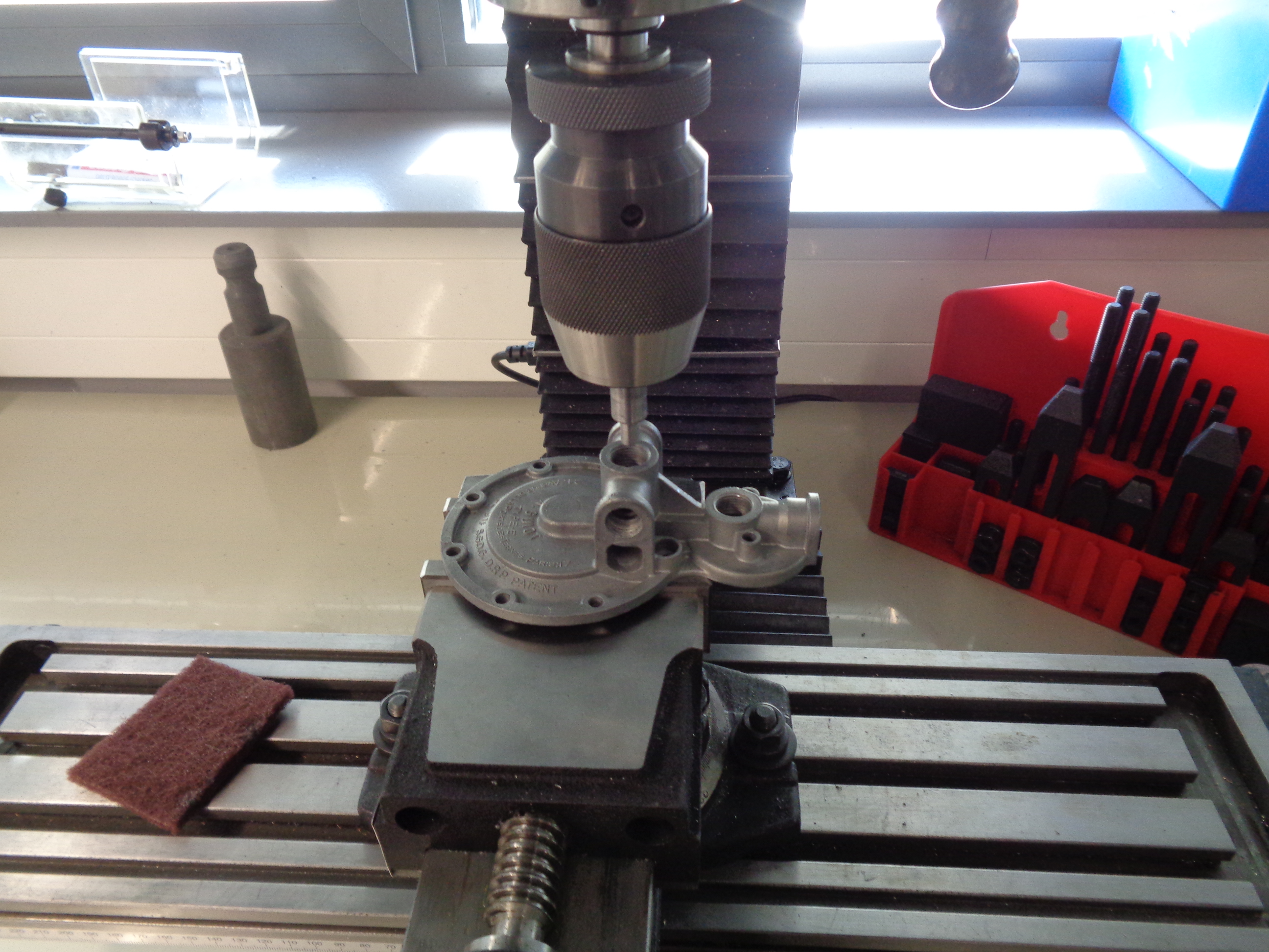

Sinon il faut les planer à la toile rouge PO comme ci-dessous sur une pompe type E
DSC01867.JPG [ 2.92 Mio | Vu 918 fois ]
A la perceuse à colonne à vitesse réduite
DSC01869.JPG [ 2.94 Mio | Vu 963 fois ]
Lorsque les sièges sont vissés, on peut les repasser à la toile PO sur une plaque de verre.
Les clapets également si l'on ne dispose pas de neufs.

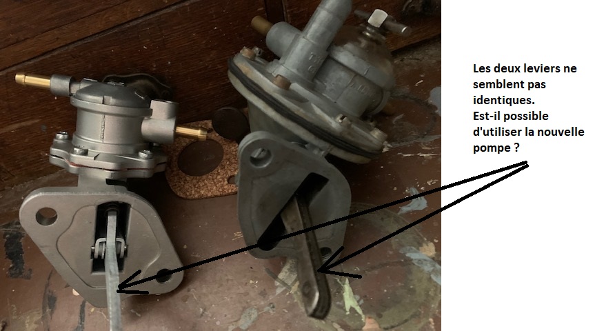

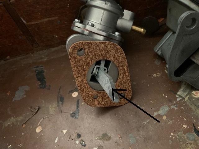

Avant d'essayer de refaire la pompe d'orgine (ce que je ne suis pas certain de réussir), j'ai acheté une pompe neuve préconisée pour une traction.
Nouvelle interrogation : le levier de la nouvelle pompe actionné par la came n'a pas la même forme que la pompe guiot d'origine. Est-il possible de l'utiliser ?
En effet ce levier est tout plat et ne dispose d'un petit méplat.
Qu'en pensez-vous ?
merci
Eric
Commentaire: Le levier de la nouvelle pompe actionné par la came n'a pas la même forme que la pompe guiot d'origine. Est-il possible de l'utiliser ?
photo pompe neuve avec fleche.jpg [ 93.19 Kio | Vu 9412 fois ]
deux pompes.jpg [ 115.38 Kio | Vu 9328 fois ]

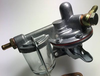

MessagePosté: Jeu 02 Mai, 2024- 10:14
product_9558427b.jpg [ 17.24 Kio | Vu 9337 fois ]
Moi je conseille plutot ça
