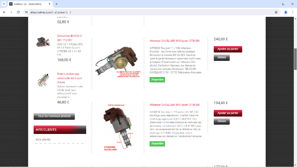

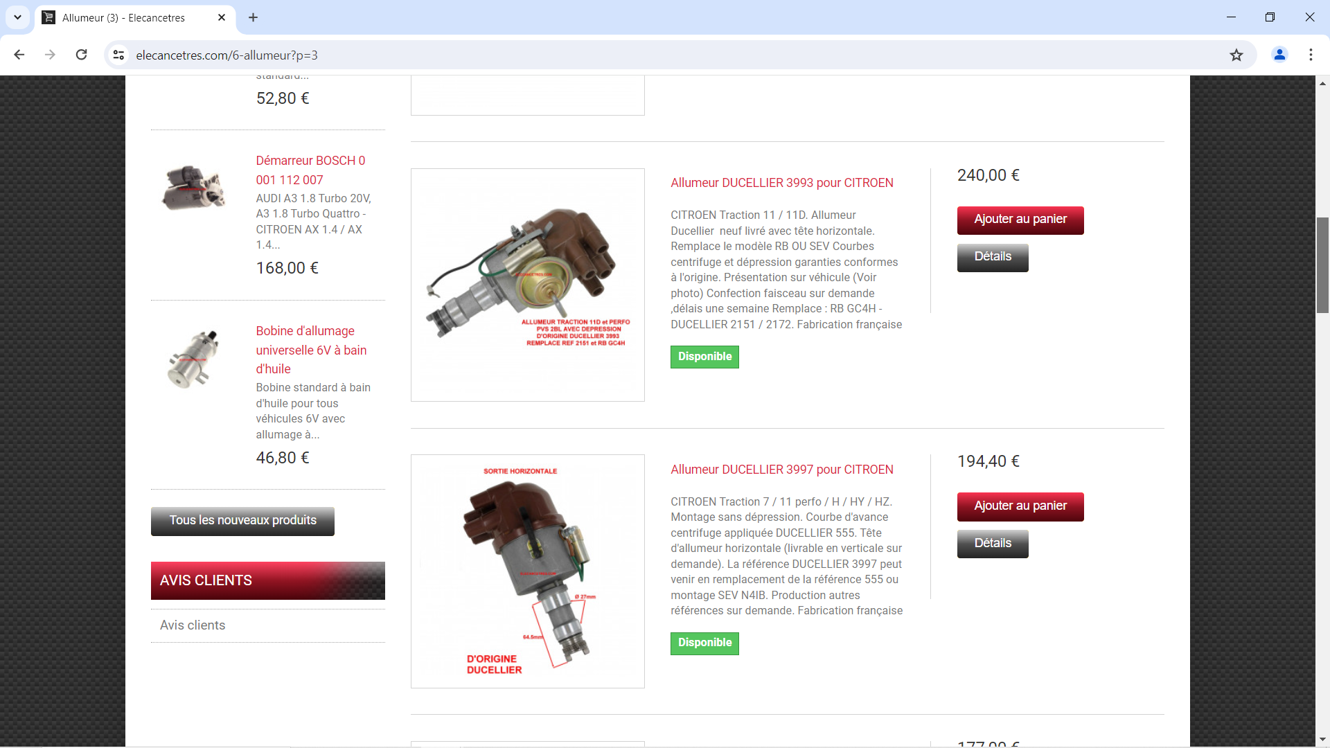

Tu trouves chez Elecancêtres à Avignon des allumeurs Ducellier neufs, des faisceaux, bobines, etc en 6 ou 12V.
Ces allumeurs ont la bonne courbe d'avance pour ta TA, ils sont réglés au banc prêts à poser.
Ce sont les seuls en France en 2024 à fabriquer des allumeurs, capsules à dépression, et autres pour tous types de véhicules anciens.
Pourquoi ne pas faire confiance à ces gens là plutôt que de monter un machin électronique ?
Pour avoir testé la boutique, c'est du sérieux.
Après tu fais ce que tu veux.

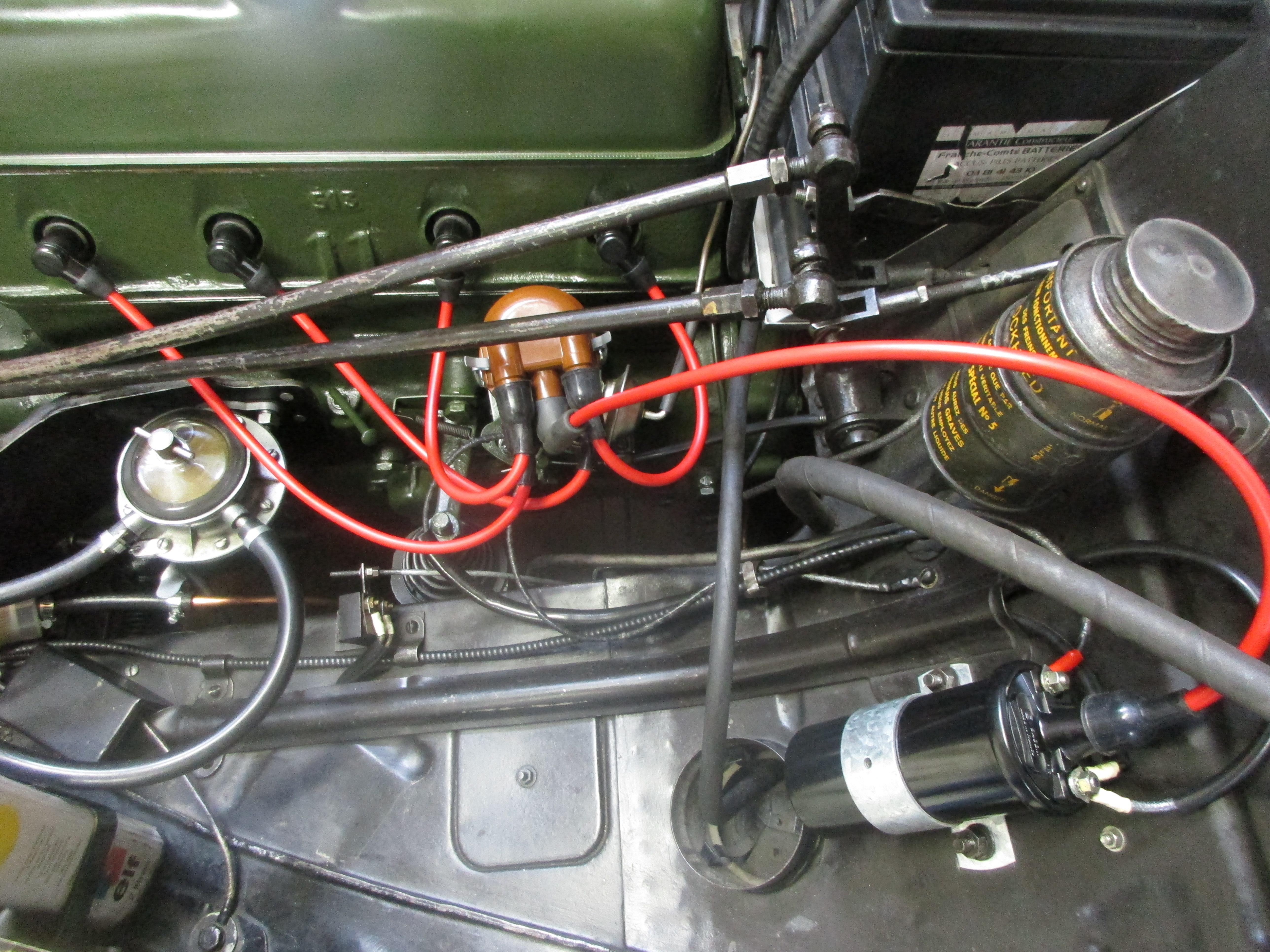

Bonjour .
Yves c'est quoi le câble qui passe dans le trou du chauffage en dessous de la bobine ?

Jean-Michel, c'est un tuyau provisoire pour un mano d'huile en pression directe prise en bout de la canalisation d'huile de l'arrière du bloc, pendant le rodage, qui va prochainement être déposé.
