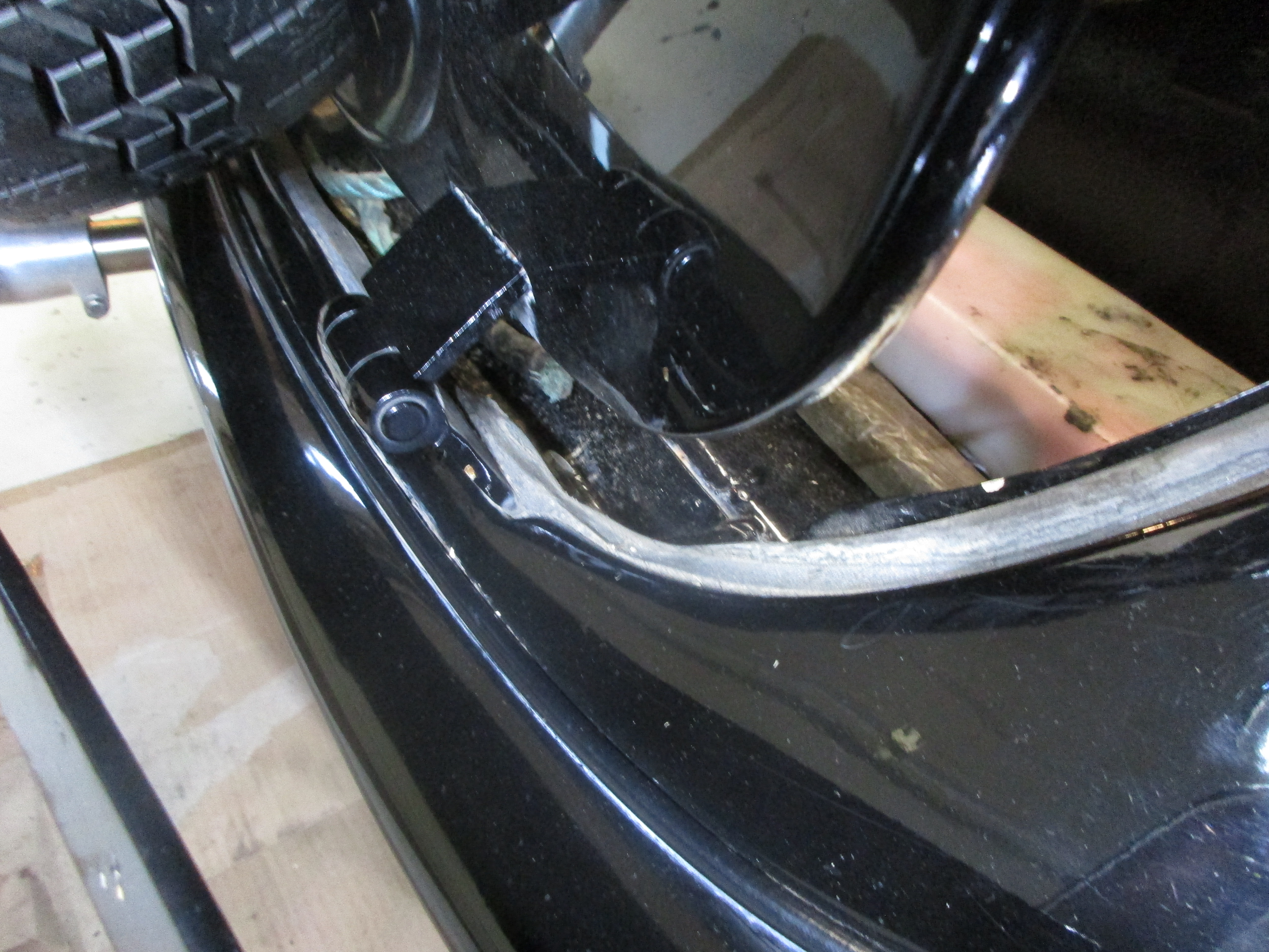

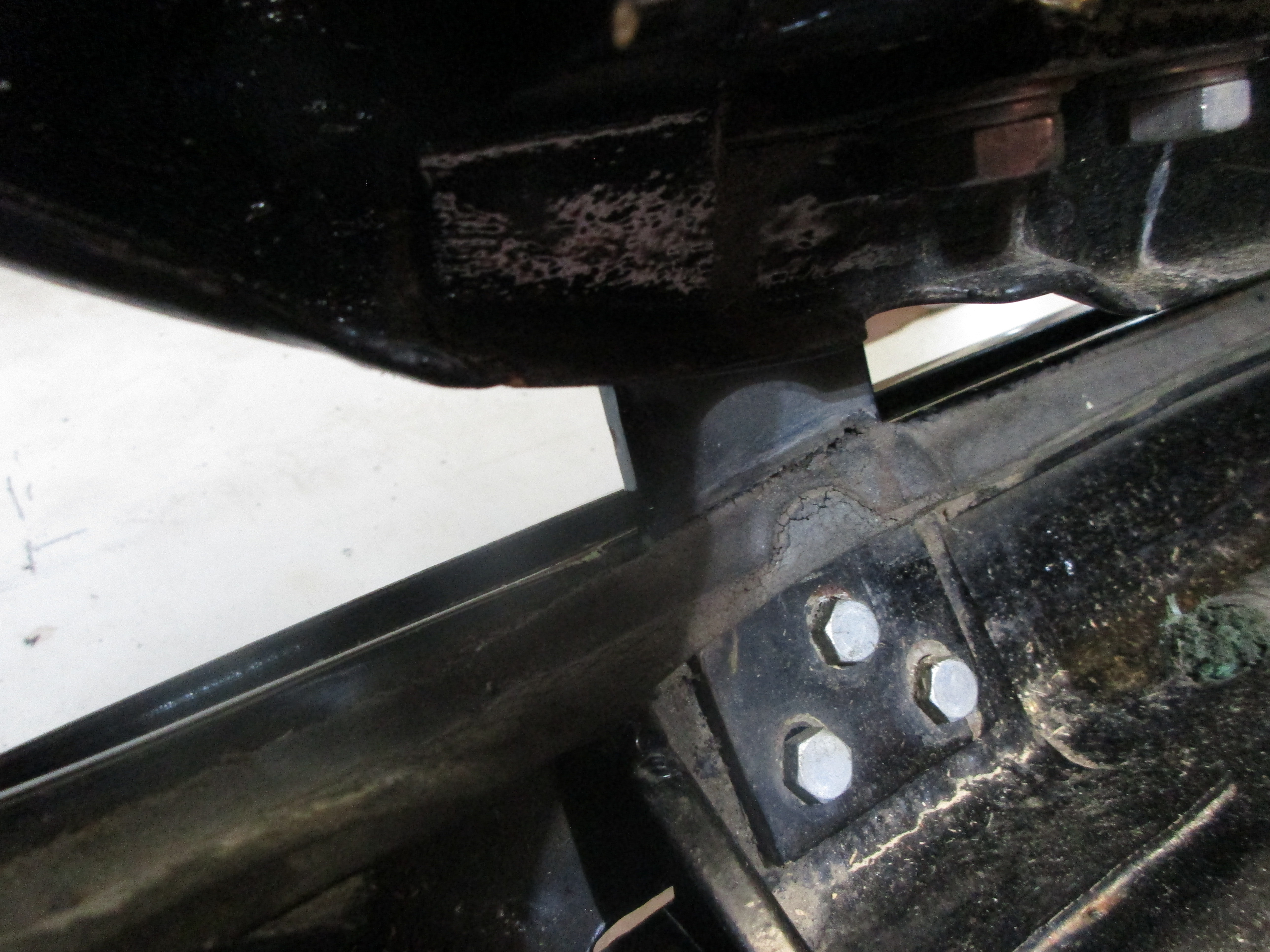

Je vais répondre à ta question, je suis toujours surpris du peu d'intérêt des membres du " grand Club " pour intervenir sur leur propre Forum et apporter les bonnes réponses......
Le joint en mousse de forme spécifique, plat au dessus et arrondi pour épouser la forme de la gorge du pourtour de l'ouverture, fait le tour complet, y compris en bas et passe au dessus des charnières, il est donc d'une seule partie, les deux extrémités sont collées ensemble.
Il est collé sur tout le pourtour, moi j'ai utilisé de la néoprène de mémoire.
Une fois en pression par la fermeture de la porte de malle plate il épouse les différents emboutis comme le montre la deuxième photo et rend l'ensemble étanche.
Un peu d'eau peut ( peut-être ) passer entre les charnières et la caisse, mais très peu.
Ce joint en place depuis plus de quarante ans rempli encore sa fonction, mais il a vieilli, tout comme moi...........
