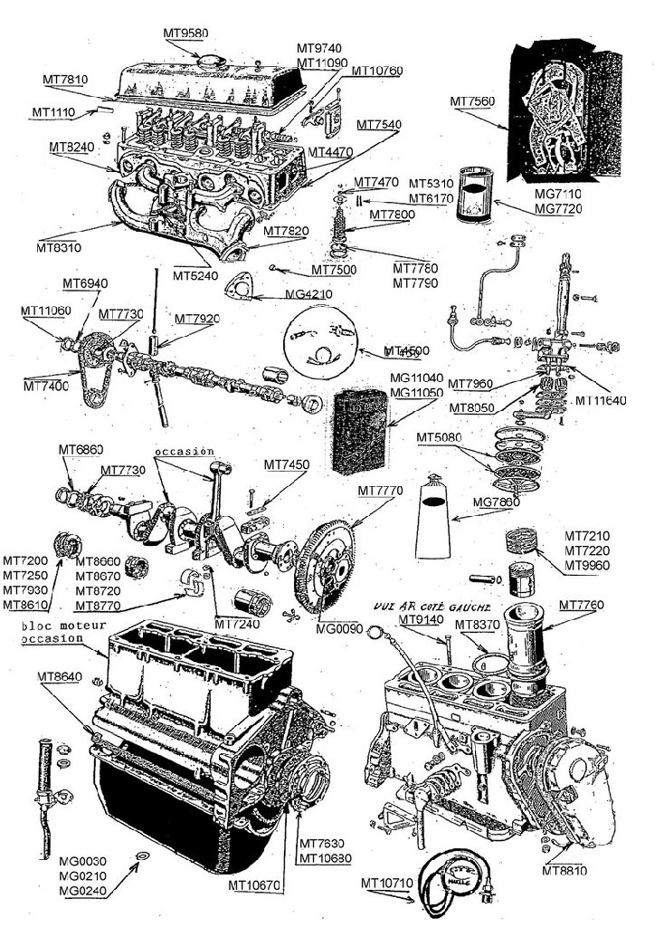

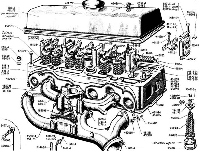

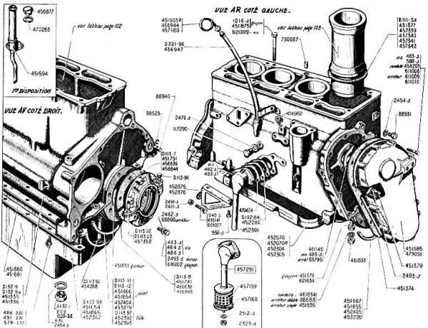

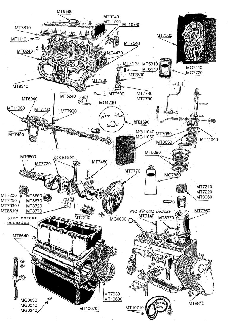

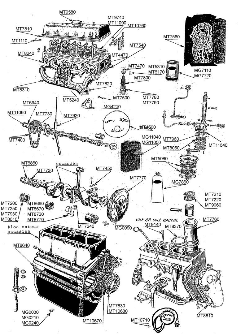

Ou peut on trouver un schéma éclaté du moteur, si ça existe, ou manuel d'atelier ?

MessagePosté: Lun 15 Avr, 2024- 14:19
moteur TA.jpg [ 107.98 Kio | Vu 14203 fois ]
TA.jpg [ 236.38 Kio | Vu 1136 fois ]
TA2.jpg [ 246.59 Kio | Vu 13972 fois ]
