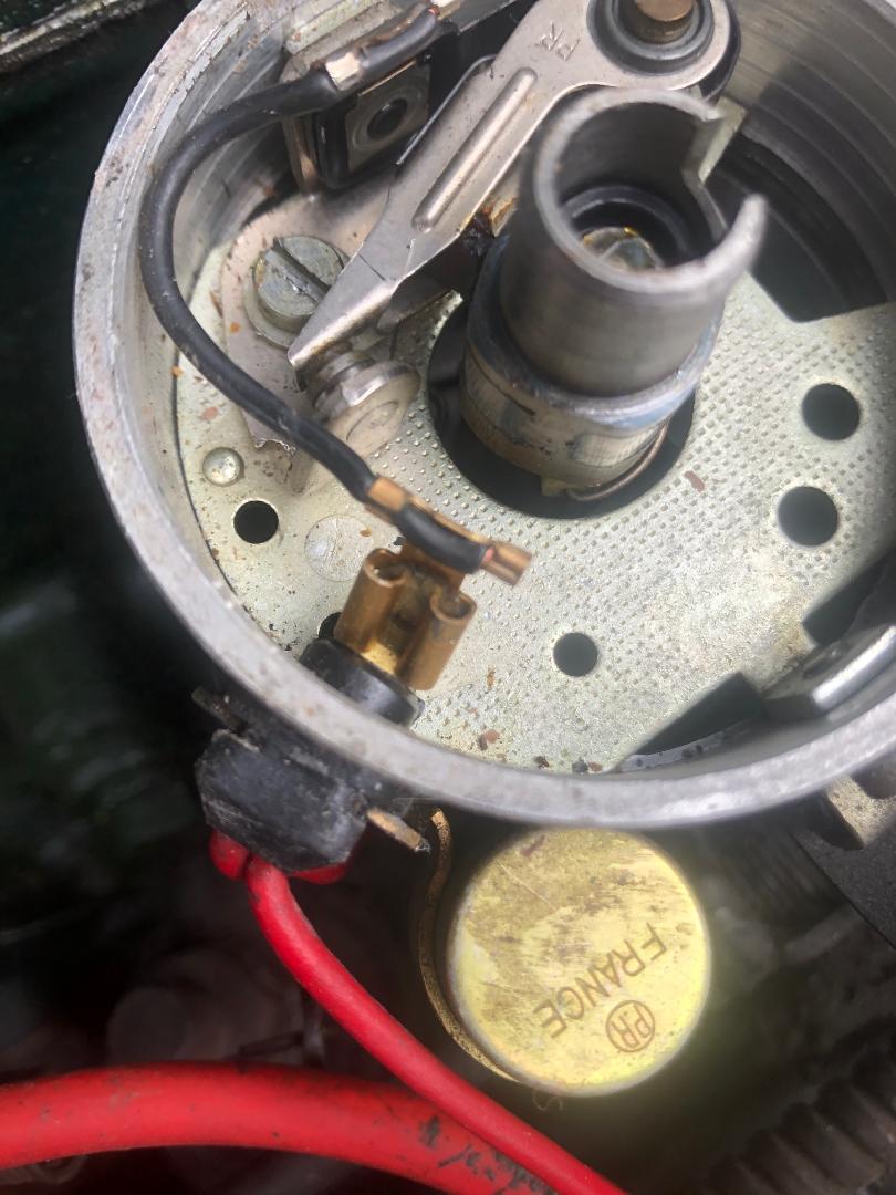

pour l'allumeur je renvoie une photo

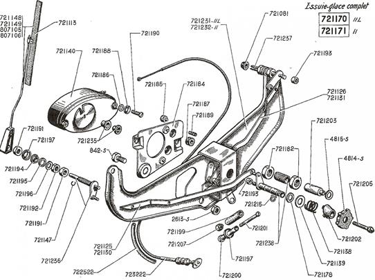

pour l'essuie glace j'ai démonté mais je m'aperçois qu'il me manque 2 petites bagues introuvables 721235 donc le moteur n'entraîne pas les essuie glaces comment faire ?

Regarde ici.....
https://www.cas-shop.com/fr/product-cat ... ur-auvent/

Bonjour THE QUO et merci je ne connaissais pas ce site les ref catalogue avec on en apprend tous les jours
Et pour l'allumeur qu'est ce que tu en penses? bizarre cette connexion !
 Sujet du message: Re: bonjour divers sujets essuie glace allumeuretc
MessagePosté: Dim 14 Avr, 2024- 18:59
lla connexion est un peu tarabiscottée car si tu as un boitier transistorisé le condensateur ne sert a rien. il manque la vis de branchement du rupteur, c'est quelle marque Ducellier?

bONSOIR NON C'EST UN PARIS RHÖNEet si je coupe pas facile de revenir dans le configuration origine

Ok si c´est un paris rhone la connexion est correcte.

Oui mais comment je monte mon boitier èlectronique aide au démarrage qui est bien utile ??

Comment puis je brancher mon aide au démarrage electronique?

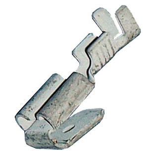

MessagePosté: Mar 16 Avr, 2024- 10:11
blister-10-cosses-double-malefemelle-63-60003k-52784-9198.jpg [ 59.13 Kio | Vu 10823 fois ]
Va falloir passer le fil du boitier pour le connecter a la borne du rupteur avec ça.

ET je conserve le condensateur ?

Non il y a deja ce qu´il faut dans ton boitier c´est le principe même de ce type d´allumage ,supprimer les éléments de l´allumage classique.

Les problèmes des essuie glaces ne sont pas réglés la sté dont tu m'as donné les coordonnées est en rupture de stock sur les pièces que je recherche je vais attendre un peu et je ne me vois pas présenter la voiture sans essuie glaces!!

Pour les EG regarde ici......
https://www.citroen-traction-avant.com/ ... ction/DESC
