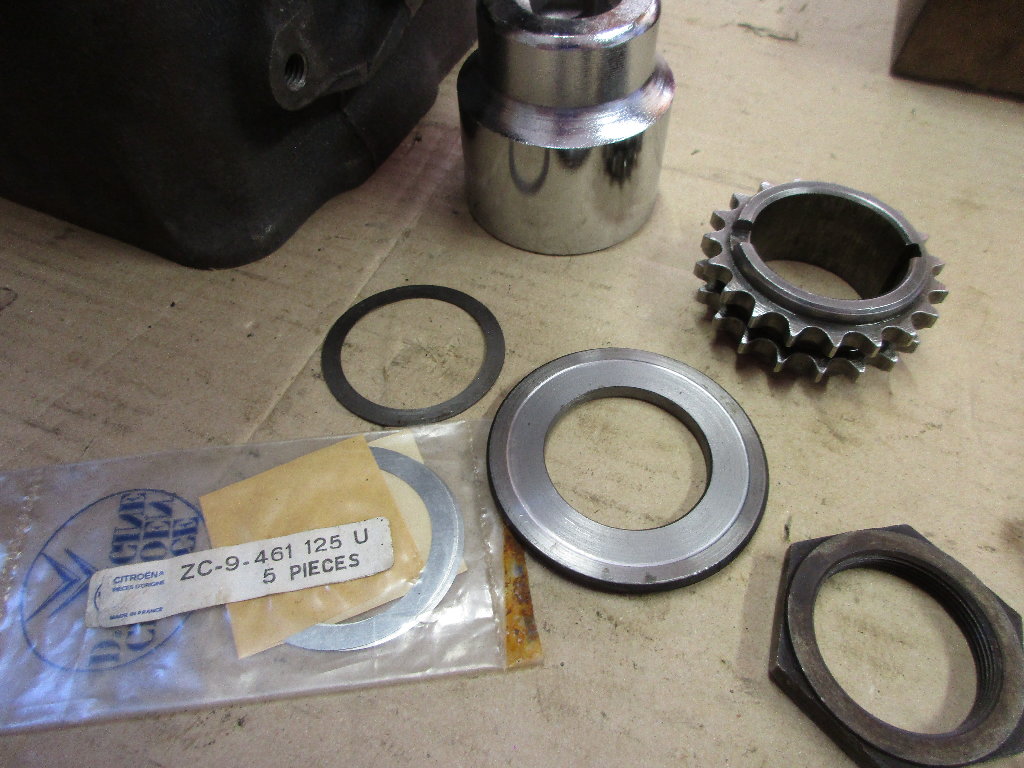

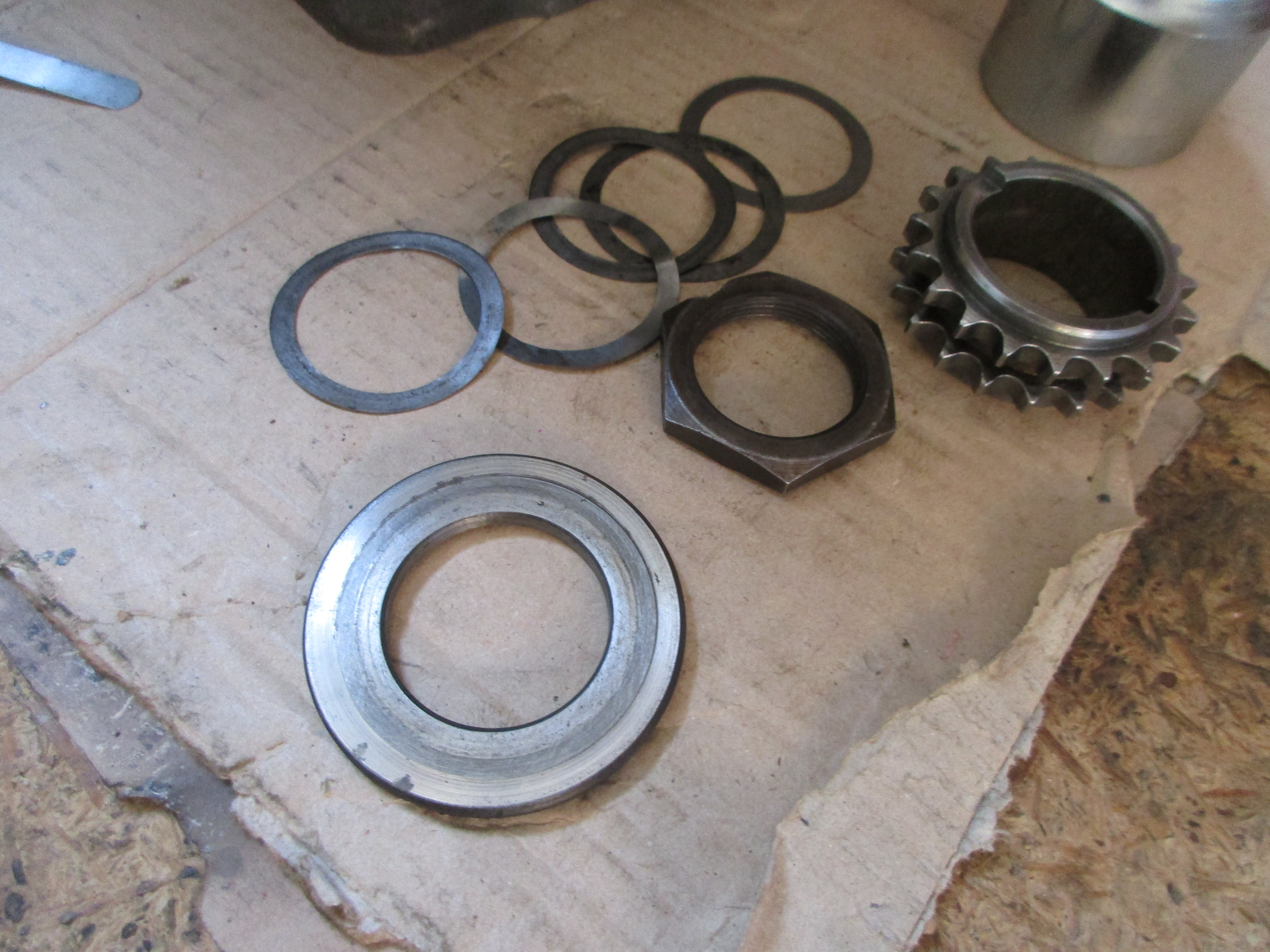

J'ai eu le même problème en réglant le latéral de mon moteur l'année dernière.
J'ai ramené le bloc chez le rectifieur qui a usiné la rondelle d'appui en creux de quelques dixièmes pour obtenir le jeu latéral préconisé.
Il faut vérifier l'alignement des deux demi-paliers en les serrant au couple, il peut exister un léger décalage des deux demi-surfaces d'appui engendrant ce problème, ou les nouveaux paliers ont des joues d'épaisseur différentes de celles des anciens.
La seule solution dans ce cas est l'usinage de la rondelle d'appui.
Fais attention aussi au jeu latéral du pignon d'AaC qui est compris entre 0,1 et 0,25, le DR n'en parle pas et il est aussi important, la rondelle-cale d'appui est souvent usée.
Même punition, il a fallut usiner le pignon pour le " rentrer " dans l'AaC de 1/10 ème dans mon cas, car on ne trouve pas de rondelle-cale d'appui en côte réparation de qualité ni d'épaisseur fiable pour régler ce problème.
Ci-dessous, les deux photos de la rondelle d'appui du vilebrequin, avant et après.

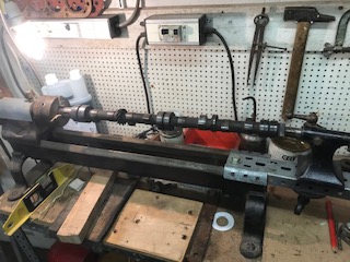

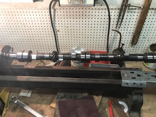

pour l'AC oui ok je vais contrôler ça, merci . Je l'avais fait sur la 15 et effectivement il avait fallut prendre une cale neuve la mienne étant trop usée. Pour l'AC je me suis fait un outil n'ayant pas de Y sur mon petit tour, avec une cornière j'ai allongé un peu mon rail et ainsi j'ai pu installer le porte pointe à l'extremité de mon AC et une fois monté , il tourne rond et j'ai pu nettoyer correctement les surfaces.

une photo de mon bricolage pour l'AC...
