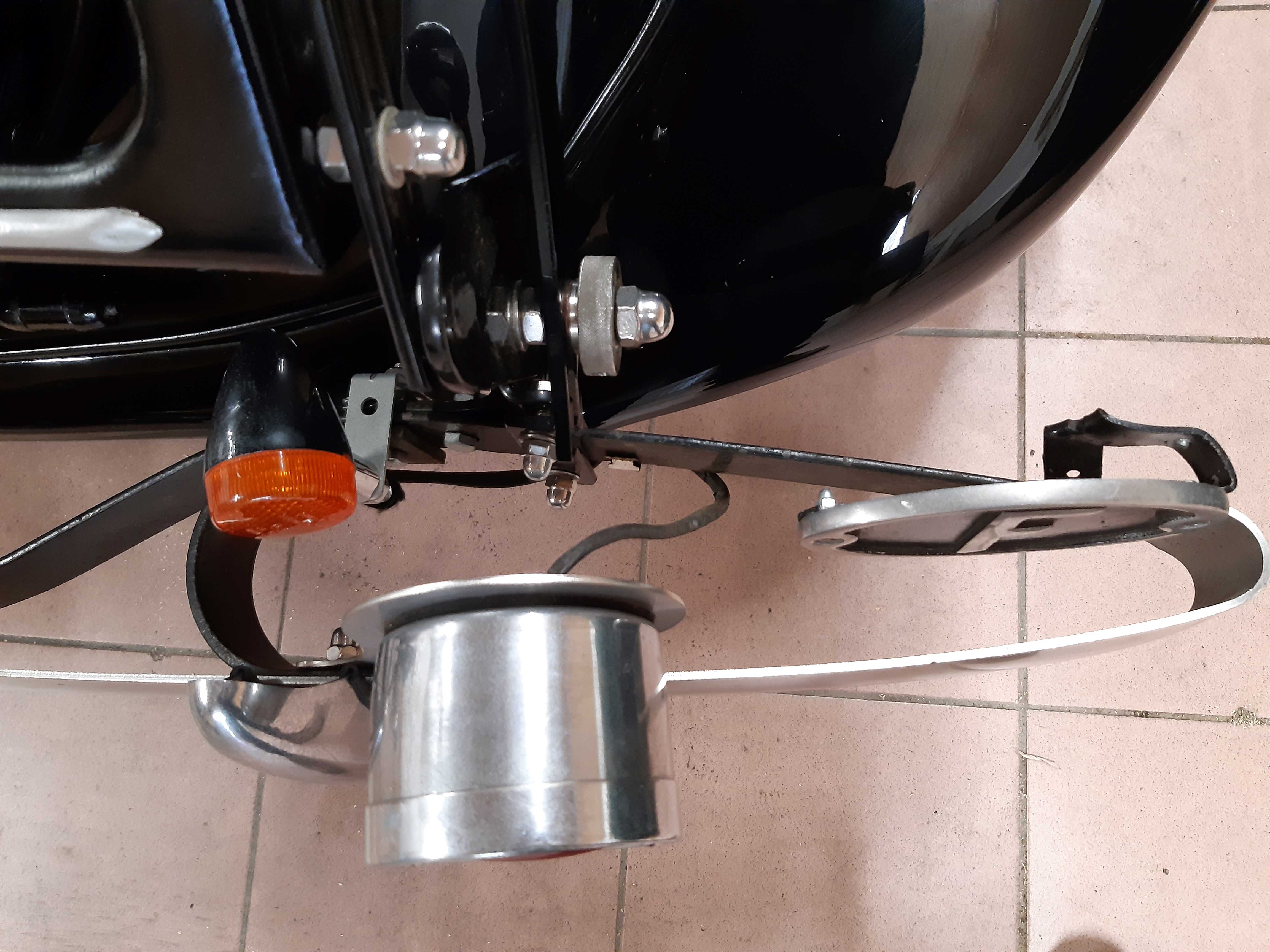

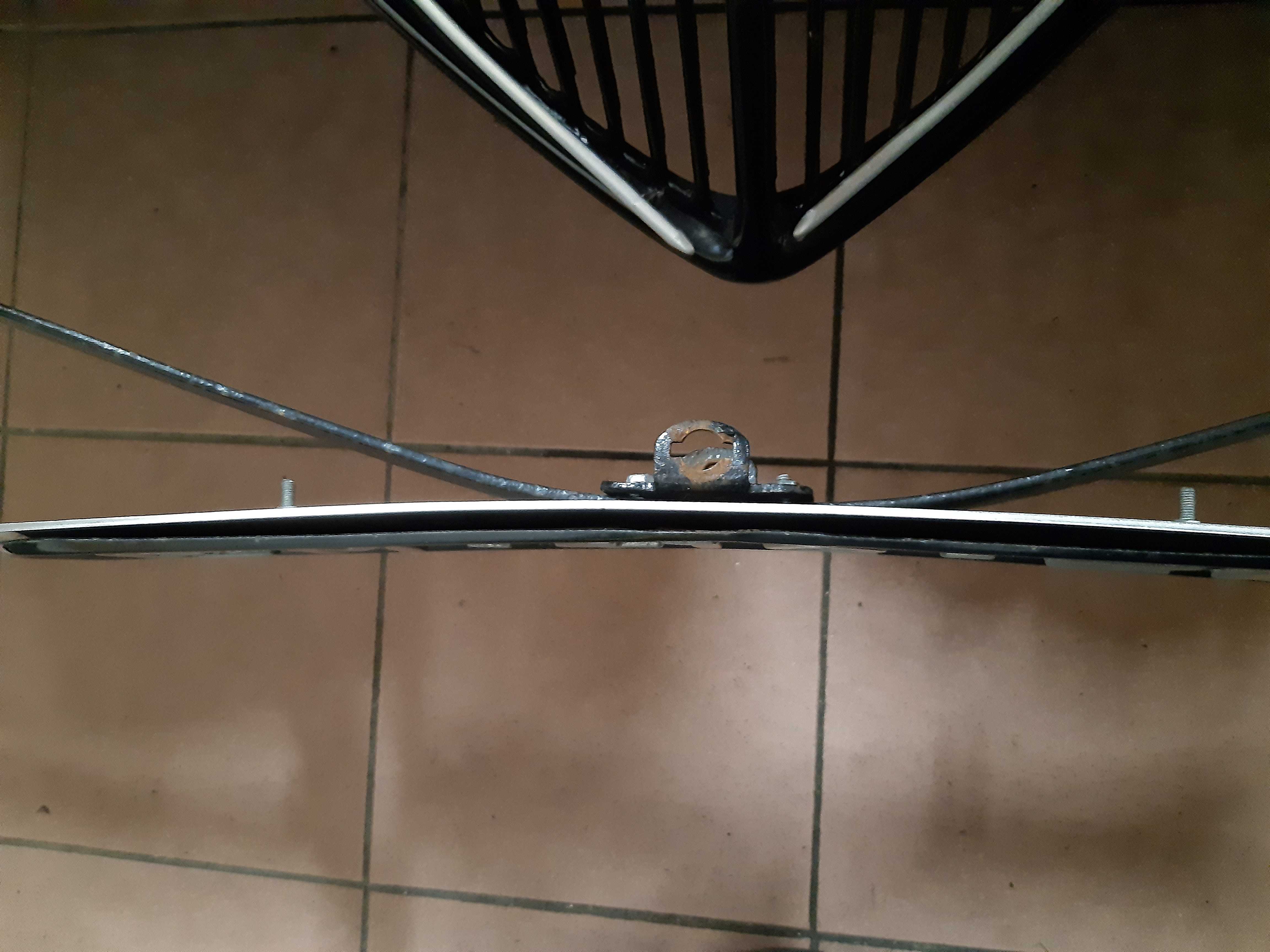

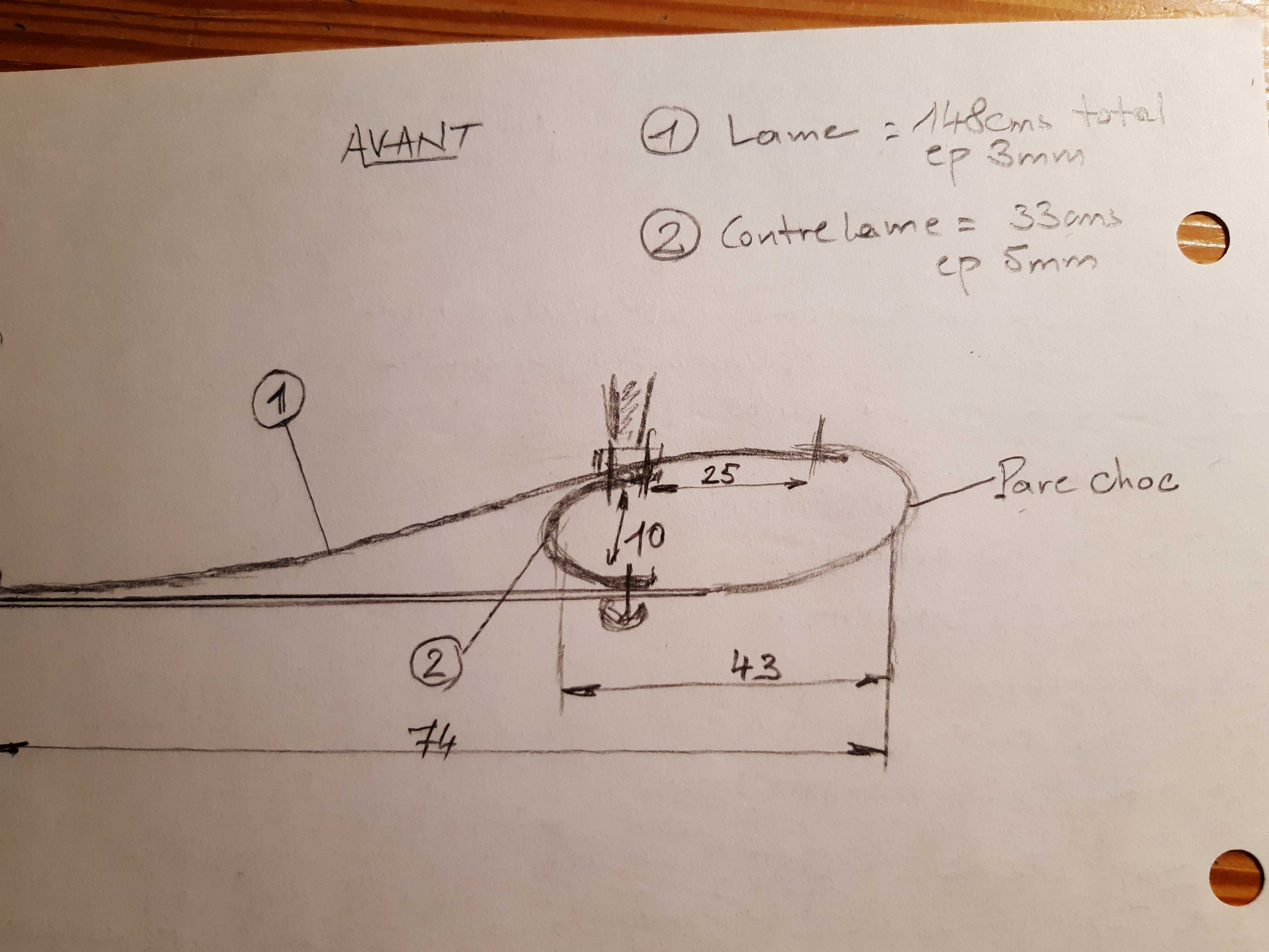

Si tu n'as pas de retour positif avec plan coté, je te ferai quelques photos et un schéma. :idea:
Tu peux aussi t'abstenir de réaliser ces ferrures qui sont assez épaisses et donc difficiles à former, en farfouillant dans les bourses.

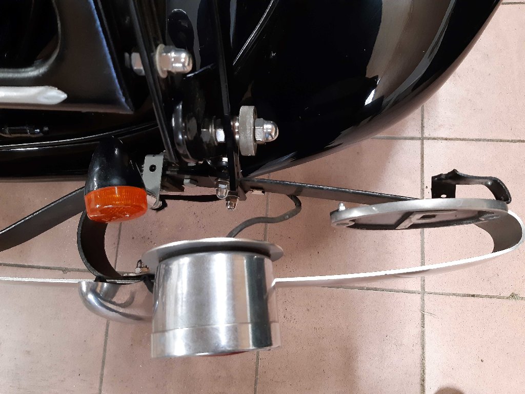

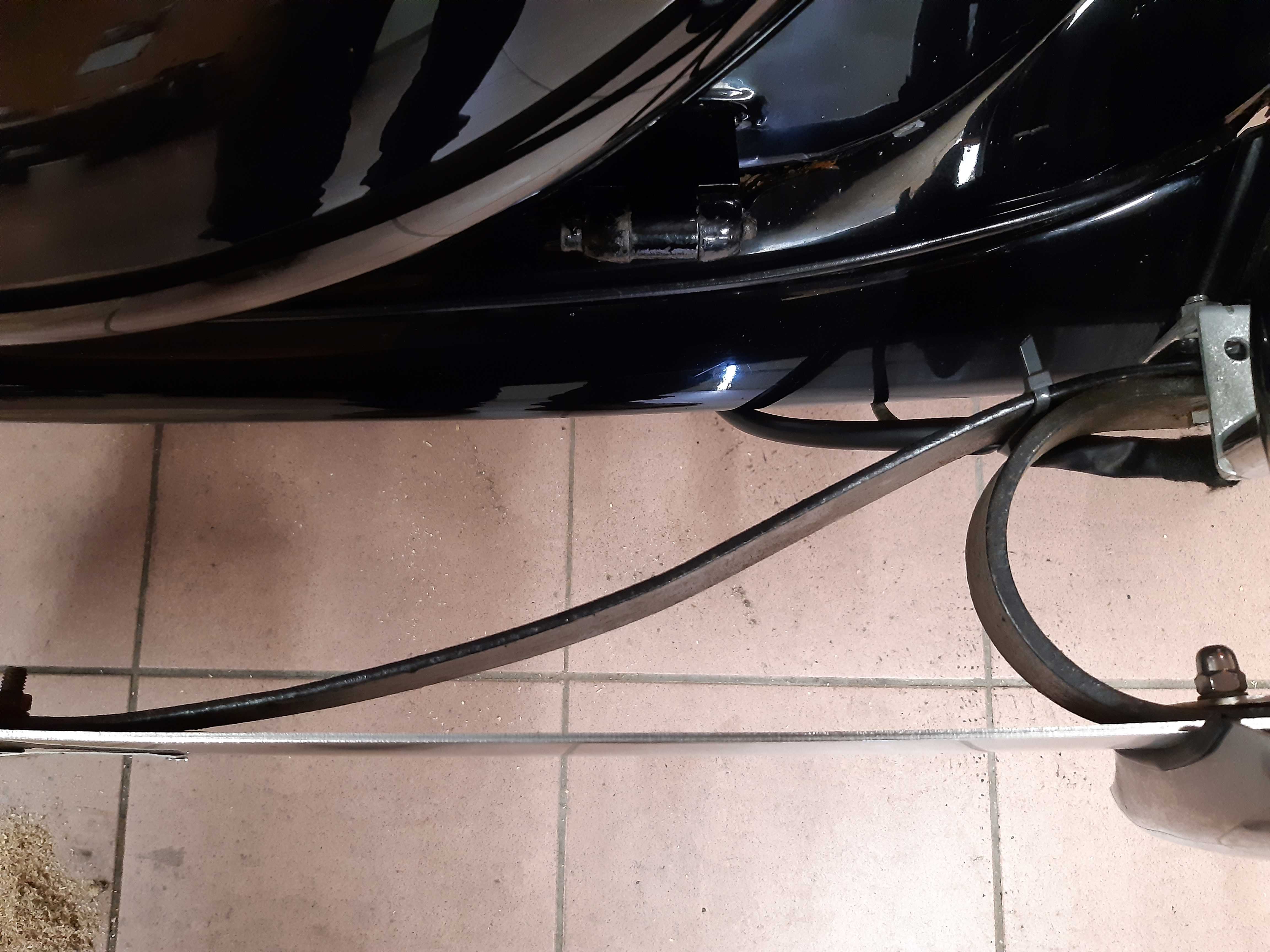

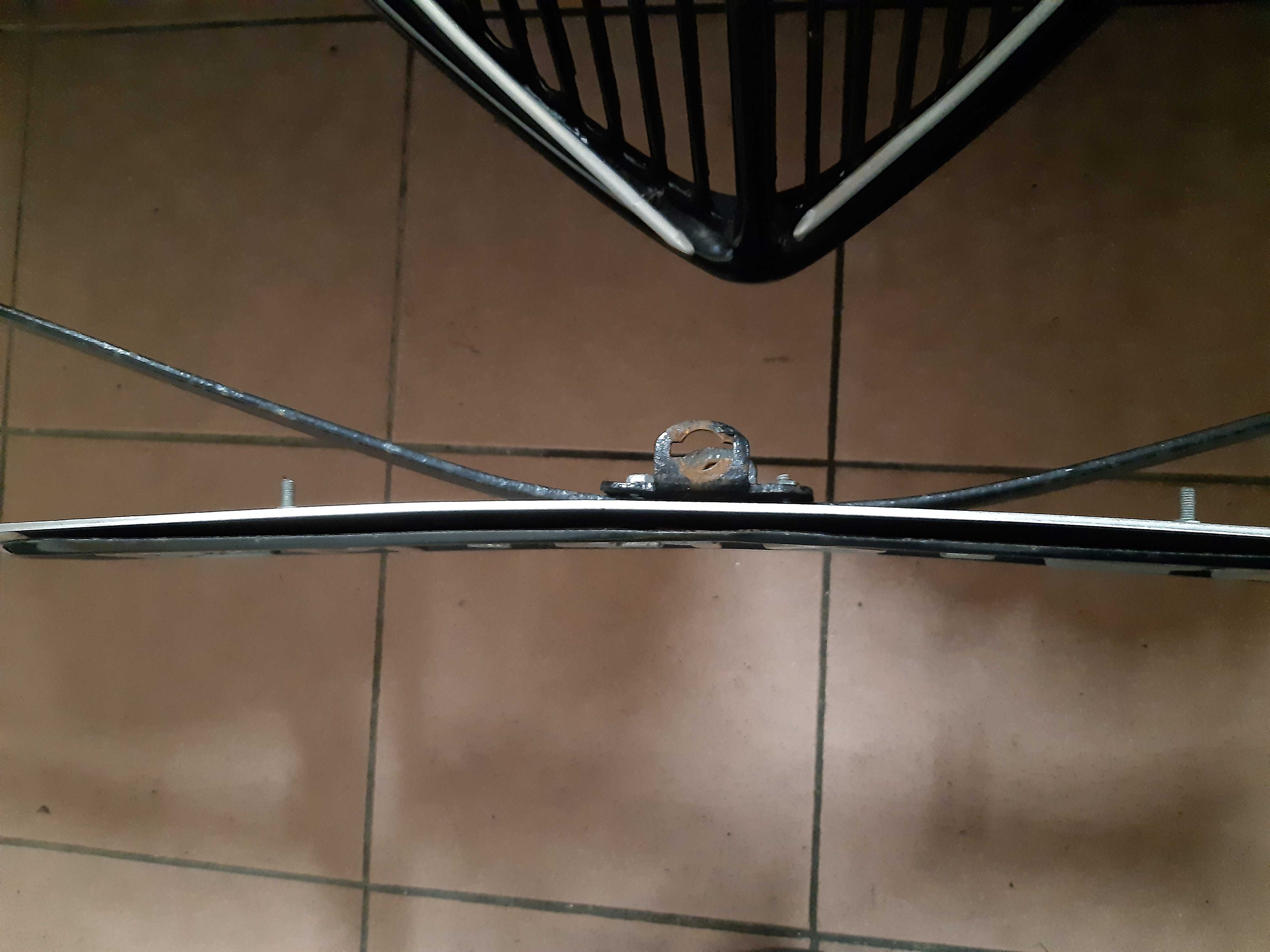

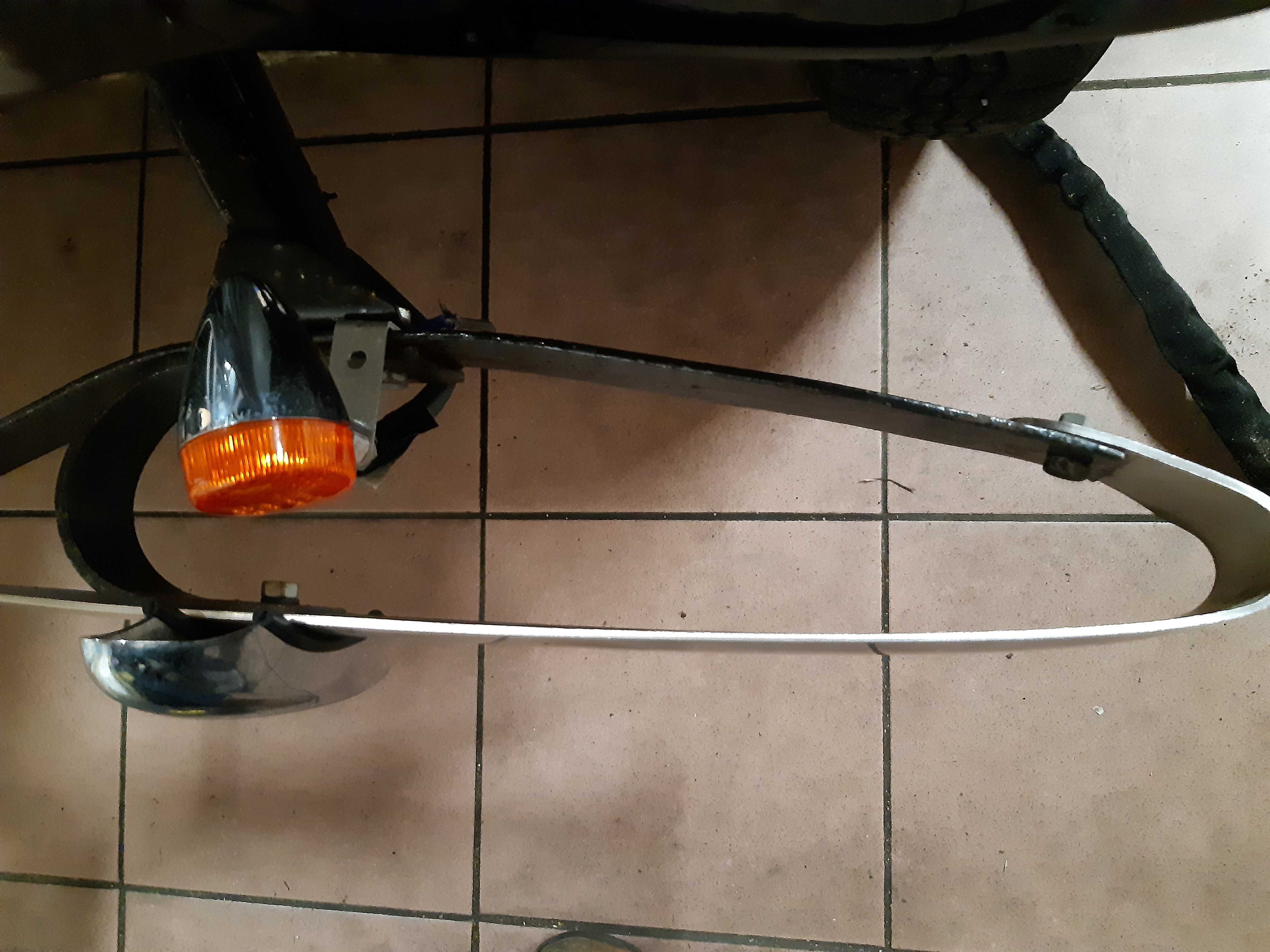

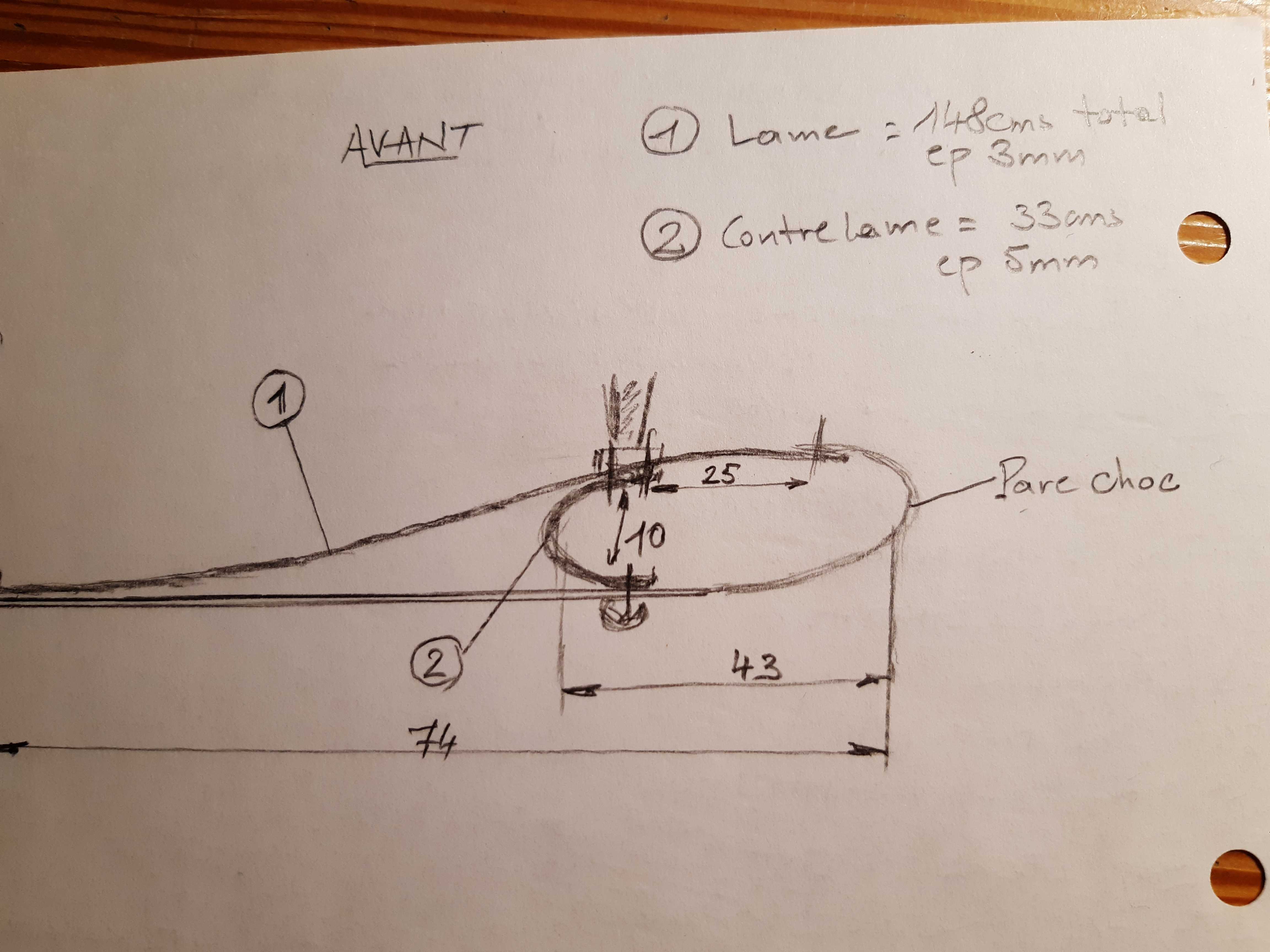

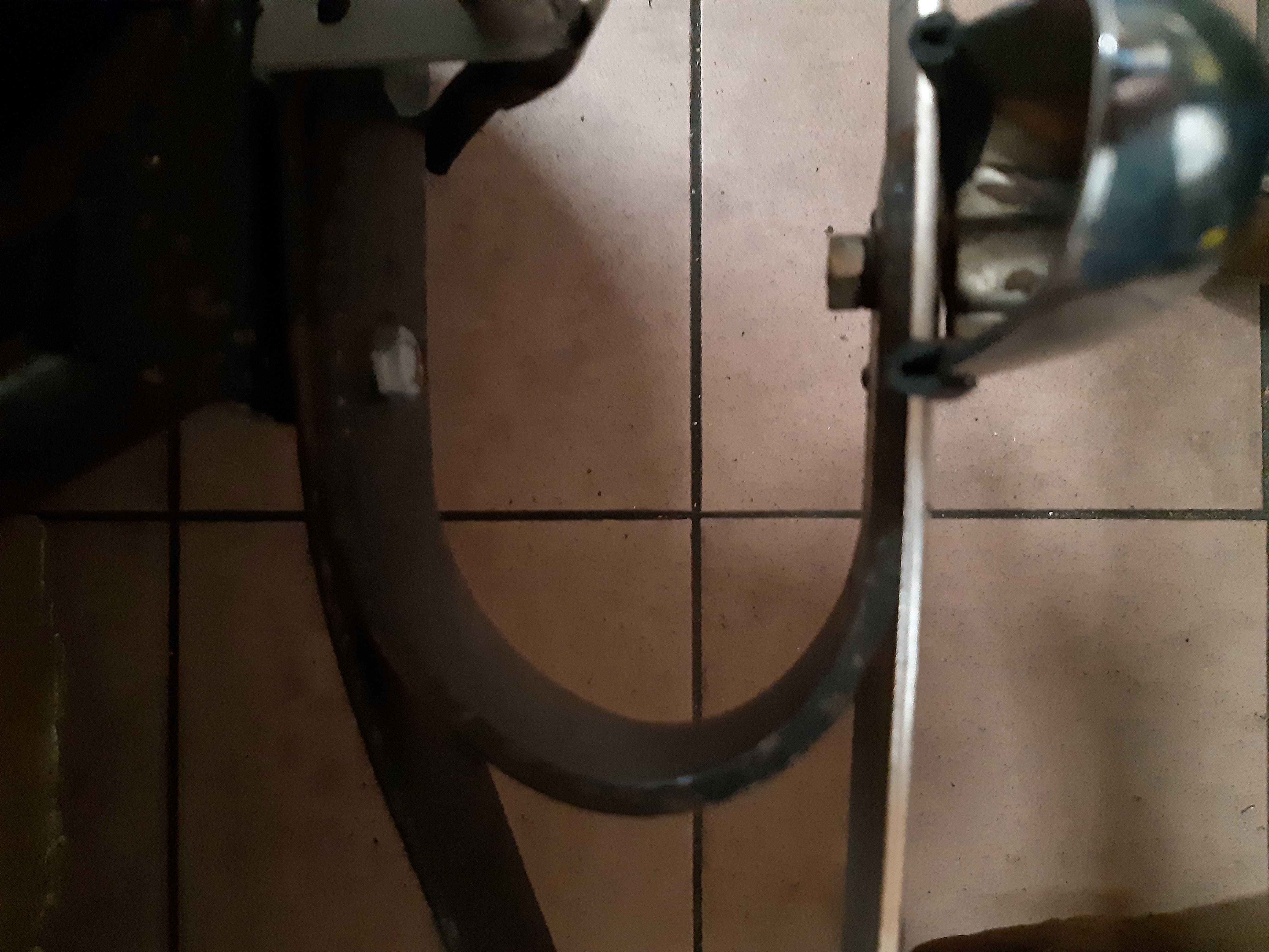

Comme promis quelques photos et un petit schéma.
Bon bricolage !! :?
