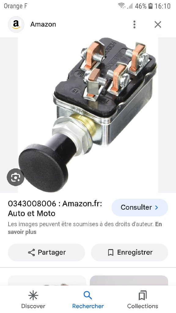

 Sujet du message: Re: contacteur démarreur
MessagePosté: Dim 25 Fév, 2024- 17:10
Messages: 268
Screenshot_20240225-161007_Google.jpg [ 433.89 Kio | Vu 383 fois ]
Moi j ai mis ce bouton à tirette j'ai retiré le capuchon noir et j ai remis celui ovale d'origine de ma traction
